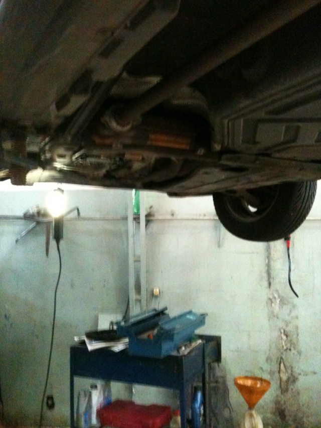

Algumas fotos da troca.
Utilizei o próprio oleo novo para fazer um flush, já que usamos 9 litros
Reparem que o óleo velho, com 43 mil km. ainda estava vermelho

Troquei o óleo em 21/07/2010 na Pradomatic Troca de óleo Classe A190 automático - Câmbio 722.7 Icon_cheers .
Nos primeiros metros já notei a maciez na troca das marchas Troca de óleo Classe A190 automático - Câmbio 722.7 Icon_cheers
Mesmo com 68.000 KM o óleo velho não estava preto, tom mais para o marrom um bom sinal Troca de óleo Classe A190 automático - Câmbio 722.7 Icon_cheers
Agora com óleo novo Fuchs Titan 3353 fico mais tranqüilo com o cambio para rodar com o meu A190 Troca de óleo Classe A190 automático - Câmbio 722.7 Icon_cheers
Inicio, carro no elevador é retirado o protetor do carter do lado do cambio
