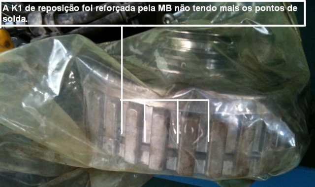

Um dos problemas que ocorrem com o cambio automático 722.7 do Classe A é a quebra da K1 que provoca a trepidação na saída, a letra F no painel ou em último caso não engata a 1ª ou 2ª marcha. A K1 quebra nos pontos da peça conforme foto abaixo:
Este problema foi corrigido pela Mercedes-Benz nas peças de reposição. A peça de reposição é diferente conforme foto abaixo:

coloquei em "D" e nada. desliguei.
Fiz o procedimento do manual...blz andou...mais quando
vai mudar de marcha, ele da o tranco e fio no lugar...
Bom estou andando em "D" marcha 2 ou em 'R'.
O curioso éo tranco...Então qual é o prolema e o que fazer
já que na minha cidade "AVARÉ" int de SP não tem ninguem que
apresente.
é um vadia carrinho só que tem dessas....rs
Grato pela atenção Fico no aguardo e fiquem com Deus.
Agora o icho pego ou não.
Estava andando com minha baby ,
ai deu um tranco e ela ficou no lugar,
voce acelerava e nada, engatei a ré e andou
apresente.
Miltinho- Usuário Iniciante
Mensagens : 27
Data de inscrição : 26/02/2014
Re: (W168): Quebra da K1 - câmbio automático 722.7
Provável problema de K1.
Seu carro deve ser encaminhado para um profissional gabaritado em câmbio automático.
