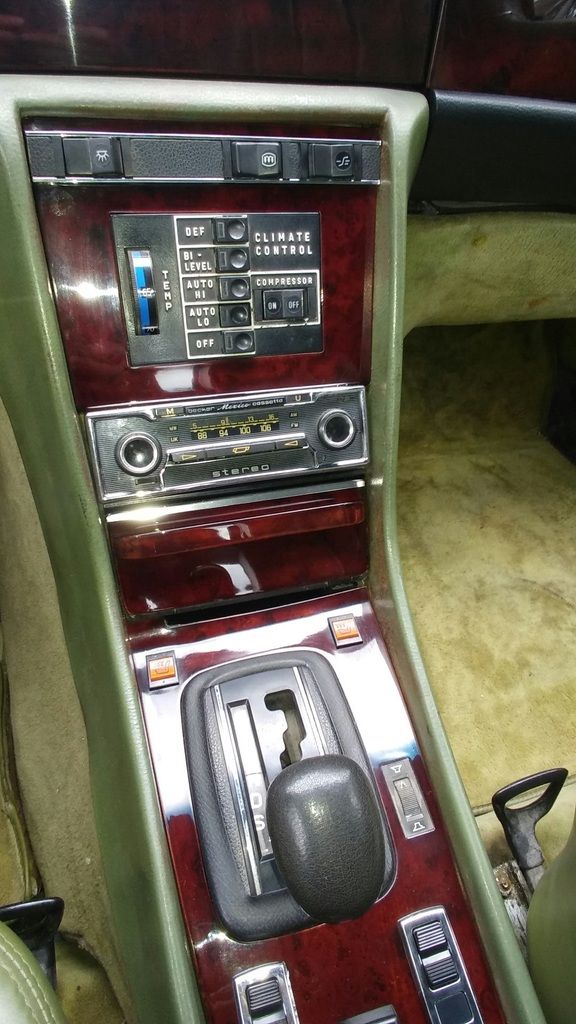

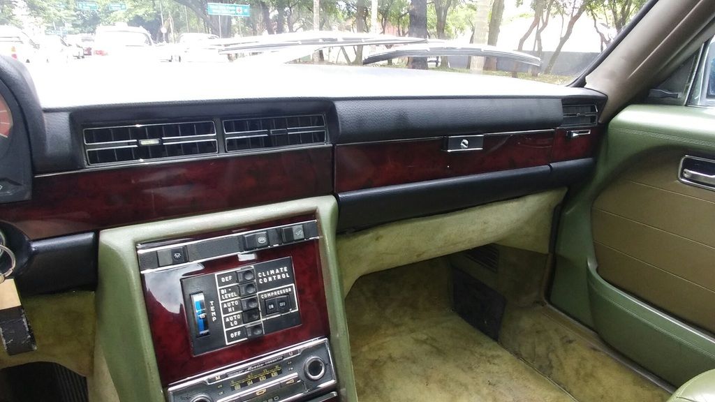

Mensagem por slfan Sex 06 Jan 2017, 22:11
Hoje retirei a 6.9 da oficina e comecei a usar ela para fazer os ajustes finais no carro.  Consegui testar o ar condicionado no transito hoje e posso dizer que esta funcionando perfeitamente.  A mesma coisa para o Radio Becker Mexico e a antenna Hirschmann.  A marcha lenta aparenta estar um pouco baixa e devera ser ajustada.  Agora vou comecar nos pequenos detalhes internos.  Consegui rodar com o carro uns 20 km hoje.  Seguem fotos que tirei do carro hoje:

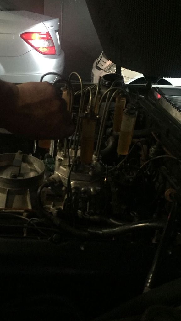

Mensagem por slfan Dom 22 Jan 2017, 02:19
Na quarta-feira consegui deixar 6.9 na oficina para acertarmos a marcha-lenta.  O carro estava rodando bem mas, a marcha-lenta ainda não estava perfeita.  Segue foto do pessoal medindo o fluxo de gasolina para cada um dos cilindros:
(W116): Restauração de uma 450 SEL 6.9 1978  - Página 6 MB6.9%20CIS%20Jan%202017_zpsqbyktmiz
Através desta mensuração de quanto combustível estava indo para cada cilindro, decidimos retirar o Dosificador e WUR para que estes sejam melhor calibrados por um especialista no assunto.
Estou agora no aguardo destas peças retornarem para começar a andar novamente com a 6.9.

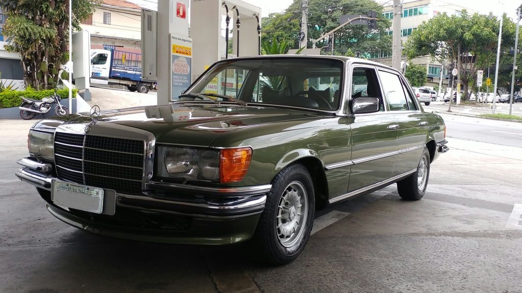

Mensagem por slfan Dom 26 Mar 2017, 20:19
Hoje usei a 6.9 para ir até a repressa.  Estou usando o carro 2-3 vezes por semana e aos poucos acertando pequenos detalhes de ajuste no carro.  Hoje por exemplo descobri que a luz interna traseira não funciona.  E assim vai.  Coisas pequenas mas que precisam ser acertadas para deixar o carro "gostoso".  Segue foto do carro hoje:
(W116): Restauração de uma 450 SEL 6.9 1978  - Página 6 450SEL%206.9%20Club%20260317_zpsocblq2gt
