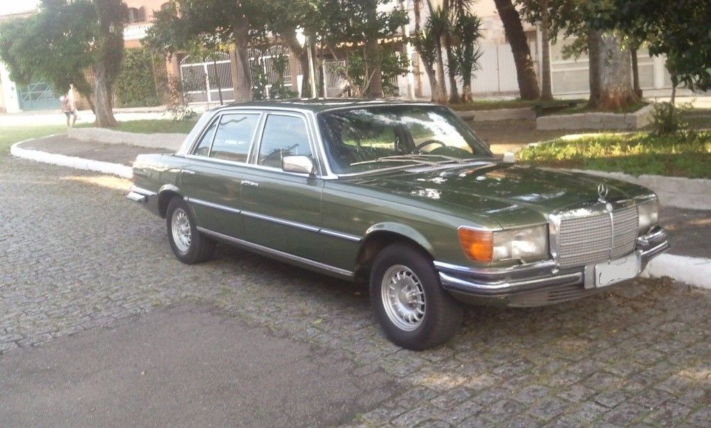

Amigos,

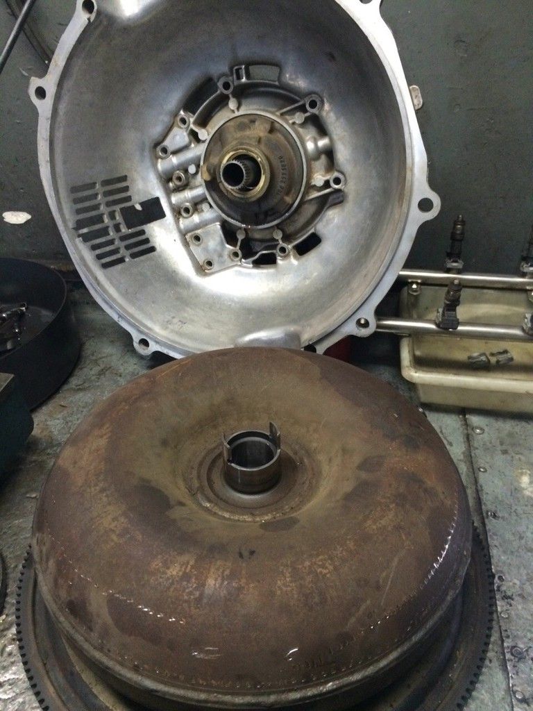

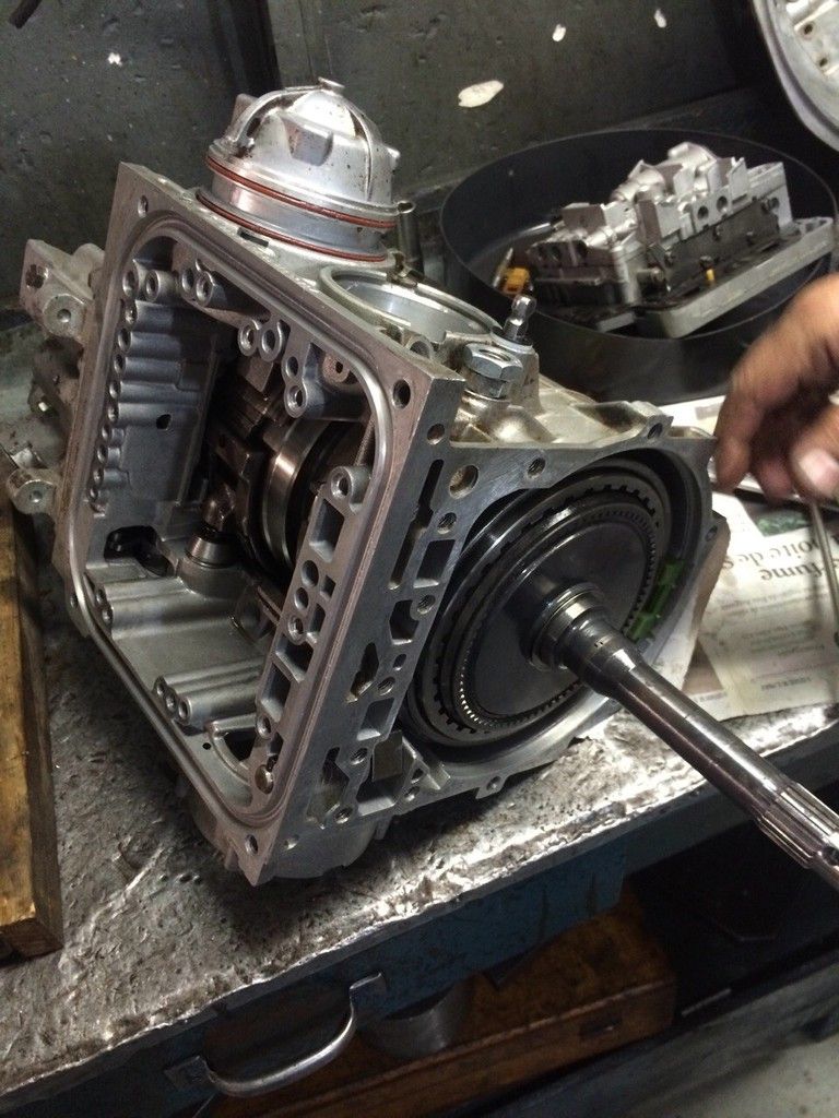

Compartilho com vocês a loucura que fiz.  Comprei uma das 450SEL 6.9 do meu amigo Breno.  O cara foi usado no dia a dia pelo Breno durante os últimos 2 anos e nunca deixou ele na mão.  Como o Breno utilizava este carro no dia a dia, resolvi encarar o desafio e voltei de Matozinhos, MG para São Paulo rodando com o carro.  Por precaução, colocamos um jogo NOVO de pneus Michelin 205/70 R14 que o Breno tinha estocado e totalmente virgem.  O carro percorreu mais de 650 km sem qualquer problema.  Seguem fotos do carro e algumas da  minha viagem de retorno de Minas Gerais:
Assim que retornei a SP, levei o carro para a oficina (Mercescar) que utilizo em todas as minhas restaurações para a parte mecânica, elétrica e de vácuo. Eles fizeram uma relação de peças e de imediato atacamos os vazamentos na caixa da direção e cambio.  Adicionalmente aproveitamos para trocar a bomba de gasolina, o acumulador de pressão, o filtro e as mangueiras de combustível da bomba e filtro.  Seguem as primeiras fotos desse serviço:

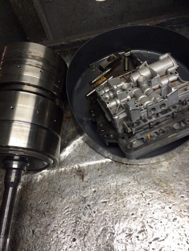

De negativo este carro tem os seguinte três pontos:
  1. Ferrugem em algumas partes do carro
  2. Interior  em couro fora do padrão

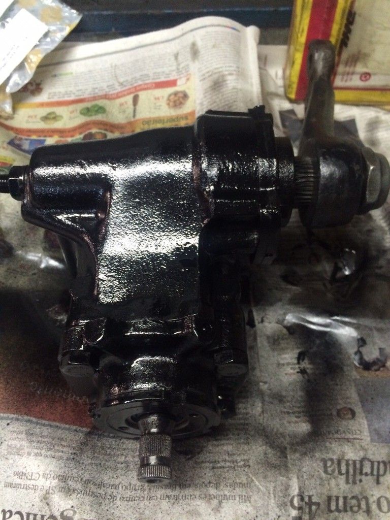

  3. Alguns vazamentos de caixa de direção, cambio e motor

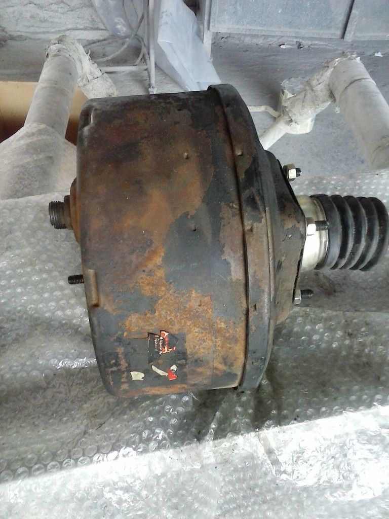

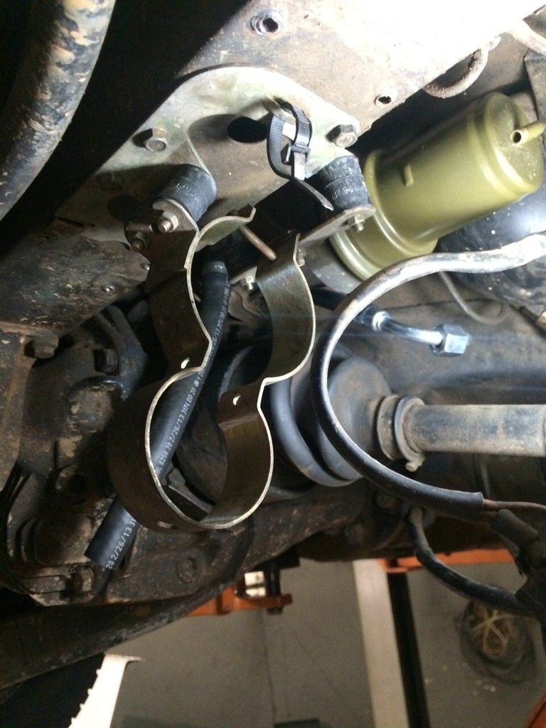

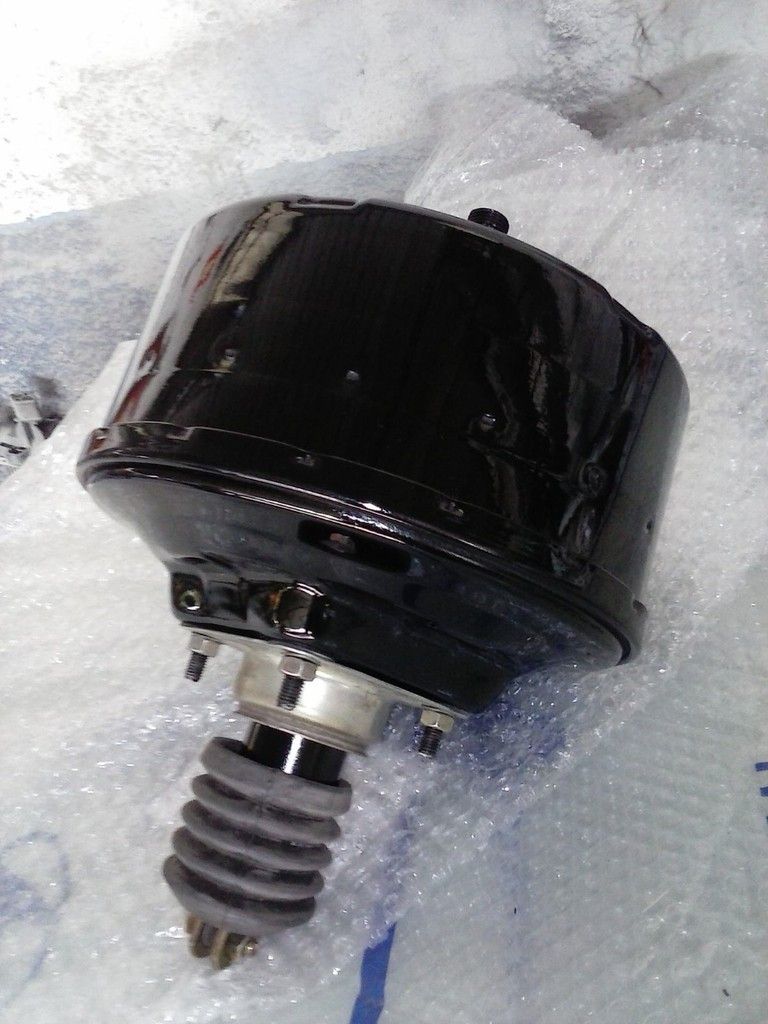

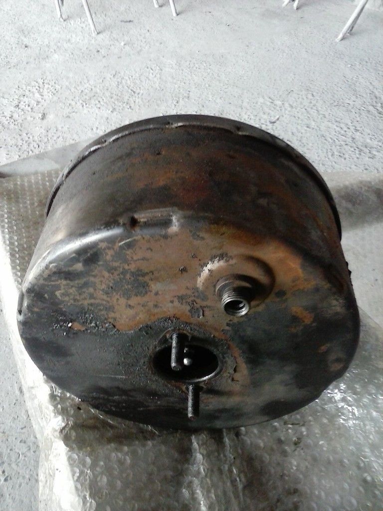

Como próximo passo, retiramos o Servo-Freio para ver se existia alguma ferrugem atrás do servo-freio e caixa de fusíveis (dois pontos comuns na W116).  Por um milagre, não encontramos qualquer vestígio.  Como já tínhamos retirado o Servo-freio, aproveitamos para lixar este componente completamente e profissionalmente pinta-lo novamento.  Seguem algumas fotos.
Estes serviços foram realizados todos em julho e agosto.

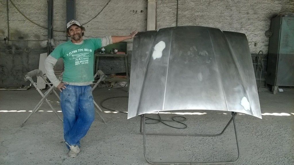

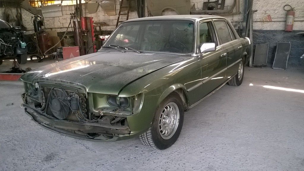

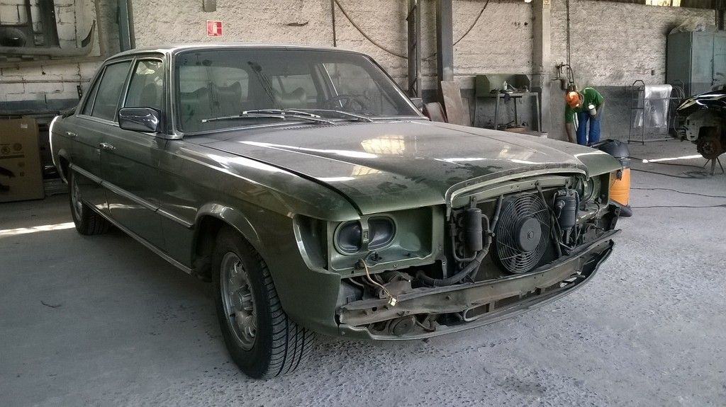

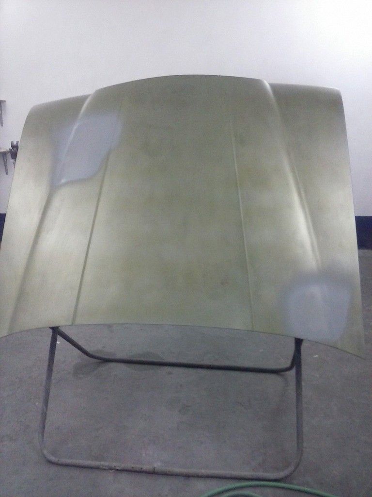

O carro agora encontra-se no funileiro/pintor..  O objetivo aqui será:
Primeiramente, lixar o carro inteiramente (não só por cima mas, também por baixo) para consertar todos os pontos de ferrugem.  Neste processo retirarei todos os vidros, os paralamas e o interior para garantir que nenhum ponto de corrosão deixe de ser consertado.  Depois de termos consertado todos os pontos de ferrugem, repintarei o carro na sua cor original de Cypress Green.  Após finalizar o serviço de funilaria e pintura, o carro retornará para a Mercescar aonde colocaremos um painel novo, e trocaremos entre outros itens:  injetores, velas, cabos de velas, todas as correias, todas as mangueiras, todos os componentes do sistema de freio, coxins, e sistema de combustível.  Adicionalmente revisarei o sistema de ar-condicionado e posteriormente “atacarei” os itens do interior que estão fora de padrão.
Estarei trabalhando para tentar terminar TODA a parte de funilaria e pintura até março.  Posteriormente, abordarei a parte de mecânica e interior.

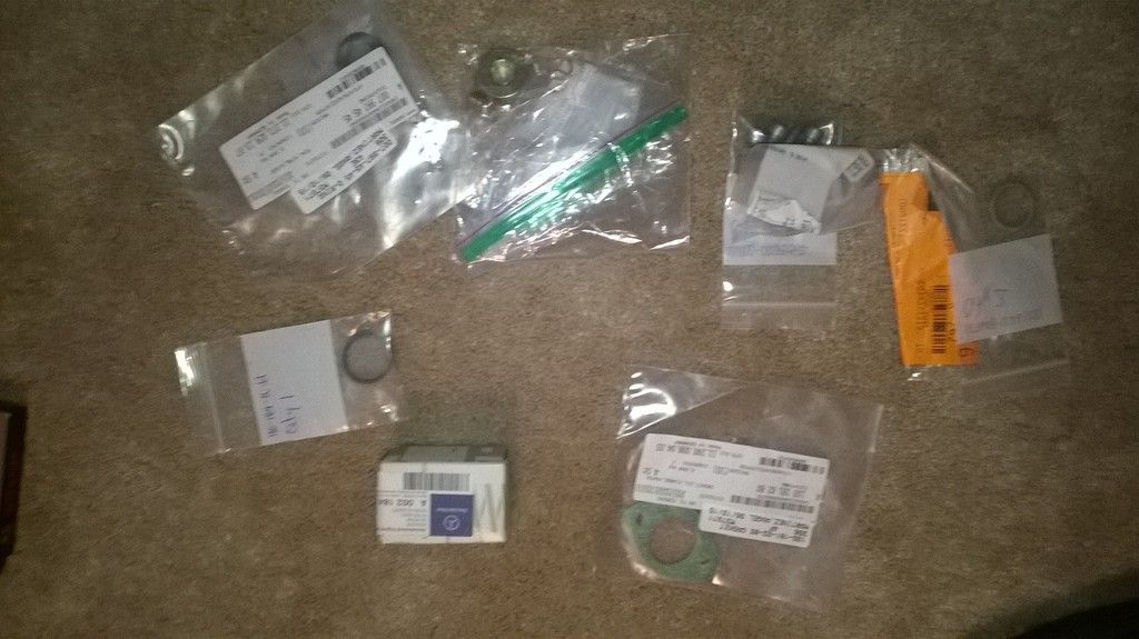

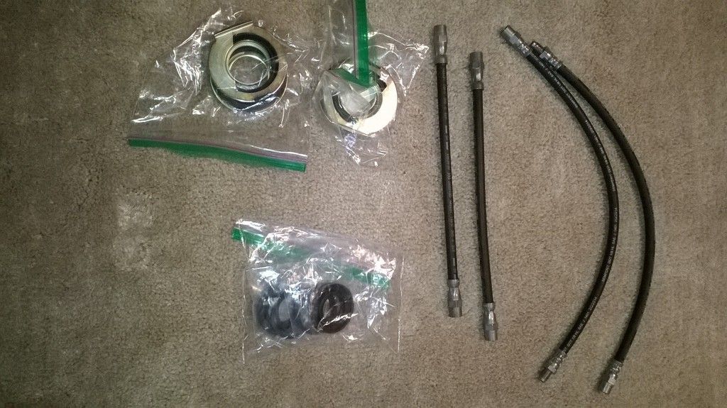

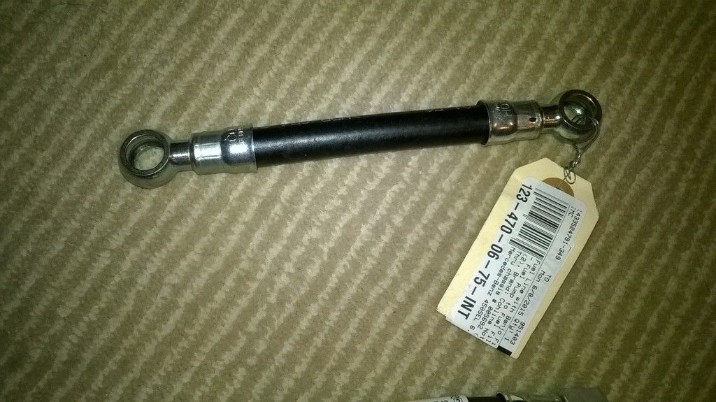

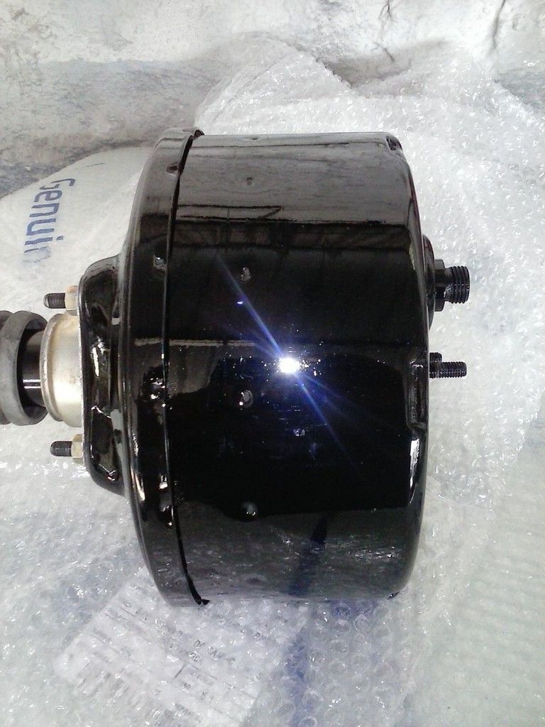

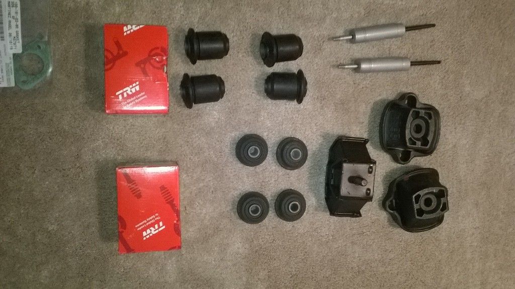

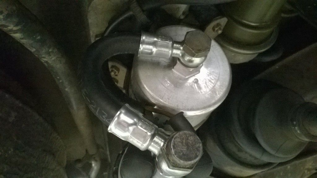

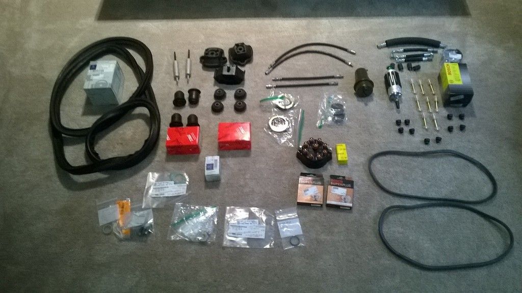

Segue o primeiro lote de peças:
Slfan

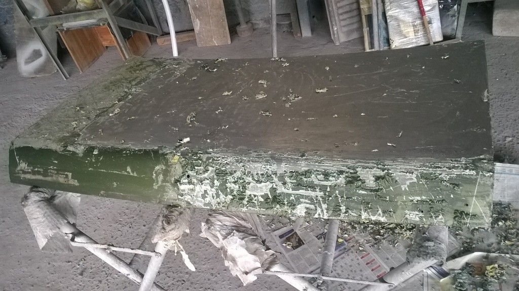

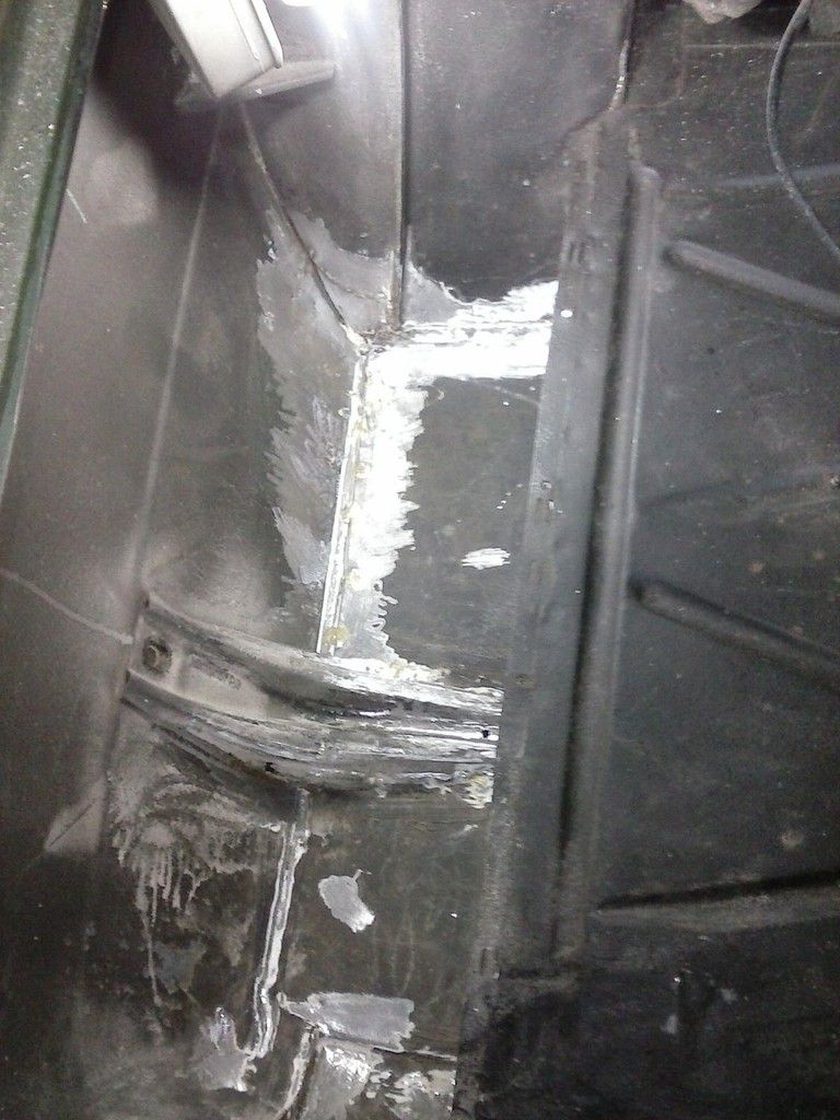

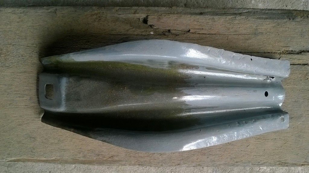

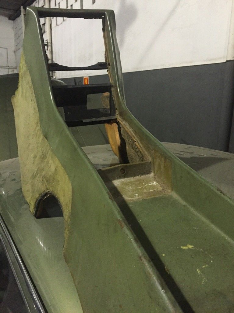

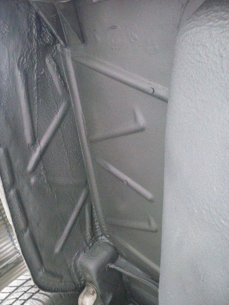

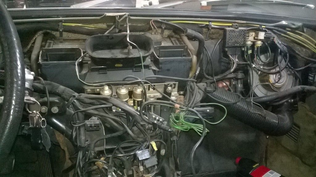

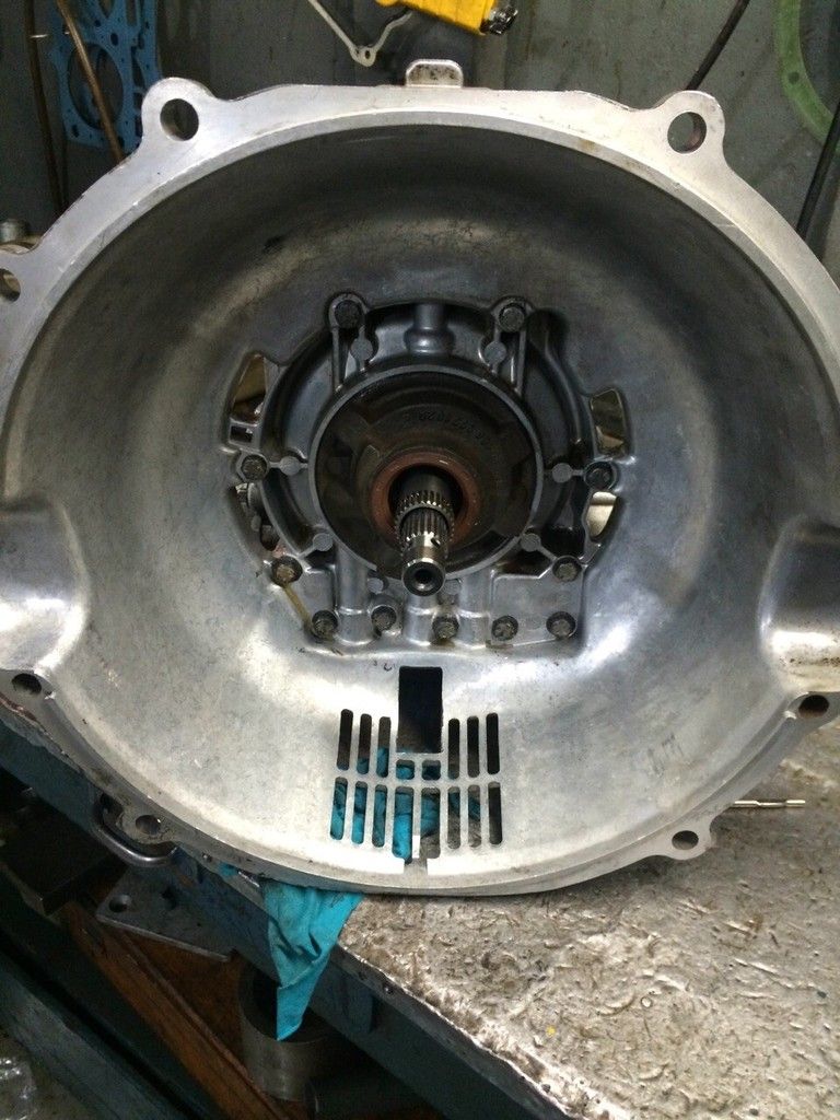

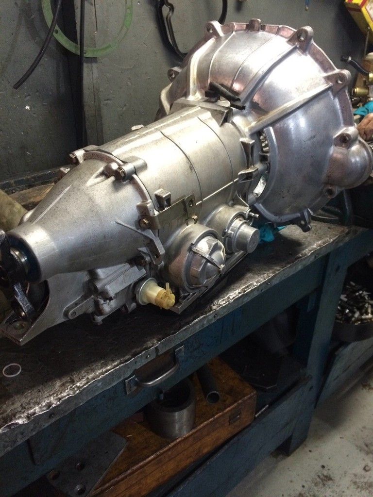

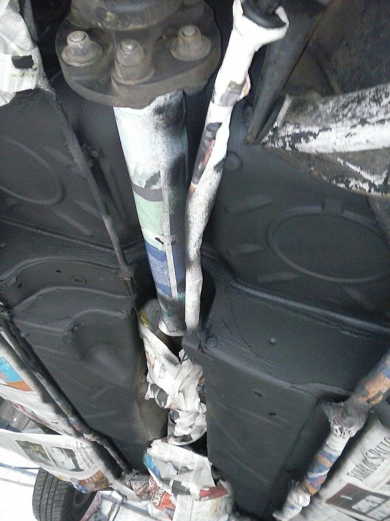

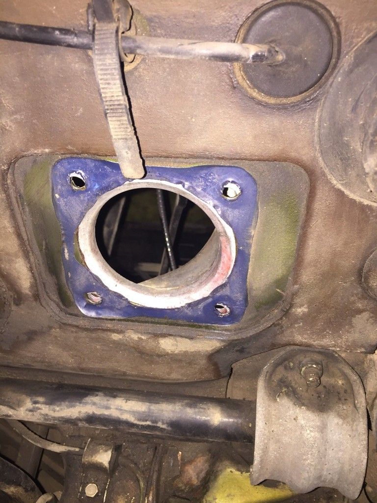

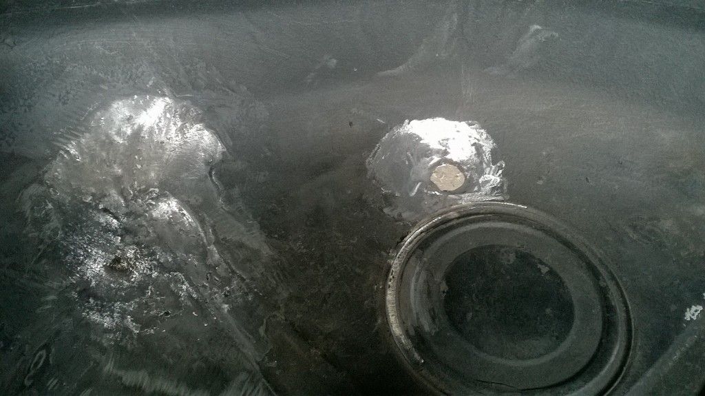

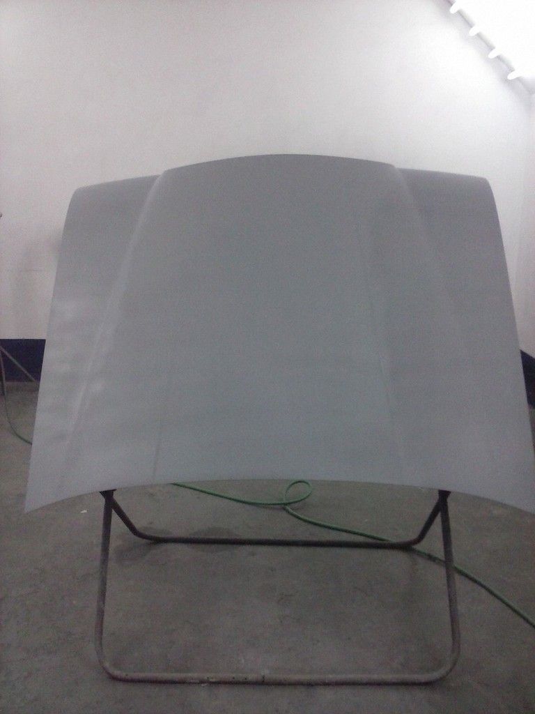

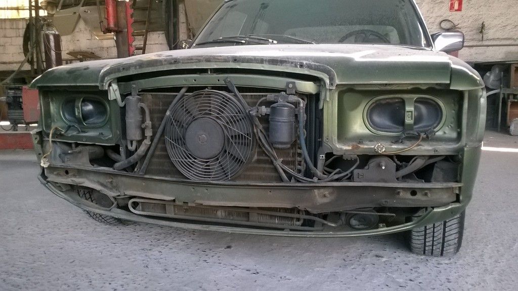

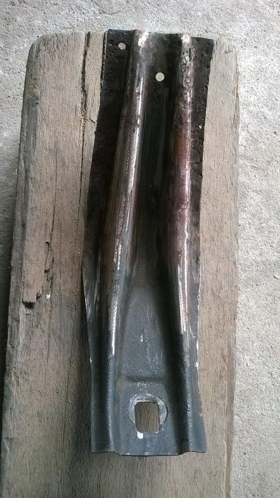

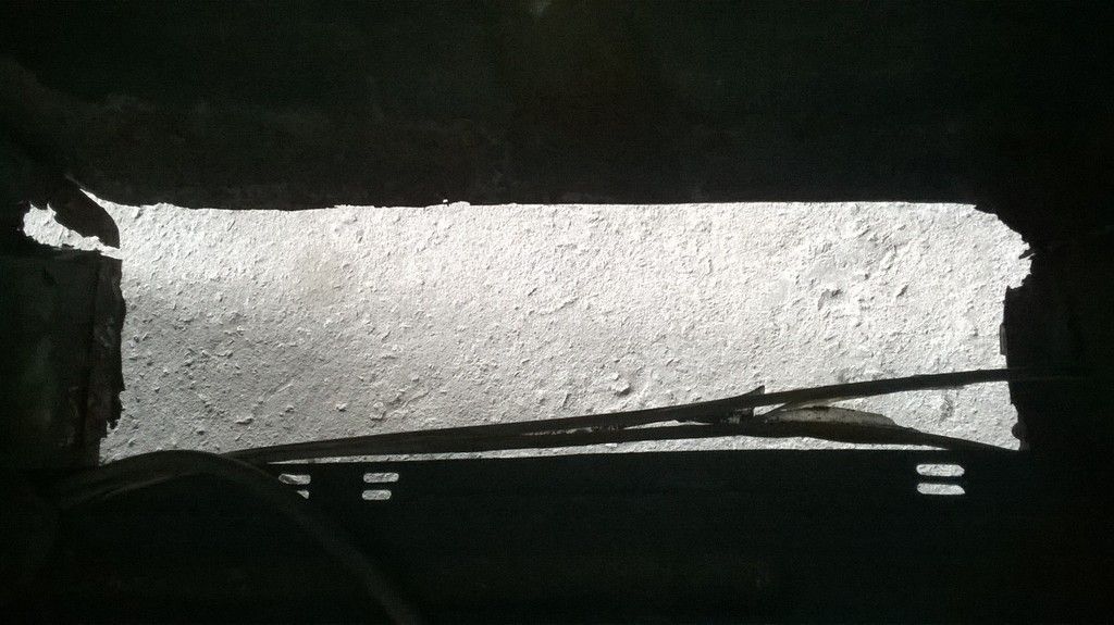

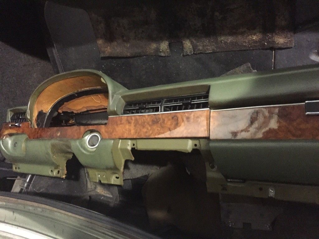

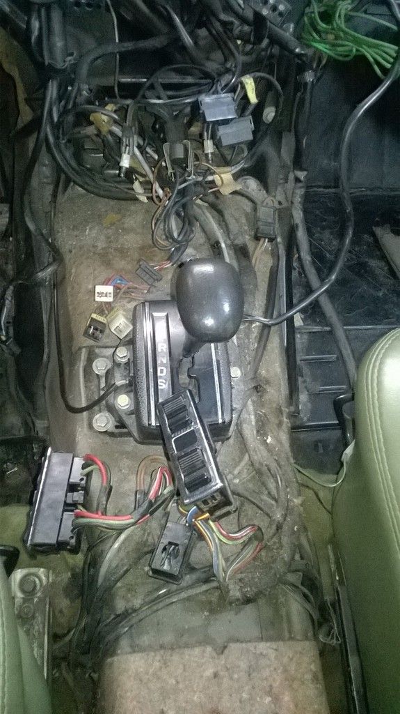

Durante os meses de outubro e novembro, desmontei o painel e console do carro para assegurar que não existisse qualquer ferrugem atrás do painel.  Por sorte não encontramos ferrugem no painel e apenas alguns pontos isolados no assoalho do motorista e passageiro dianteiro.
Também consertei a ferrugem localizada nas laterais do porta-malas.  Já retiramos os para-choques, frisos externos, faróis e lanternas do carro.  Em breve retiraremos os para-lamas.
Seguem algumas fotos da evolução do projeto durante os últimos dois meses:
Retirada Painel
Retirada Console
Serviço porta-malas
Decapagem tampa porta-malas
Retirada faróis dianteiros

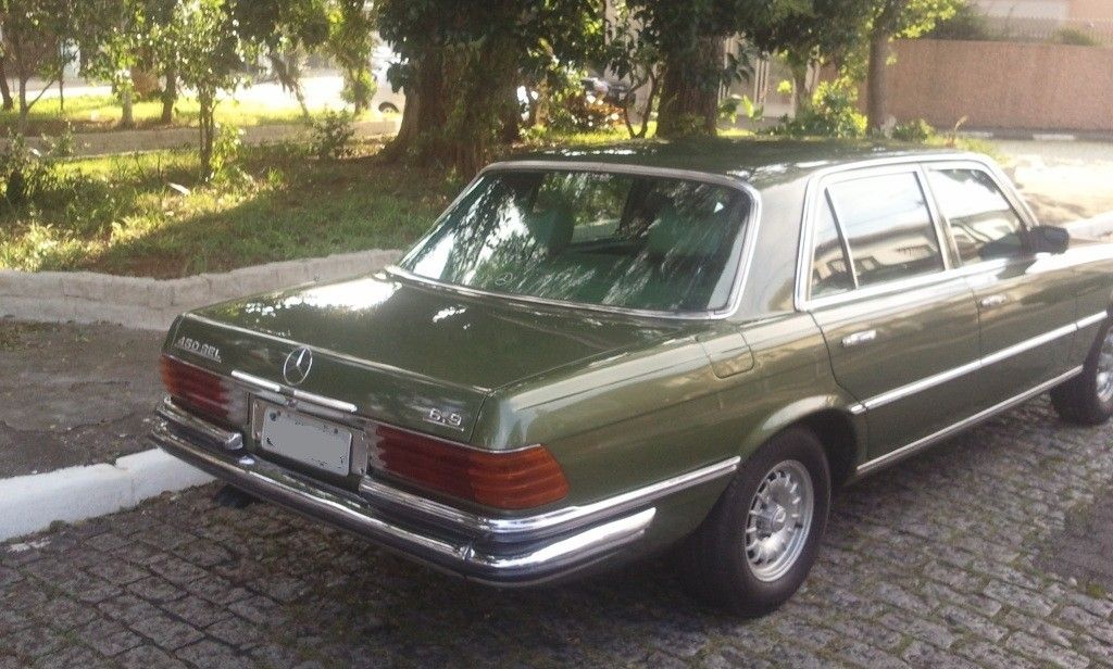

Faz anos que estava tentando comprar de volta do Fernando a minha ex-6.9 vermelha.  Como sei que ele ADORA esse carro, resolvi seguir outro camimho e após "namorar a ideia durante 4 meses" encarei o desafio e comprei o carro do Breno.
Espero que esta seja minha ULTIMA RESTAURAÇÃO.  Por causa disto, pretendo "caprichar" nela.

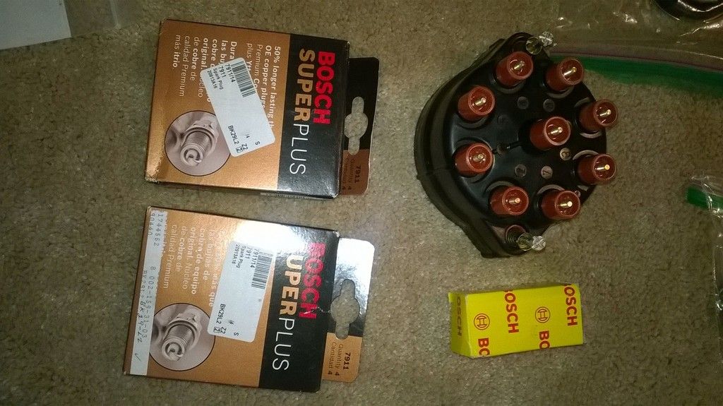

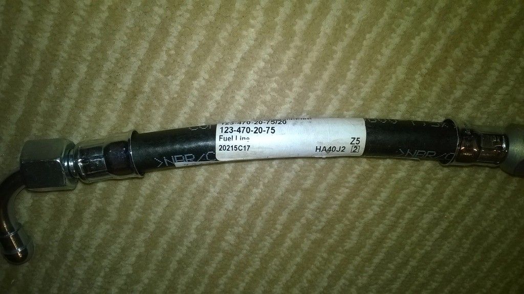

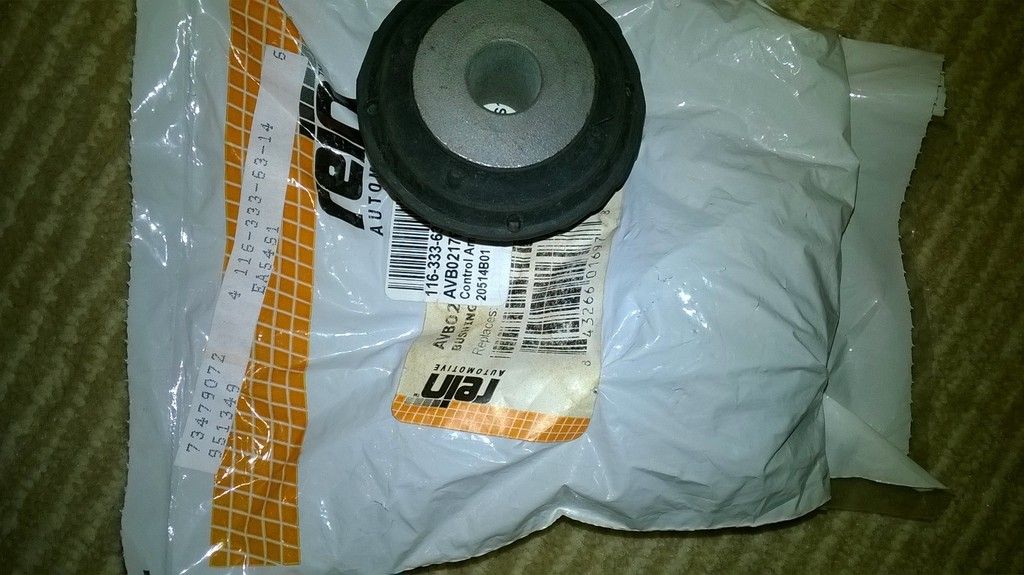

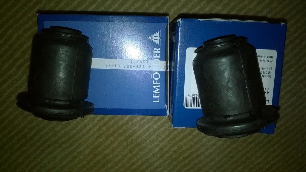

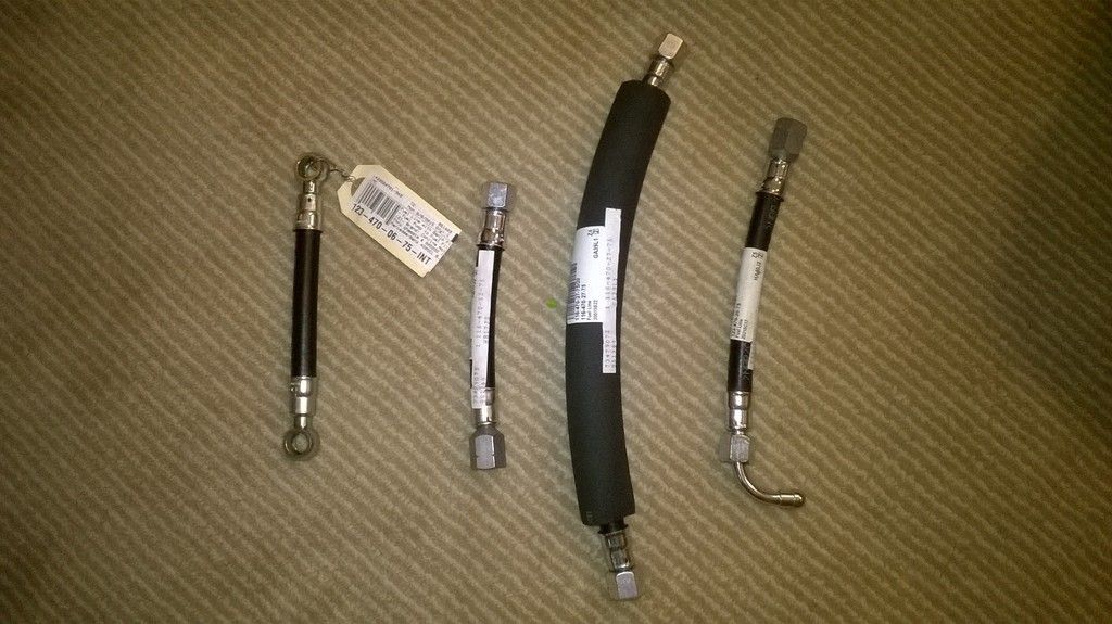

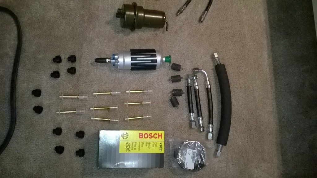

Neste sentido, ja comprei:
- Rolamento para as 4 rodas
- 4 discos de frios novos
- Pastilhas de freios novas
- Lonas do freio de estacionamento
- Coxins do motor e cambio
- Todos os flexiveis do freio
- Todas as mangueiras de combustivel
- Cabos de velas novos
- Todos os filtros
- Todas as correias
- Todas as juntas do motor (menos a do cabeçote)
- Tensor da corrente
- Corrente nova
- Injetores e "selos"
- Bomba de combustivel
- Acumulador de pressão
- Velas novas
- Tampa do distribuidor
- Rotor
- Bobina
- Todas as juntas do cambio
- Valvula moduladora do cambio
- Uma nova grade cromada ("NOS") do radiador
- Borracha do vidro traseiro

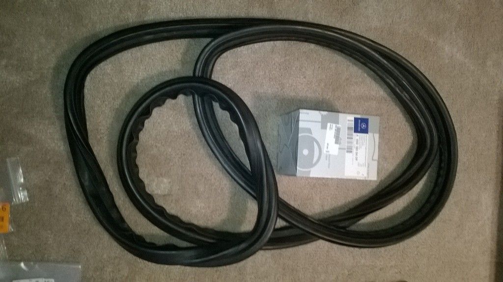

Adicionalmente, o carro veio com as seguintes peças novas para instalar:
- Lanternas traseiras novas
- Farois dianteiros novos
- Borracha do parabrisa nova
- Borracha do porta-malas nova
- Painel novo
- Amortecedor da Direção
Falta ainda comprar:
- Mangueiras do radiador
- Acumuladores da suspensão
- Mangueiras do reservatório de oleo externo
Meu objetivo e ter o carro de carroceria e mecanicamente PERFEITOS até junho do ano que vem.  Uma vez consiga isso, me concentrarei no interior.
Como já comentei, o objetivo aqui é que esta seja MINHA ÚLTIMA RESTAURAÇÃO.
Irei compartilhando fotos do progresso.

Amigos,
Seguem algumas fotos novas do processo de restaurção da 6.9.  Este mes terminaram a parte inferior traseira e central e lixaram todo o capo e já colocaram Primer.  Seguem algumas fotos do trabalho:
Parte Inferior Traseira e Central do Carro
Foi toda lixada.  A ferrugem eliminada aonde necessário e pintado.

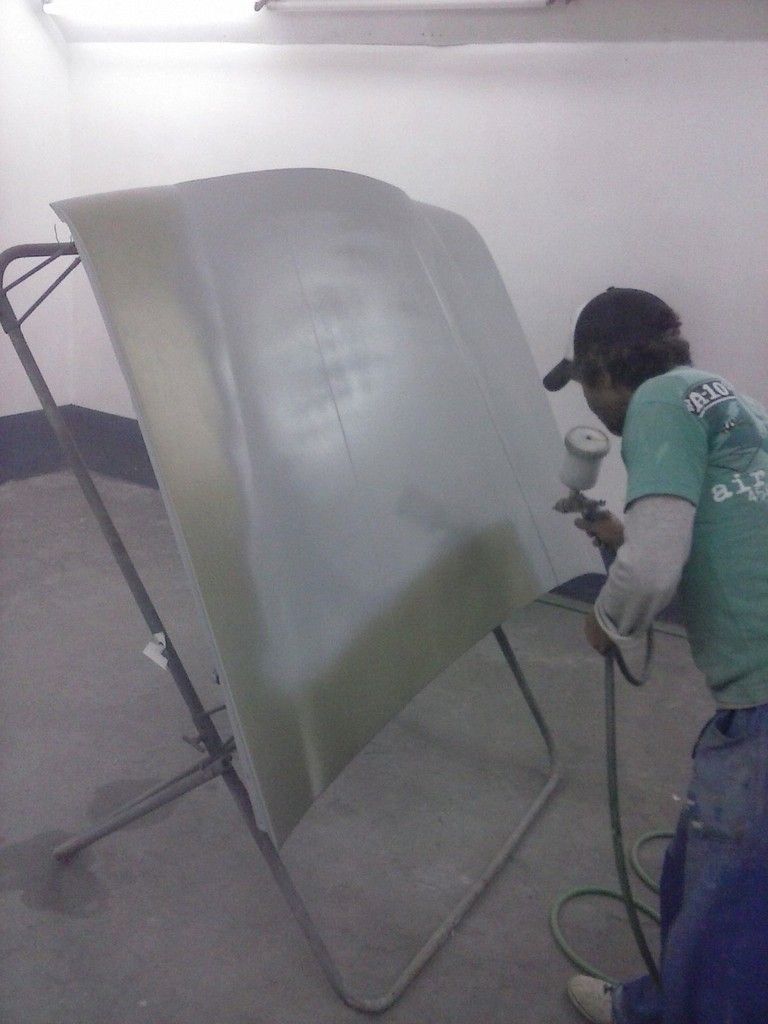

Decapagem do Capô do motor e aplicação de Primer
Slfan
