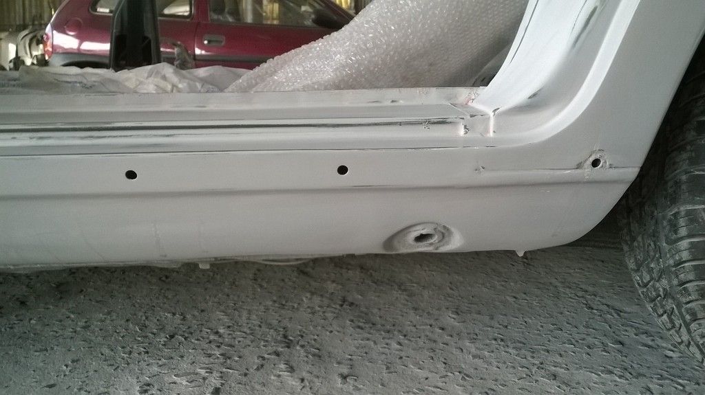

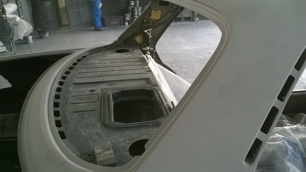

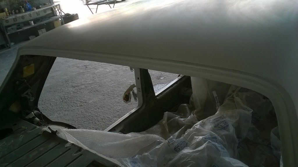

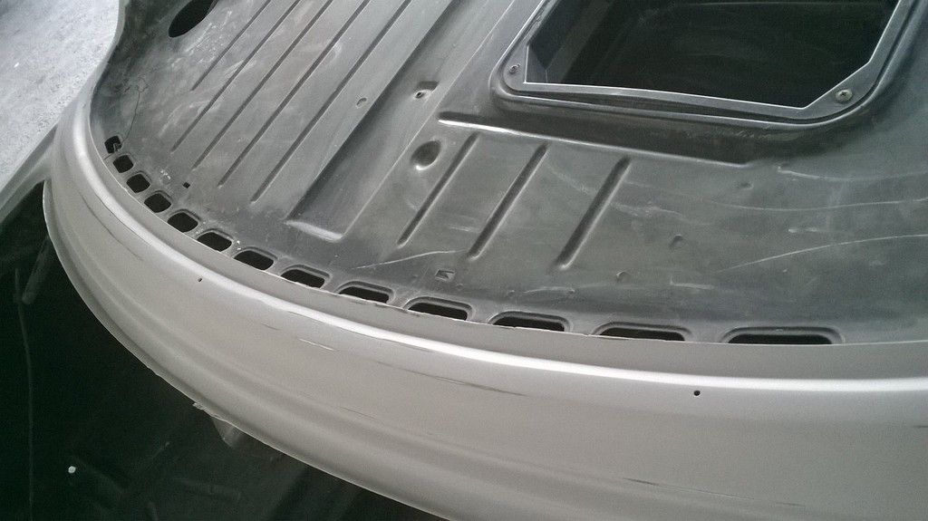

Mensagem por slfan em Sab 02 Abr 2016, 04:49

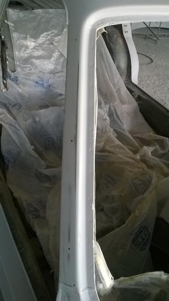

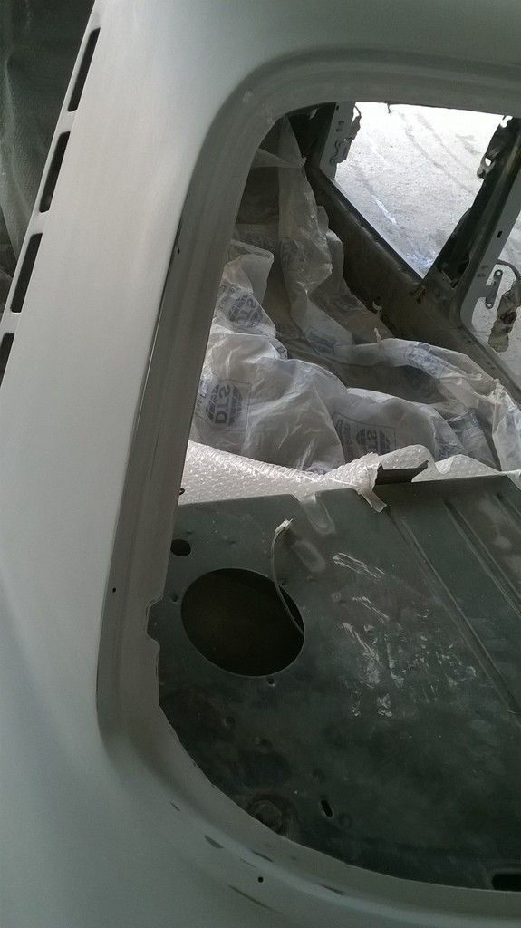

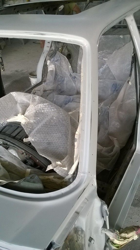

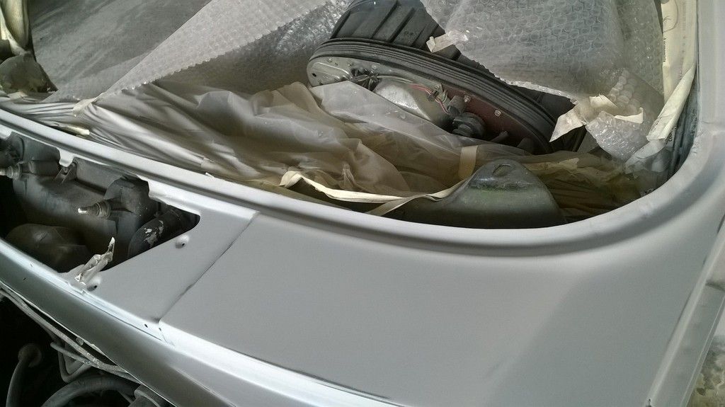

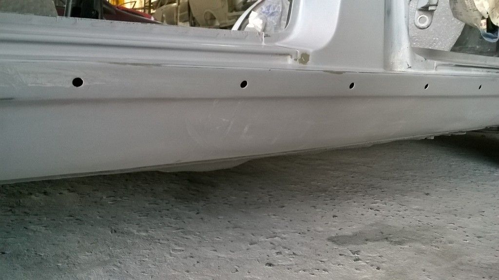

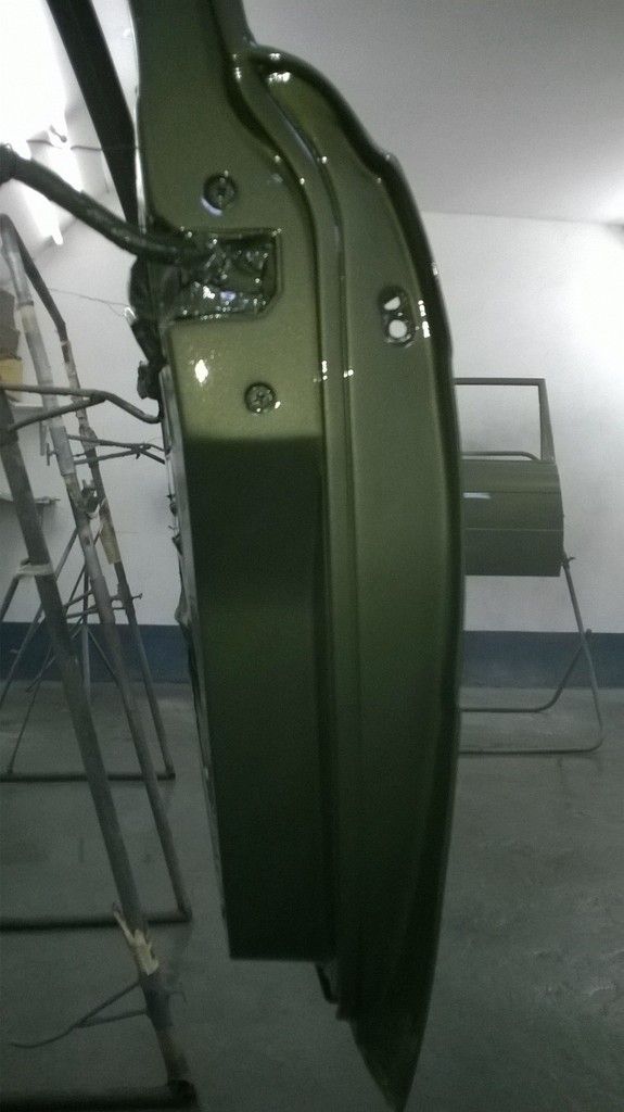

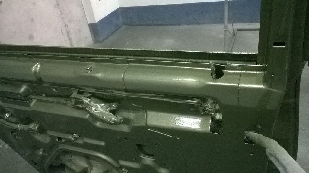

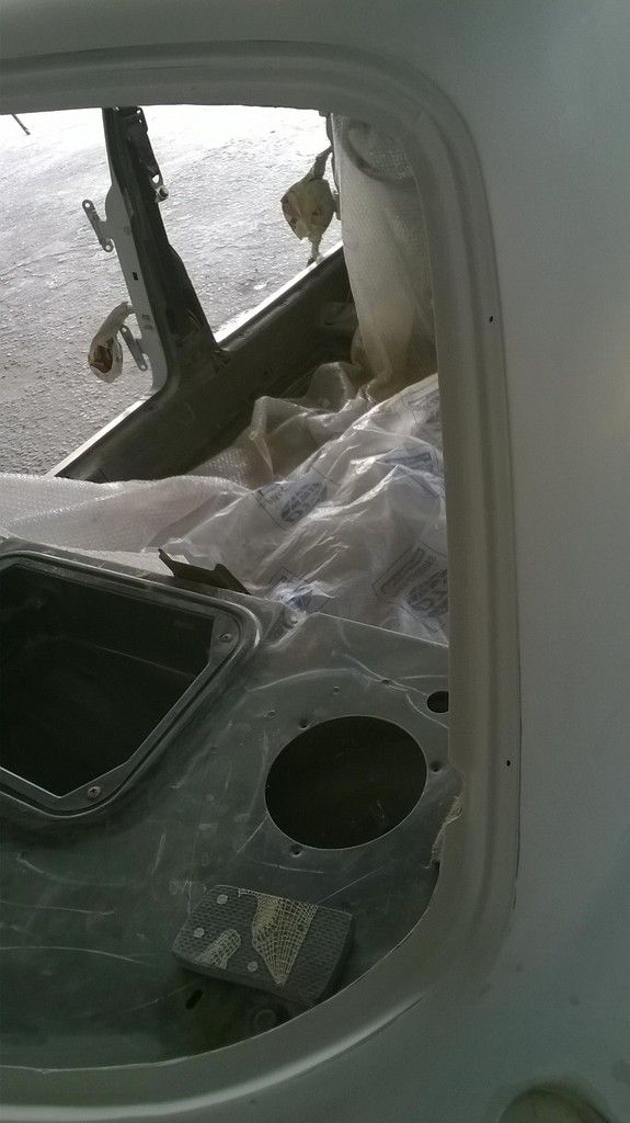

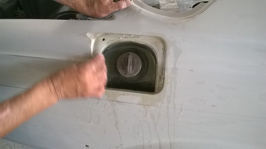

A restauração continua a "Todo Vapor".  Carro ja esta sendo preparado para a pintura.  Prova da tinta ja foi realizada.  Seguem algumas fotos dos detalhes das areas dos vidros e caixas de ar.]]

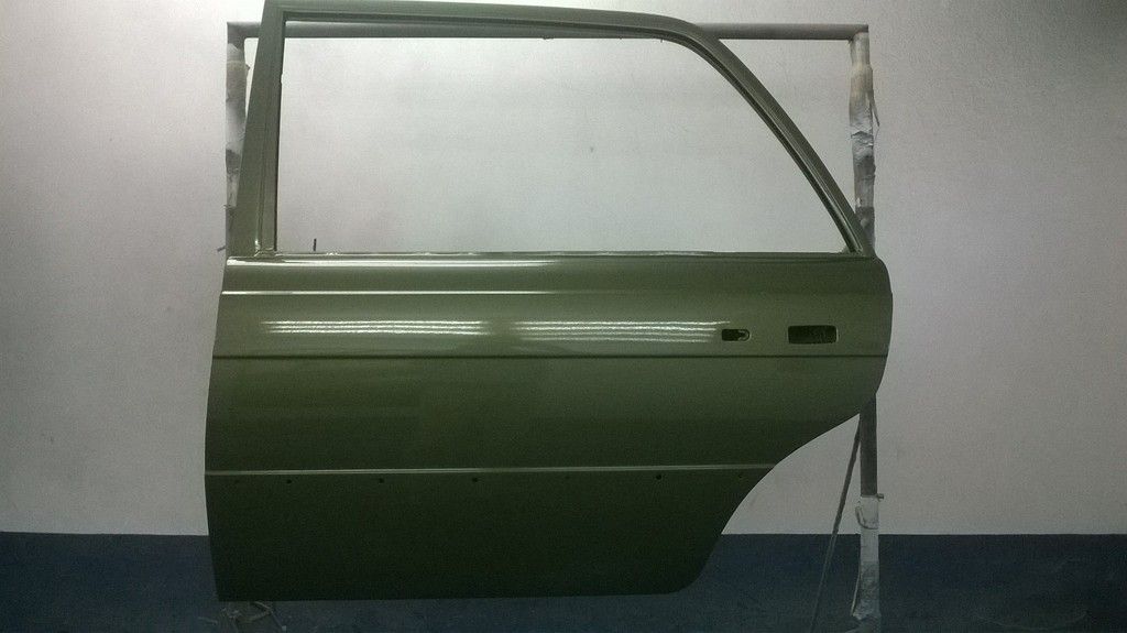

Mensagem por slfan em Sab 02 Abr 2016, 05:04

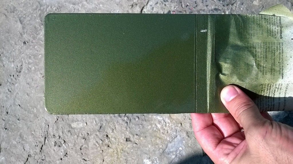

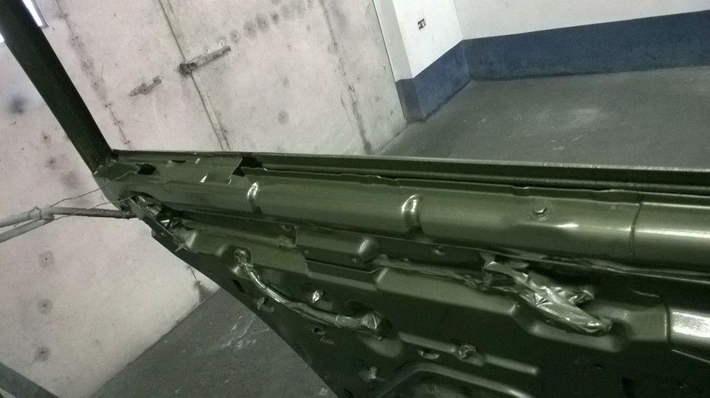

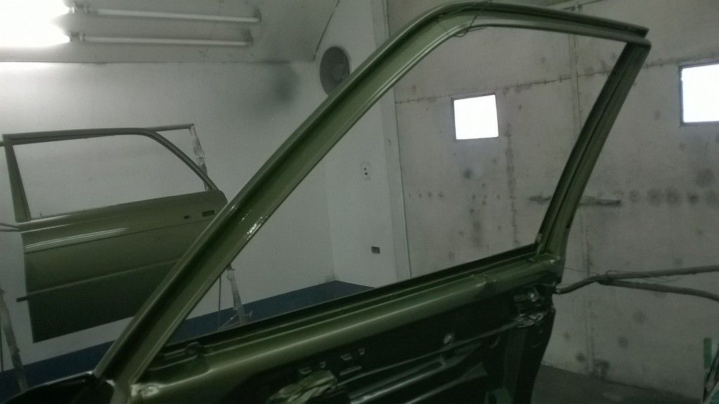

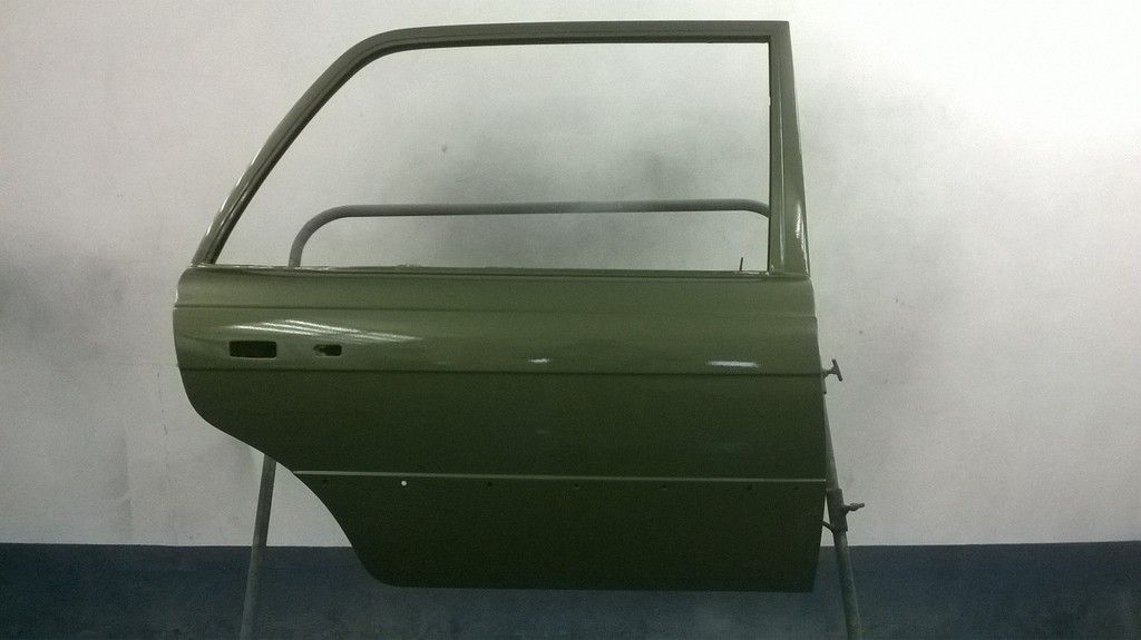

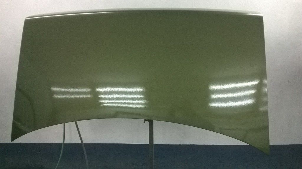

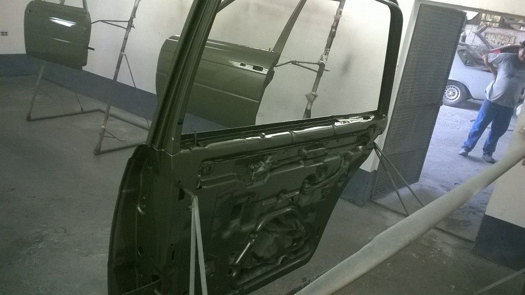

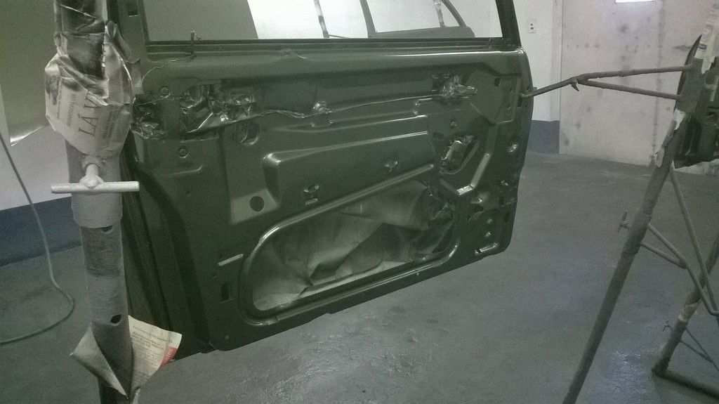

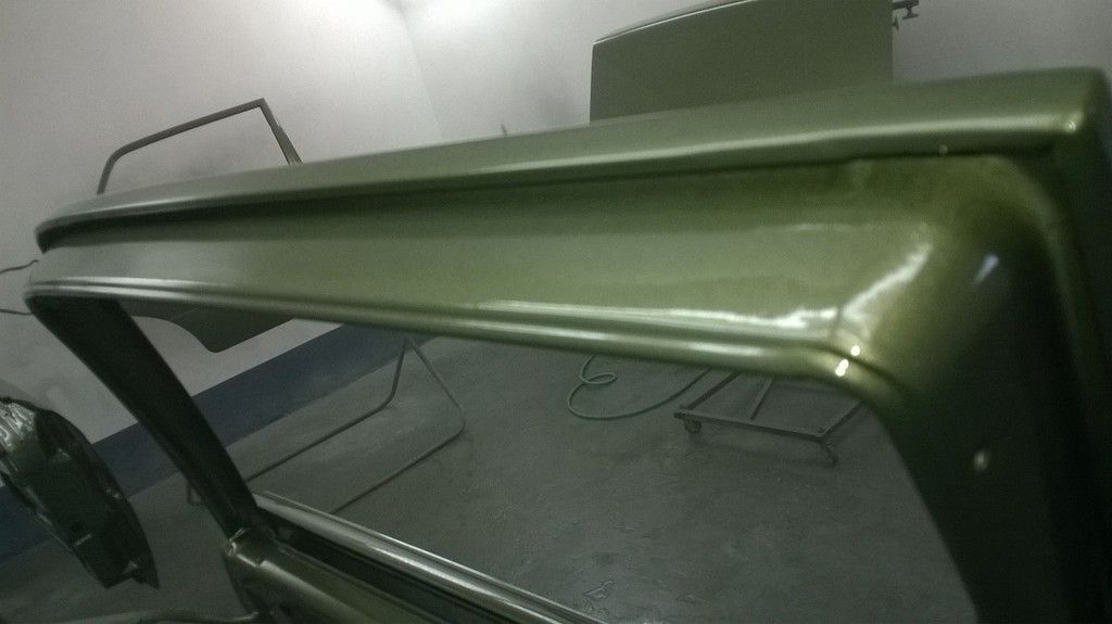

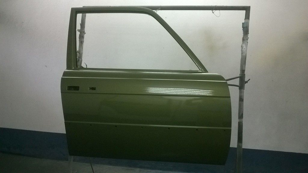

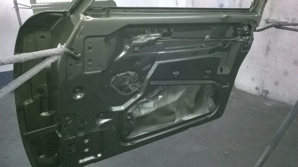

Usando o codigo da tinta (876), preparamos a tinta e fizemos uma prova de cor.  Gostei do resultado: ficou bem legal e fiel a cor original do carro.  Segue foto da prova:

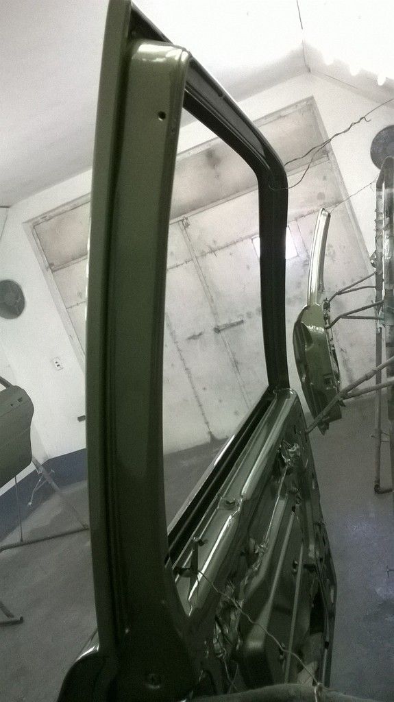

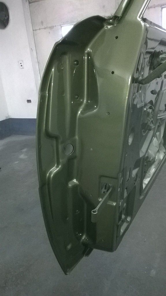

Já começamos a pintar algumas partes do carro.  Estão sendo aplicadas 4 "maos" de tinta e 6 de verniz.  As peças foram levemente lixado após a terceira "mao" de verniz e antes de aplicar as outras "maos."  Seguem algumas fotos:
Depois postarei fotos mais detalhadas.

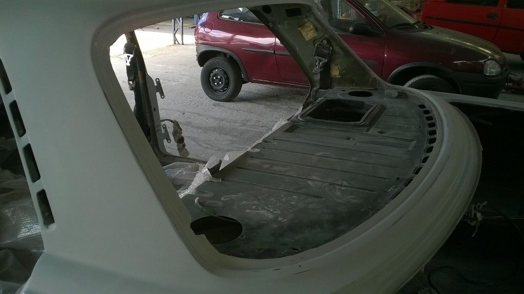

Mensagem por slfan em Sab 02 Abr 2016, 19:51

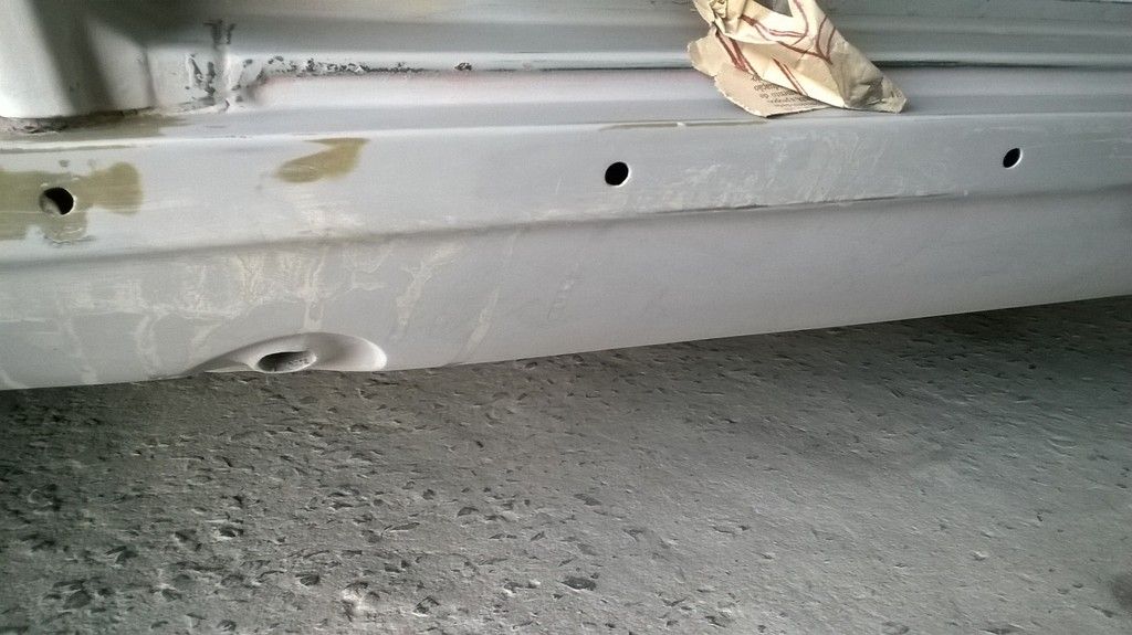

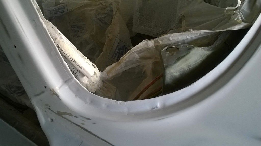

Esqueci de colocar as fotos das Caixas de Ar antes da pintura.  Seguem estas:

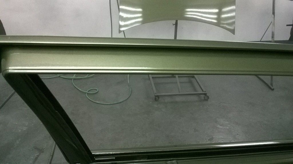

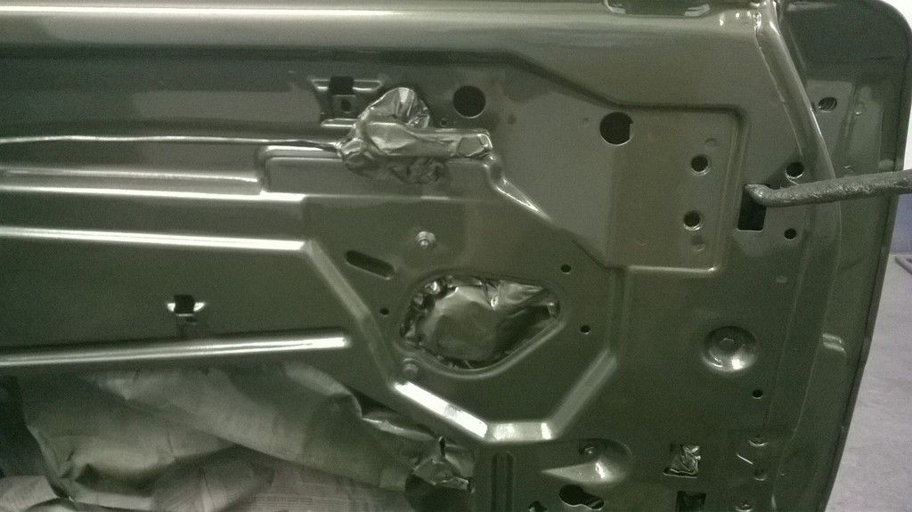

Mensagem por slfan em Sab 02 Abr 2016, 19:58

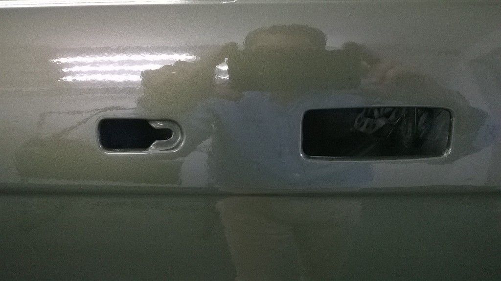

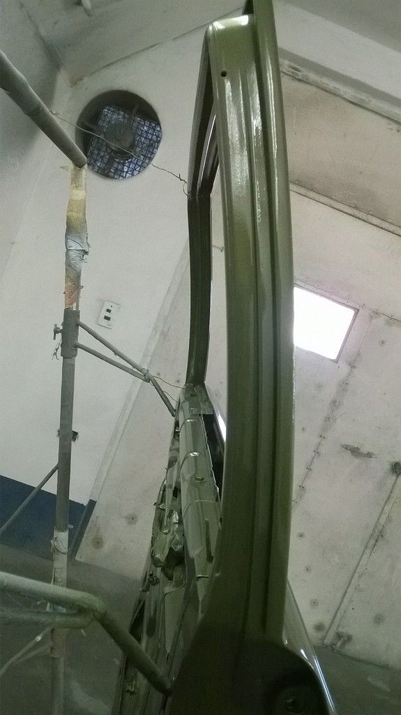

Seguem fotos mais detalhadas das primeiras peças pintadas:

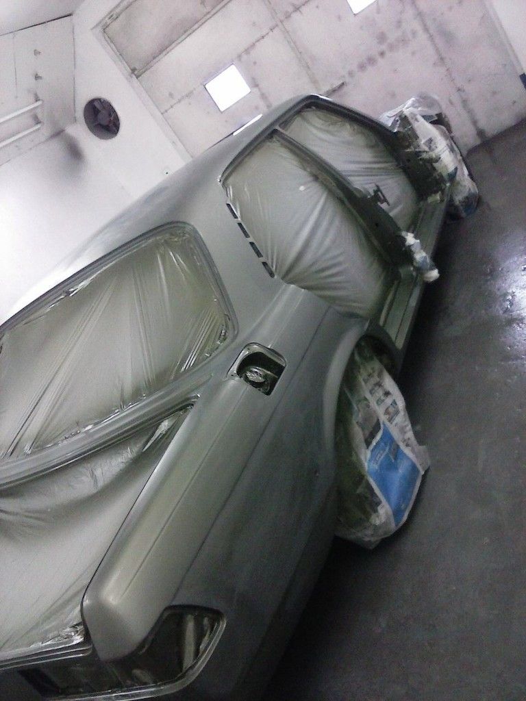

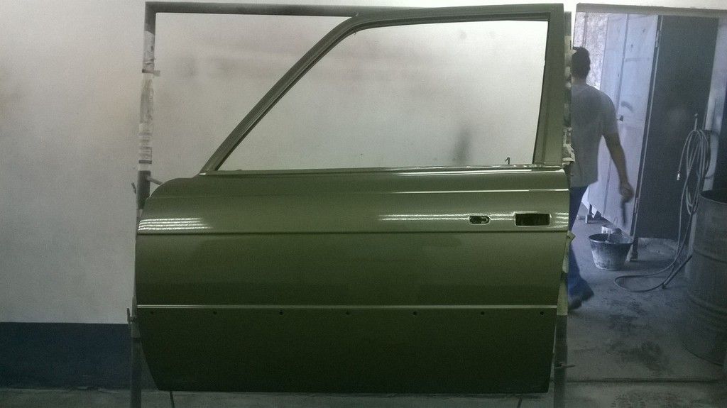

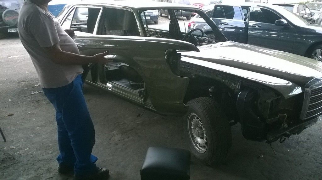

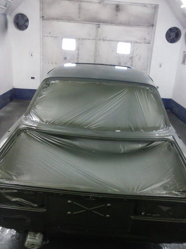

Mensagem por slfan em Seg 04 Abr 2016, 13:16

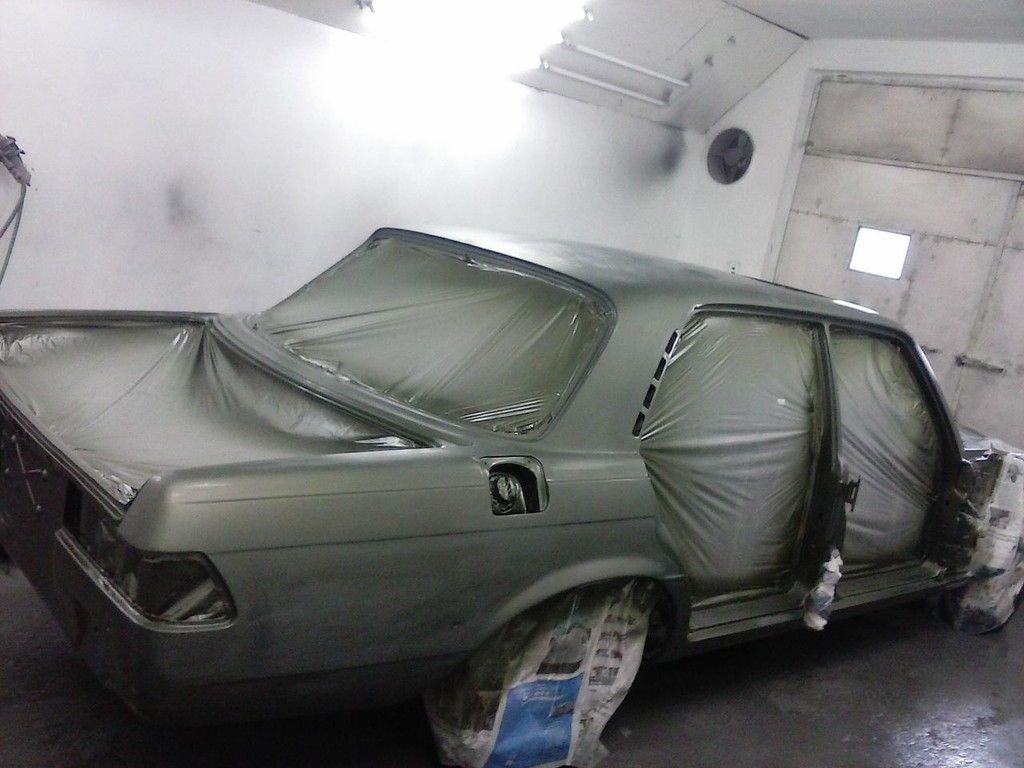

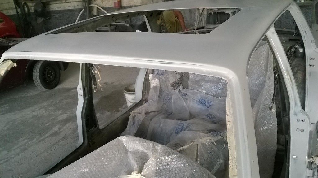

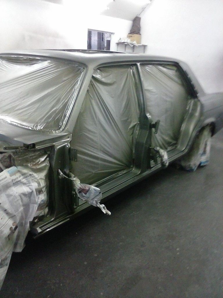

A pintura da carroceria começou hoje de manhã.  Seguem fotos da carroceria após as primeiras maos de tinta:

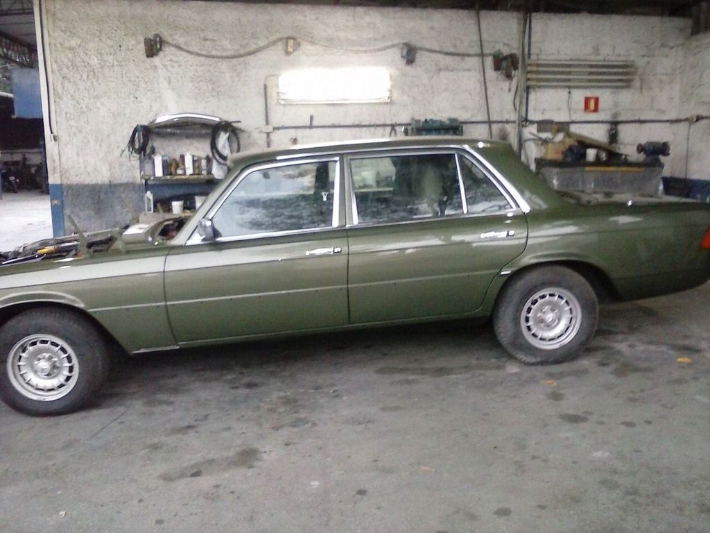

Re: (W116): Restauração de uma 450 SEL 6.9 1978

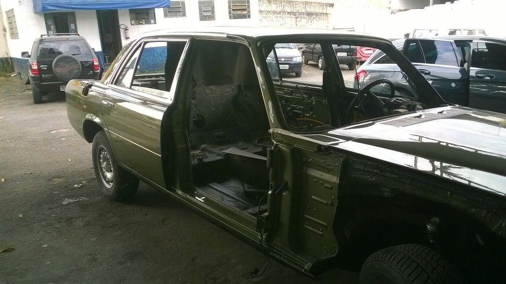

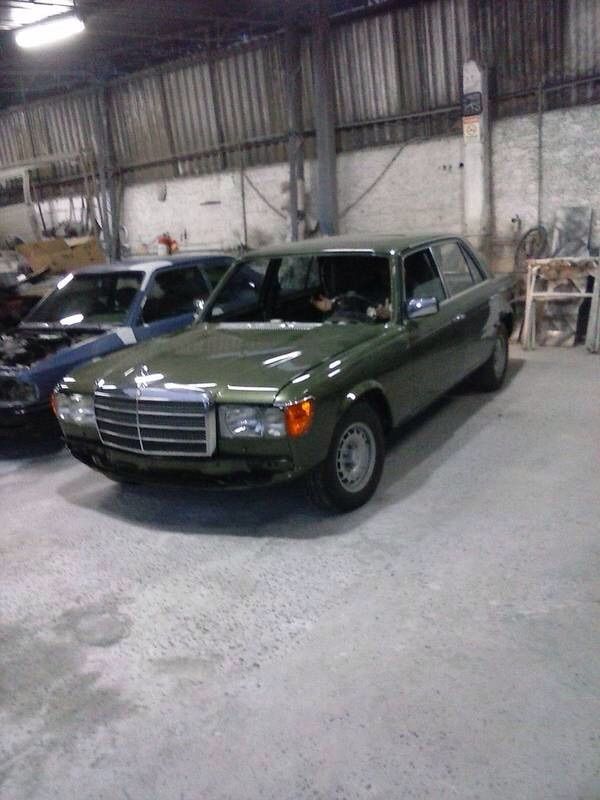

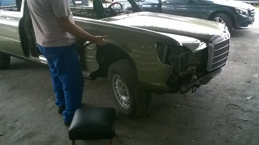

Mensagem por slfan em Sab 07 Maio 2016, 04:24

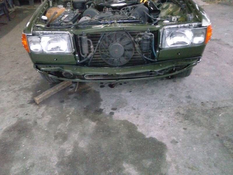

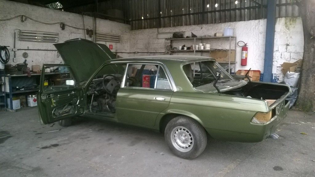

Seguem algumas fotos do carro no inicio do processo de montagem:

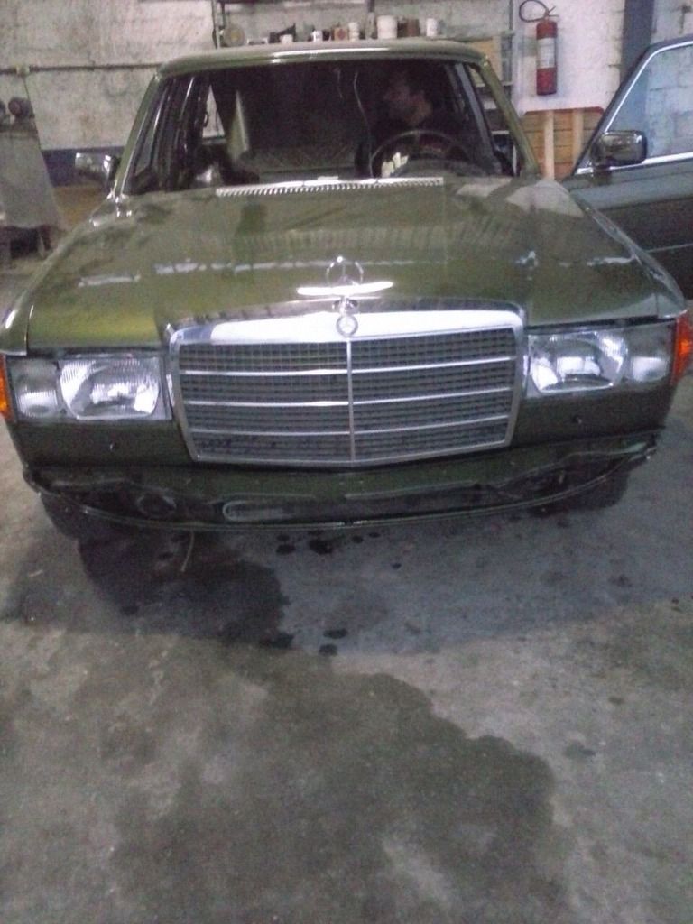

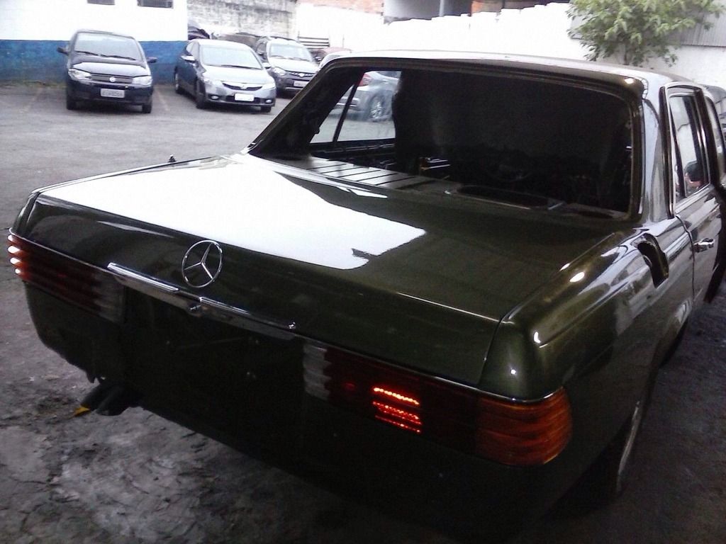

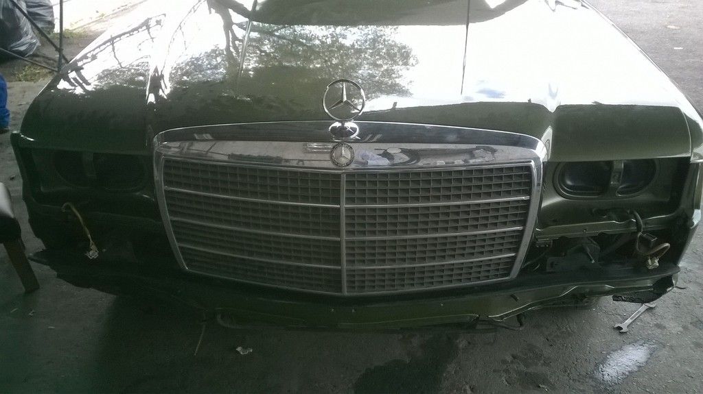

Mensagem por slfan em Sab 14 Maio 2016, 06:39
Amigos,

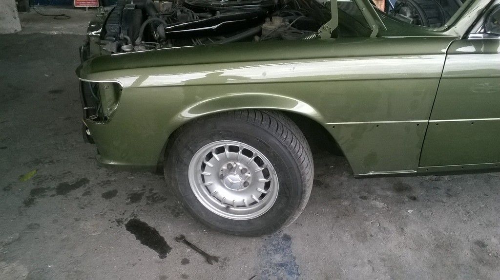

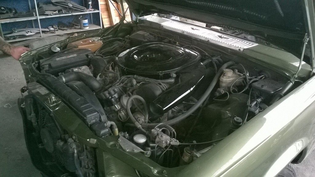

A montagem continua....  Seguem novas fotos:

Obrigado.  Ainda não decidi exatamente como vai ser o interior.  Estou avaliando tanto tecido quanto couro em cor e padrão original.  Com o interior ainda tenho tempo já que o proximo passo será a instalação dos seguintes itens novos:
1. Discos dos freios dianteiros e traseiros
2. Pastilhas de freio dianteiras e traseiras
3. Flexiveis de freio dianteiros e traseiros
4. Rolamentos das rodas dianteiras e traseiras
5. Mangueiras do motor especificas do motor M100
6. Correias motor M100
7. Injetores
8. Velas
9. Cabos de velas
10. Bobina
11. Filtro da suspensão pneumatica
12. Corrente do motor M100
13. Tensor do motor M100
13. Guias da corrente M100
14. Filtro interno do tanque de combustivel
Todos estes itens ainda estão em bom estado ou funcionando.  Porem, quero deixar o carro o MAIS ZERO POSSIVEL.  A regulagem e o nivel de CO do dosificador estava boa antes da pintura.  Apos trocar os itens regularemos novamente o dosificador.  Caso não fique perfeito, pretendo "refazer" o dosificador.  O objetivo e ter uma marca-lenta perfeita. Itso é o que eu mais valorizo num carro bem regulado.  Smile

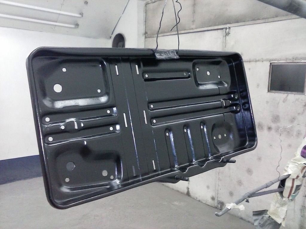

Mensagem por slfan em Dom 15 Maio 2016, 19:18

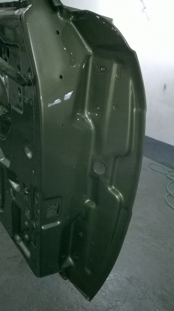

Alem da montagem, neste momento, estamos focando nos pequenos detalhes de acabamento.  Muitas das pecas nem sao visiveis.  Porem o objetivo e deixar este carro com aparencia o mais proximo possivel a Zero KM.  Segue foto da bandeja da bateria lixada e recem pintada:
