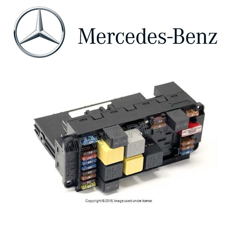

Se for o módulo SAN é esse em baixo dos relês e fusíveis:
Mas precisa ter certeza. Essas W203 das primeiras fornadas tem problemas nos módulos inclusive o de conforto que rouba carga da bateria.
Nas W202 as vezes ocorre entrada de água nele que o danifica. Veja se o seu não esta com umidade ou zinabre na placa eletrônica dele
