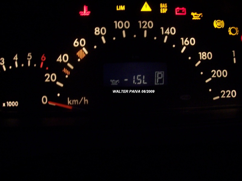

Para saber como esta o nível é só posicionar a chave na posição 2 (ligar o contato) quando aparecer no visor a indicação da bomba de óleo é só apertar 2 vezes rapidamente o botão 000.0, o nível estando correto será informado no visor a indicação OK
(DIY - W168): Verificando o nível de óleo pelo Assyst Ok10
Caso esteja faltando óleo ou sem fazer o procedimento acima será informado a quantidade faltante com aviso sonoro conforme imagens abaixo. Existem também as informações HI (high) e LO (low)

Mensagem por walter paiva Qua 19 Set 2012, 12:46
Na minha C280 fase II é o mesmo sistema.
