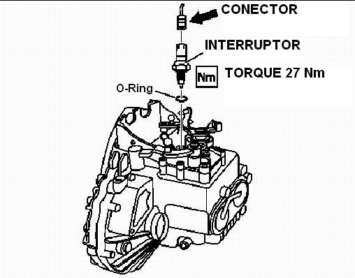

Mensagem por walter paiva Sáb 03 maio 2014, 00:03
Como estou vendo muitos problemas na troca deste interruptor que deixa a luz de ré acesa ou o não engate de marchas, segue abaixo o procedimento correto de troca e com isso evita-se que a luz de ré fique acesa direto ou o não engate da Ré ou 5ª marcha.
(DIY - W168): Interruptor da luz de ré - como trocar Interr11
Conforme figura acima e o motor desligado seguir este passo:
1 - Engatar a marcha a ré;
2 - Soltar o conector elétrico do interruptor da luz de ré;
3 - Somente com a marcha a ré engatada remover o interruptor defeituoso e instalar o novo.
4 - Ligar o conector elétrico do interruptor;
5 - Colocar em ponto morto e testar a luz de ré e o engate de todas as marchas.
O segredo para evitar que a luz de ré fique constante acesa é MANTER A MARCHA A RÉ ENGATADA na troca do interruptor, caso isso não seja seguido a alavanca que faz o acionamento cai mantendo o a luz de ré acesa e impedindo o engate da ré ou 5ª marcha.

(DIY - W168): Interruptor da luz de ré - como trocar Empty Re: (DIY - W168): Interruptor da luz de ré - como trocar
Mensagem por Runge Sáb 03 maio 2014, 22:53
Waltinho,
Não identifiquei o sensor no cambio, olhando essa foto,  pode me ajudar?
Em que lugar fica o sensor, na manopla?

Mensagem por walter paiva Dom 04 maio 2014, 02:45
Runge, claro!
O interruptor de ré é mostrado pela seta na foto abaixo:
(DIY - W168): Interruptor da luz de ré - como trocar Trambu10
