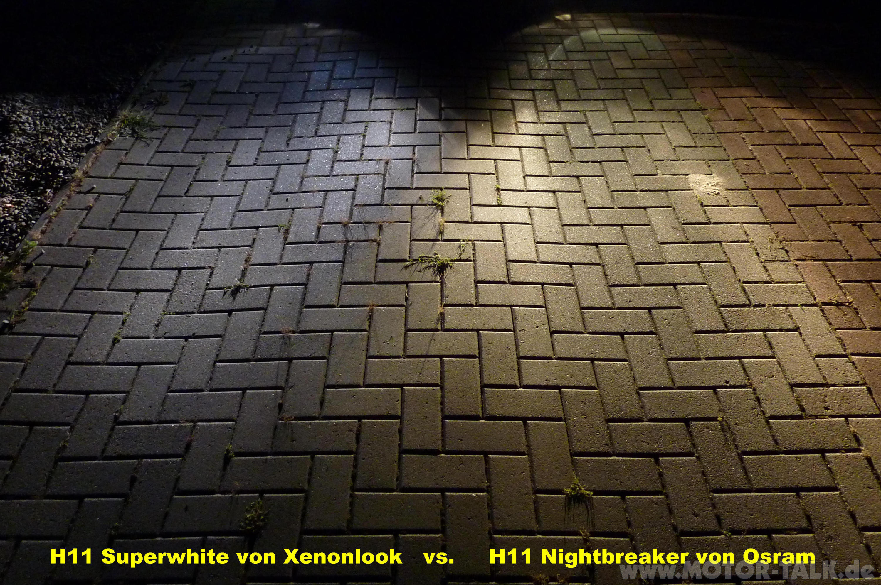

Mensagem por Eduardo Alves Qui 18 Abr 2013, 09:49
com certeza, a lâmpada branca é para efeito estético...
se costuma drigir à noite, na estrada principalmente, deve dar prioridade à segurança, aumentando sua visibilidade.
um bom exemplo é a Osram Nightbreaker, http://www.osram.com.br/osram_br/Profissional/Iluminacao_Automotiva/Produtos/Farois/NIGHT_BREAKER/

a philips, assim como outras boas marcas, também tem equivalentes a essa...

Mensagem por Eduardo Alves Sex 19 Abr 2013, 07:28
Baraorj,
Exato, ela é amarelada mesmo, vista de frente tem um tom avermelhado até...
tens que escolher entre o bom ou o bonito, não dá pra ter as duas coisas!

Mensagem por Baraorj Ter 23 Abr 2013, 10:26
Eduardo, ficou realmente lindo.
Vou procurar essa Nightbreaker, sobretudo porque além de tudo tenho insufilm no vidro da frente, mesmo não sendo muito escuro interfere também na visão a noite, preciso de uma lâmpada eficiente.
