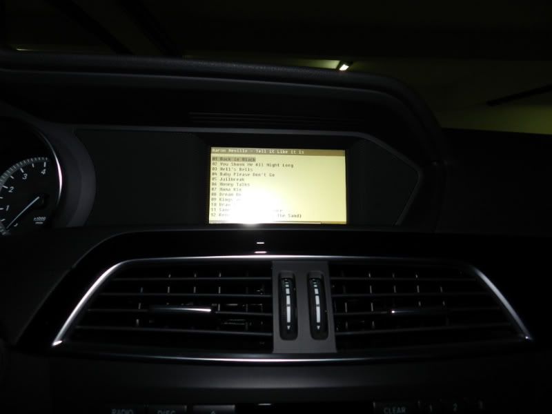

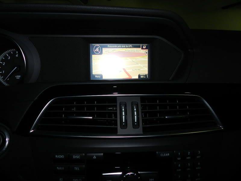

Instalei Central Multimida na minha C180 2012. Funciona com todos os comandos originais. Além do touch. Vem com câmera que fica embutida próxima à placa, tv, dvd, gps, hd interno. O bom que tem como colocar um vídeo ouvindo por exemplo um cd, rádio, ou músicas do pendrive. Gravei um dvd só com imagens de Le Mans. Show d+! Recomendo. Tudo plug-in-play

Todo o equipamento original permanece. Só é acrescentado um módulo eletrônico que permite a conexão e comunicação com a unidade central original de 04 periféricos através de saídas AV. Você pode escolher o que instalar: GPS, DVD, TV, câmera de ré, câmera dianteira, conexão com ipod/iphone etc (lembrar até 04 coisas). Tudo permanece como veio, as funções originais também. Apenas quando aperta o botão de retorno no console central por 2 segundos entra na função do módulo e você pode alternar entre os 04 periféricos que você escolheu.

O kit para a C180 2012 troca a tela por uma maior touch screen, coloca uma disqueteira de dvd no porta luvas, camera de ré, gps.
A interface original do carro permanece, inclusive você pode usar os controles do volante. Pelo que conversei com um instalador, nenhum fio é cortado e ela é ligada diretamente no CAN BUS do carro, inclusive posso retirar o kit e voltar para o original do carro. Achei interessante mas ainda estou na dúvida se instalo porque não vi funcionando e o site do fabricante não tem informações precisas.

Como é feita a atualização dos mapas? Não sei como é feita. Mas o instalador disse que quando sair atualização só passar lá que ele coloca.
A interface da Mercedes para telefone, rádio, CD continua a mesma? Continua tudo normal
E a Logico só entra quando se coloca no AUX? O som que sai sim. Se quiser ouvir rádio e ver o GPS ou DVD é independente. E o som do GPS "sai" em um falante na porta do motorista, não cortando o som do que estiver escutando. Você percebe apenas o volume do som mais baixo.
A camera de ré é acionada mesmo se a tela não estiver no AUX? Sim.
