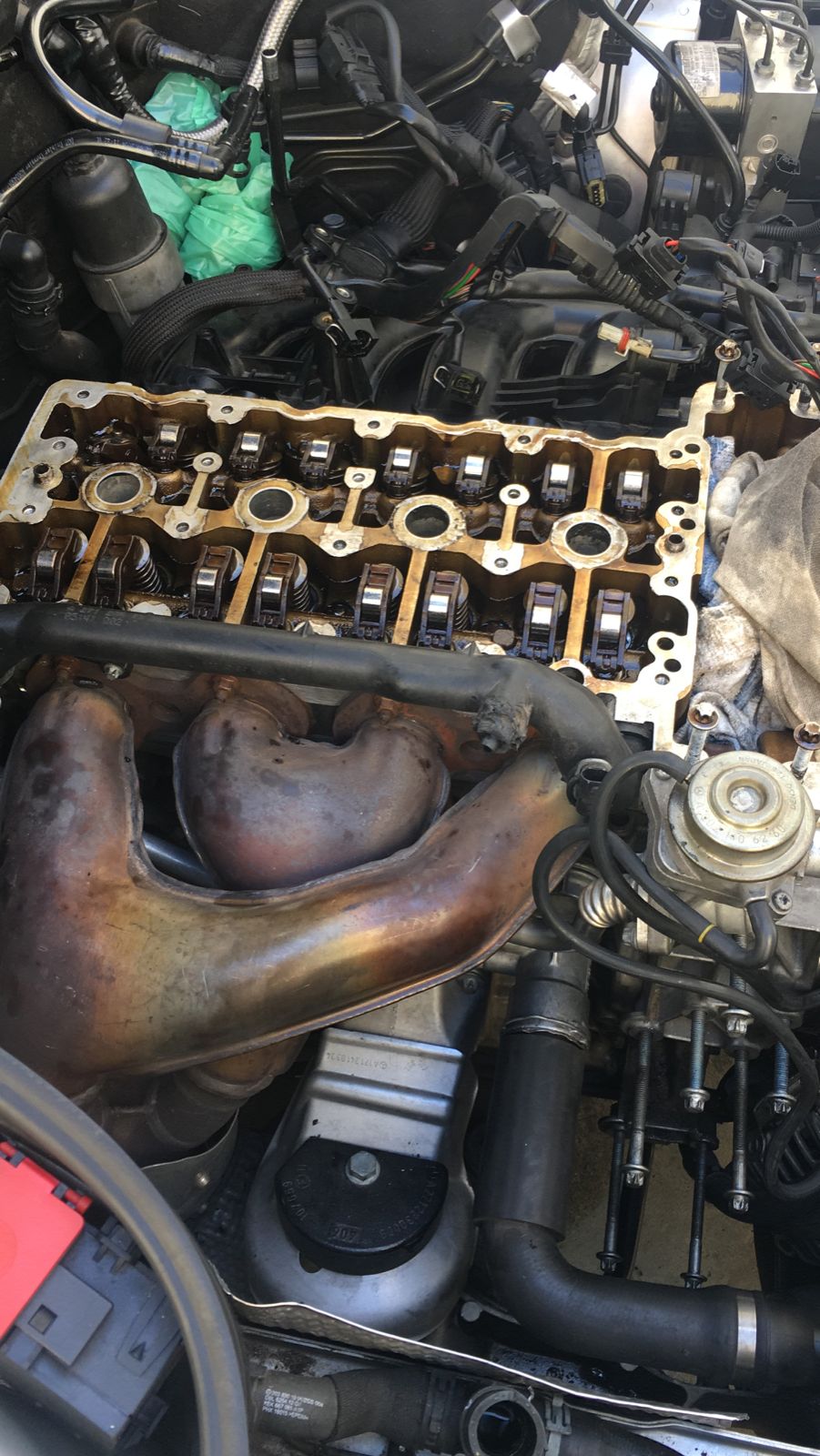

Após o carro perder potência a 40 km/h e encontrar algumas falhas no scanner.... eu tirei as bobinas e as velas.... o primeiro e o segundo cilindro estavam com líquido de arrefecimento. Ao checar, não vi o famoso "doce de leite" no óleo, mas decidi investigar o que seria. Como eu já havia comprado uma série de juntas, retentores e mais coisas para uma manutenção mais profunda, decidi eu mesmo fazer o serviço. Não sou mecânico, mas sempre fiz as manutenções em meus carros, nacionais e importados. Não recomendo fazer esse tipo de serviços aleatoreamente, pois a quantidade de dispositivos e acessórios para desmontar é grande, e, o cuidado é vital. Eu tenho o Manual de Service e o Inglês e Alemão não são um problema, então foram algumas horas lendo e pesquisando materiais para não fazer bobagem no meu carro... Enfim, vou deixar algumas fotos de hoje....
Vi bastante verniz logo ao retirar os comandos e tuchos....
Encontrei uma série de cola silicone no flange do arrefecimento.... e a Válvula Termostática estava travada aberta (isso explica a queda de temperatura nas estradas):
Retirei o cabeçote fora e vi que além da imensa carbonização dos pistões, os vedadores de válvulas estavam ressecados. Ele vai diretamente para a retífica.
