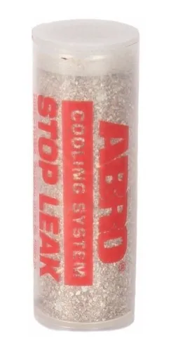

Utilizei o da ARBO . BRL 15,00
MBB = Muito Bom e Barato....kkkkkk

Weiss 1972- Usuário Platina
Mensagens : 2399
Re: Reparo do radiador da 230-69
Weiss,
Vc usou esse ?
![Reparo do radiador da 230-69 Selante-abro-para-radiadores-americano-em-po-koube-stop-D_NQ_NP_951423-MLB31147797663_062019-O](https://http2.mlstatic.com/selante-abro-para-radiadores-americano-em-po-koube-stop-D_NQ_NP_951423-MLB31147797663_062019-O.webp)
Caso afirmativo, esse é temporário. Normalmente feito à base de fibras de celulose.
Esse que indiquei, K Seal, é totalmente químico, ele forma uma espécie de vidro quando o vazamento entra em contato com o ar externo do vazamento. Sela de maneira permanente o vazamento.
Vc usou esse ?
