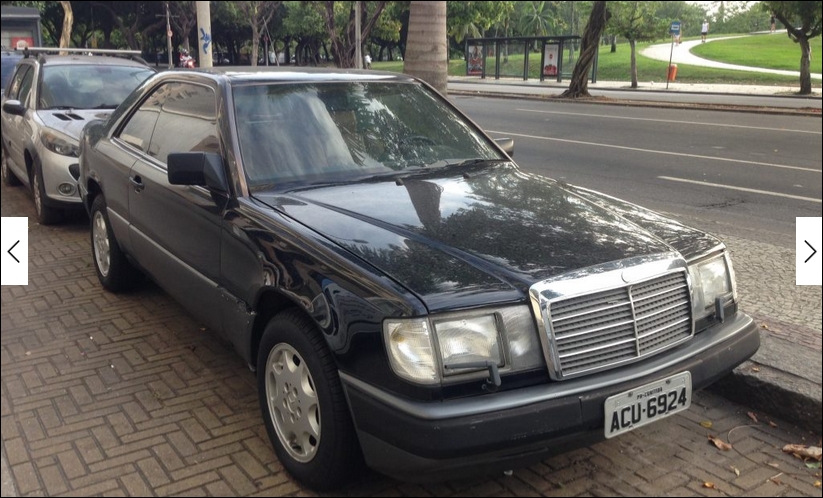

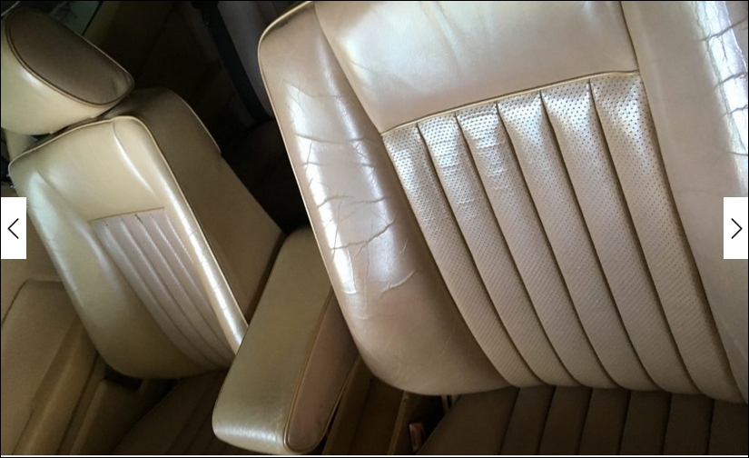

Sem dúvida é um modelo bacana e o preço então, super tentador. Maaasssss....
- a aparencia é beeem cansadinha, está com cara de carro que ficou largado e/ou usado sem grandes cuidados
- além do que está aparente nas fotos, é preciso ver tb o que não aparece. Aí, o barato pode sair muuuito caro. E pior, não ficar legal.
- por ser versão americana, 1988 e ter placa do Paraná, é grande a possibilidade de ter sido importada usada por meio de liminar. Tem que analisar a documentação com muuuito cuidado tb.
- hoje em dia ninguém mais é bobo, portanto se o preço está baixo demais (e nesse caso está) tem que ficar com os dois pés atrás.

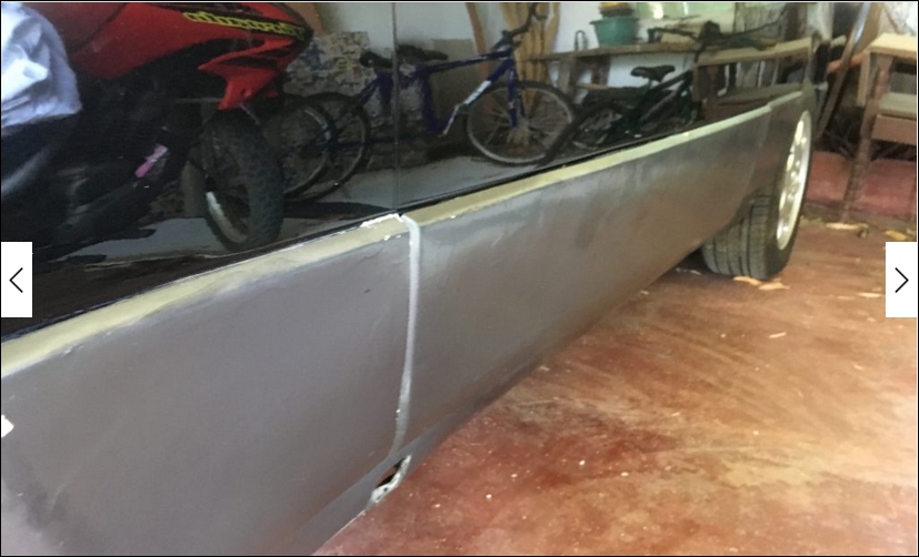

ola, e demais meu impressão o carro estar batido em baixo do porta do motorista. o laterais estar estranha, pintado, ondulado e e nao fixado no posição normal.
o rodas Alamak 8-buracos chegou 1991 no W140 e 1992 no R129 que o carro tem. em 1988 somente tem chamar Gully-Deckel ahm "tampa esgoto" o 15 buraco design:
e fixado aqui com parafusas nao original ou nao correto.

Olhando por fotos apenas, já dá pra garantir que vai gastar pelo menos outros R$20.000,00 pra deixar perto do que ela merece. A conta vai longe....
