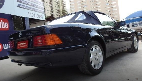

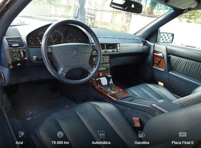

Prezados.
Fui ver o carro em questão, que está anunciado em vários canais.
Segue abaixo o link do anúncio no WebMotors
Mercedes SL 500 Triple Blau.
Como está o carro:
- Funciona bem, anda bem, mas não pára... O freio está ruim mas se afundar o pé, o ABS entra.
- Ar condicionado não funciona
- Display do computador de bordo não funciona
- Ponteiro do econômetro, não funciona.
- Capota (ai, ai) não funciona, assoalho atrás do carona com óleo hidráulico. Vazou por ali.
- Tecido da capota não original. Janelas sem a gravação Mercedes, mas foi bem feita e instalada.
- Ajuste elétrico dos bancos funciona a "soquinhos", os dois assentos. Mas quando memoriza a posição, ao apertar a tecla, os bancos vão direto, sem engasgos, para a posição memorizada.
- Alarme não funciona.
- Potenciômetro do rádio está com mal contato.
- Algumas coisas soltas, como o compartimento do "glove-box" e o botão do apoio de braços.
- O encosto do assento traseiro também está solto.
- Forro anti-ruído do capô destruído. Forro da parede de fogo também está se desfazendo.
Porém:
- Carroceria perfeita, sem amassados. Não aparenta repintura nas partes metálicas. Parachoque traseiro foi repintado. Dianteiro, retocado nos cantos.
- Sem vazamentos de câmbio e motor.
- Trocas de marcha suaves. Engates de ré sem trancos ou ruídos
- Interior perfeito, sem rasgos mas com um leve desgaste na aba lateral do motorista
- Triplo azul.
Mesmo assim, já vi coisas melhores por menos de 90 mil. Não é minha intenção denegrir, então peço que me desculpem, mas acho que vale no máximo 50 mil, haja visto o tanto de coisas para arrumar.
Seguem fotos
