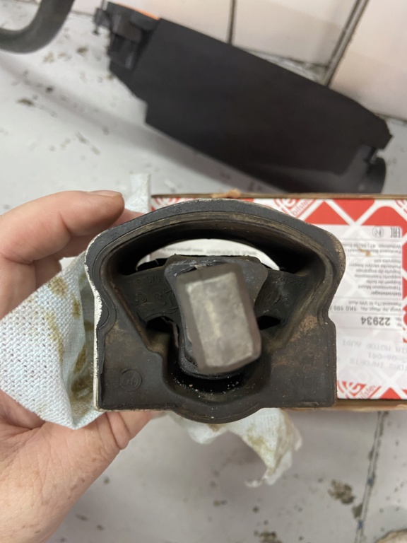

VIBRAÇÃO APÓS CERTA VELOCIDADE - Página 2 Empty Resolvido: barulho e trepidação após 80km/h
Mensagem por Marcos Silva (MS) Sex 03 Mar 2023, 10:49
VIBRAÇÃO APÓS CERTA VELOCIDADE - Página 2 09066d10Pessoal, a minha C200 2013 apresentava um ruído alto e trepidava. Causas: 2. Pneus traseiros totalmente desbalanceados coxim (batente) do câmbio estragado (corta a borracha interna e cede).
Conclusão: veículo está excelente, estado de zero. Na estrada a dirigibilidade é suave e não há mais qqr ruído ou trepidação.
