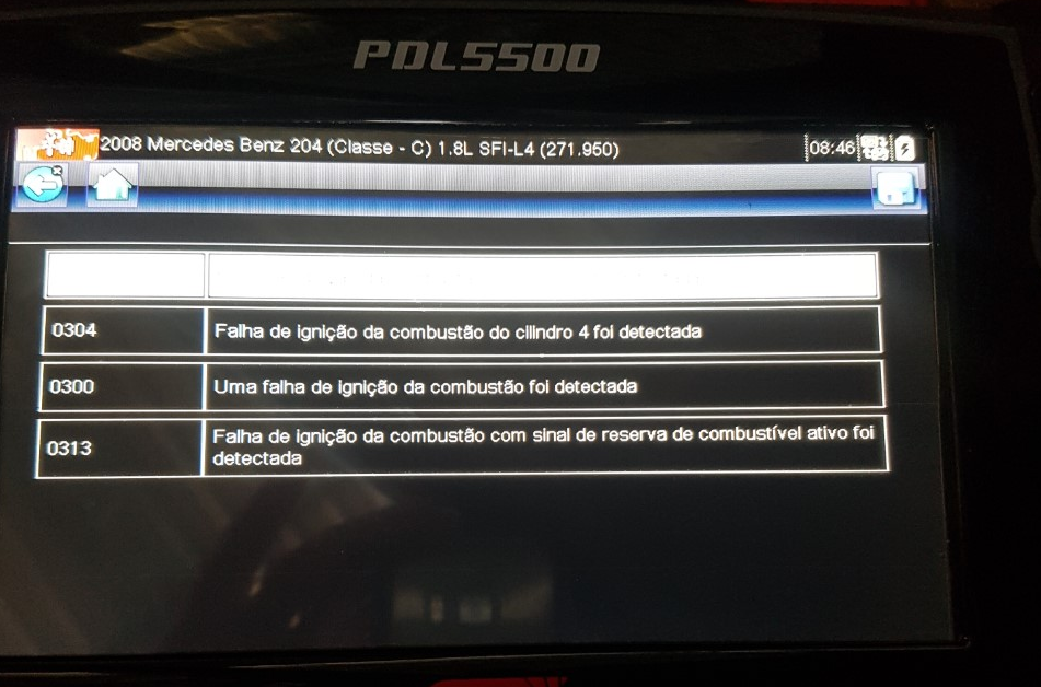

bom pessoal fiz o negocio com o rapaz peguei o carro e realmente me surpreendeu pelo fato de 2008, interior de muita qualidade e ate msm tecnologia, levei o carro no mecânico para fazer um escâner e um diagnostico o dono me falou que quando pisava fundo nela ela estava engasgando e tipo embolando fiz um disgnóstico e apareceu isso conforme a foto abaixo, bom pelo que o rapaz da oficina falou pode ser bico, vela ou bomba, estou torcendo para ser algo bobo e não um problema grande pois realmente gostei do carro, caso seja negocio bobo o negocio estará fechado.

O motor está falhando?

bom colocando a resposta, realmente era as velas agora ficou top, obrigado pela ajuda e esclarecimentos, aproveitando o tópico, o rapaz colocou um multimídia nela segundo ele original, a disqueteira do DVD fica no porta luva mas n tem entrada de pendrive e tb não consigo conectar pelo Bluetooth para ouvir musica, eu consigo adpatar alguma entrada de pendrive para ouvir musica?
