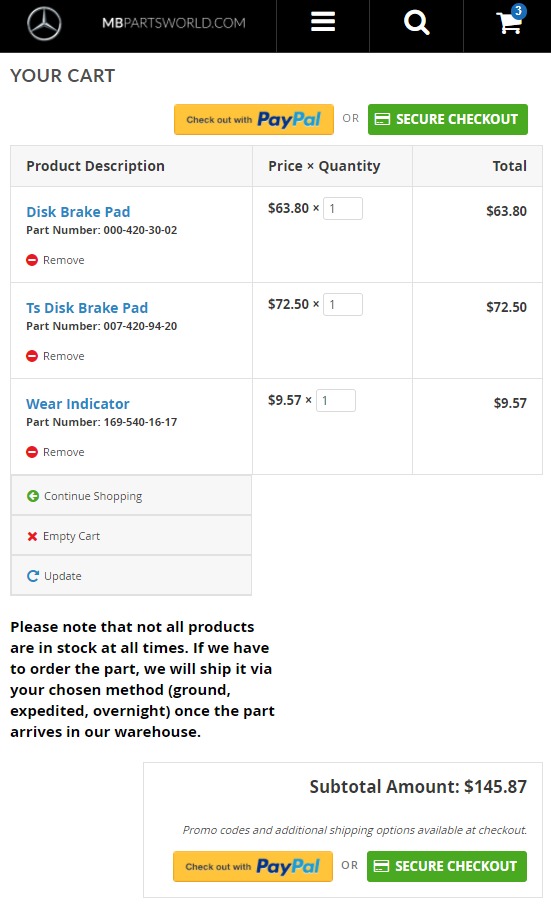

- No site https://www.mbpartsworld.com:
Disk Brake Pad - Part Number: 000-420-30-02 - US$ 63.80
Ts Disk Brake Pad - Part Number: 007-420-94-20 - US$ 72.50
Wear Indicator - Part Number: 169-540-16-17 - US$ 9.57
TOTAL: US$ 145.87 (aprox. R$ 460)
O site diz que envia para BR. Mesmo que fosse taxado na alfândega seria mais barato.

O site em questão é oficial, então na peça aparece isso (Genuine Mercedes-Benz Parts):
- Manufacturer:Mercedes-Benz
- Part Number:000-420-30-02
- Part:Disk Brake Pad
- Replaces:006-420-46-20, 006-420-85-20, 008-420-06-20

Fui prosseguir com a compra e então apareceu mensagem que não envia para Brasil. Eu havia entendido errado, então está descartada essa opção. Alguém tem outro site no exterior para verificar?
