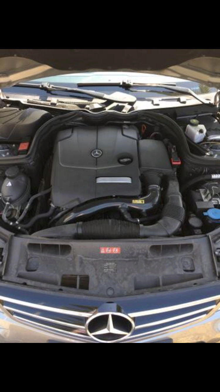

Boa tarde Amigos!
Estou passando por um problema. Tenho uma W204 ano 2013/2014 recuperada de colisão. Desde então tento apagar a liz de aviso do capo aberto e não consigo. Já levei inclusive na concessionária e ninguém sabe qual seria a solucao.
Existe algum sensor na alavanca do capo? Como funciona o sistema?
Grato!Luz Capot Aberto Acesa Img_0610Luz Capot Aberto Acesa Img_0610Luz Capot Aberto Acesa Img_0610Luz Capot Aberto Acesa Img_0610

Veja se é este interruptor que fica na trava:
Luz Capot Aberto Acesa Merced11
Luz Capot Aberto Acesa Spray-10
Veja também se o chicote elétrico desse interruptor esta partido, assim deixa o interruptor inoperante causando a luz acesa do capô.

Mensagem por IgorSentoSe Sex 26 Jan 2018, 19:35
Sim, com certeza. Existe alguma forma de criar uma resist ncia para poder eliminar o alerta de capo aberto?

Mensagem por IgorSentoSe Sex 26 Jan 2018, 19:36
O chicote está corrompido. Alguém recomenda alguma oficina ou mecanico no Rio de Janeiro?
