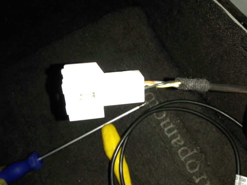

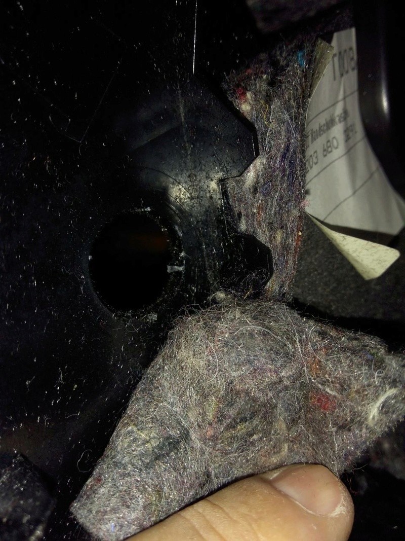

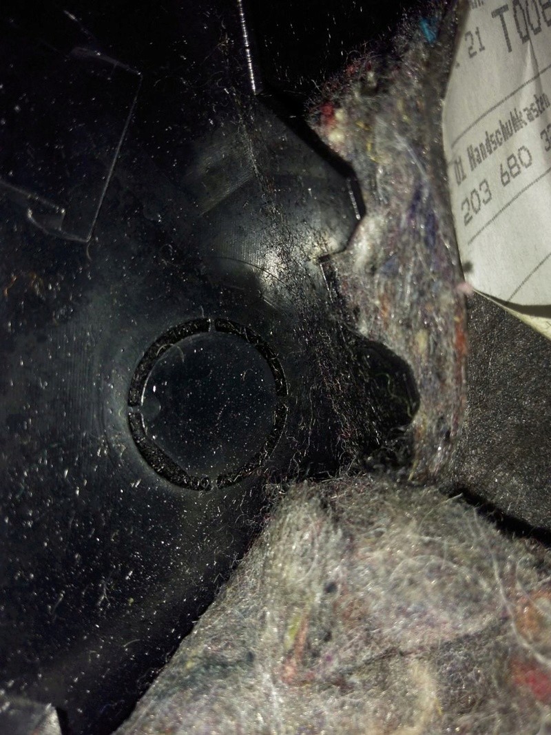

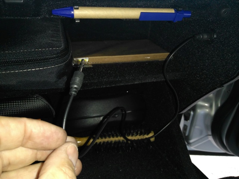

As fotos abaixo dizem respeito ao procedimento realizado pelo Confrade Luís Carlos Pontelli, que solicitou a postagem.
(W203): Conexões da entrada auxiliar do rádio 0112
(W203): Conexões da entrada auxiliar do rádio 0211
(W203): Conexões da entrada auxiliar do rádio 0311
(W203): Conexões da entrada auxiliar do rádio 0410
(W203): Conexões da entrada auxiliar do rádio 0510
(W203): Conexões da entrada auxiliar do rádio 0610
(W203): Conexões da entrada auxiliar do rádio 0710
(W203): Conexões da entrada auxiliar do rádio 0810
(W203): Conexões da entrada auxiliar do rádio 0910
(W203): Conexões da entrada auxiliar do rádio 1010
(W203): Conexões da entrada auxiliar do rádio 1011
(W203): Conexões da entrada auxiliar do rádio 1110
(W203): Conexões da entrada auxiliar do rádio 1210
(W203): Conexões da entrada auxiliar do rádio 1310
É isto pessoal. Simples de fazer.
