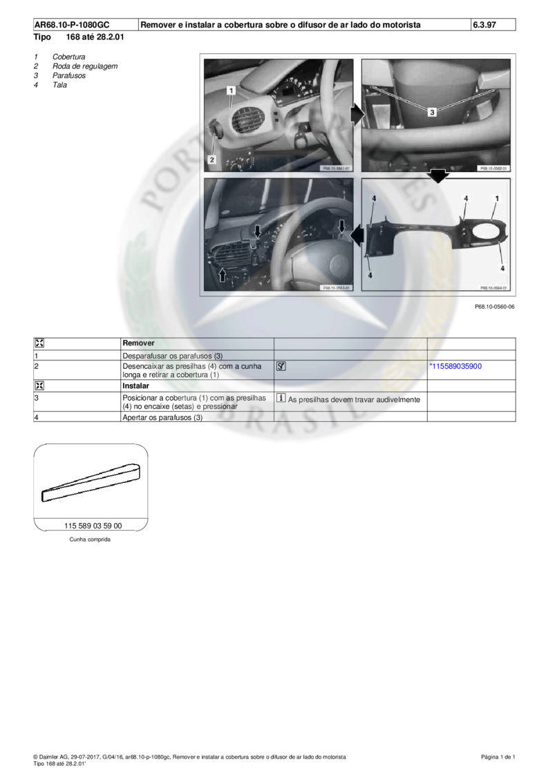

1º - Retirada da capa lateral do motorista:
Há dois parafusos na parte inferior dos quais, lógico, deverão ser retirados.
Após a retirada o painel ainda ficará fixo, isto porque ainda há alguns grampos (pontos de fixação) do próprio painel... Acredito que a melhor forma de retirá-los quando ainda estão inteiros (do meu painel já tinha ido para as cucuias), seja com movimentos curtos de zig-zag da esquerda para direita puxando a capa para si (em direção ao motorista). Nota: não tente fazer isso levantando a capa de cima para baixo, pois irá quebrar os grampos.
Feito isto, o painel deverá ter sido retirado.

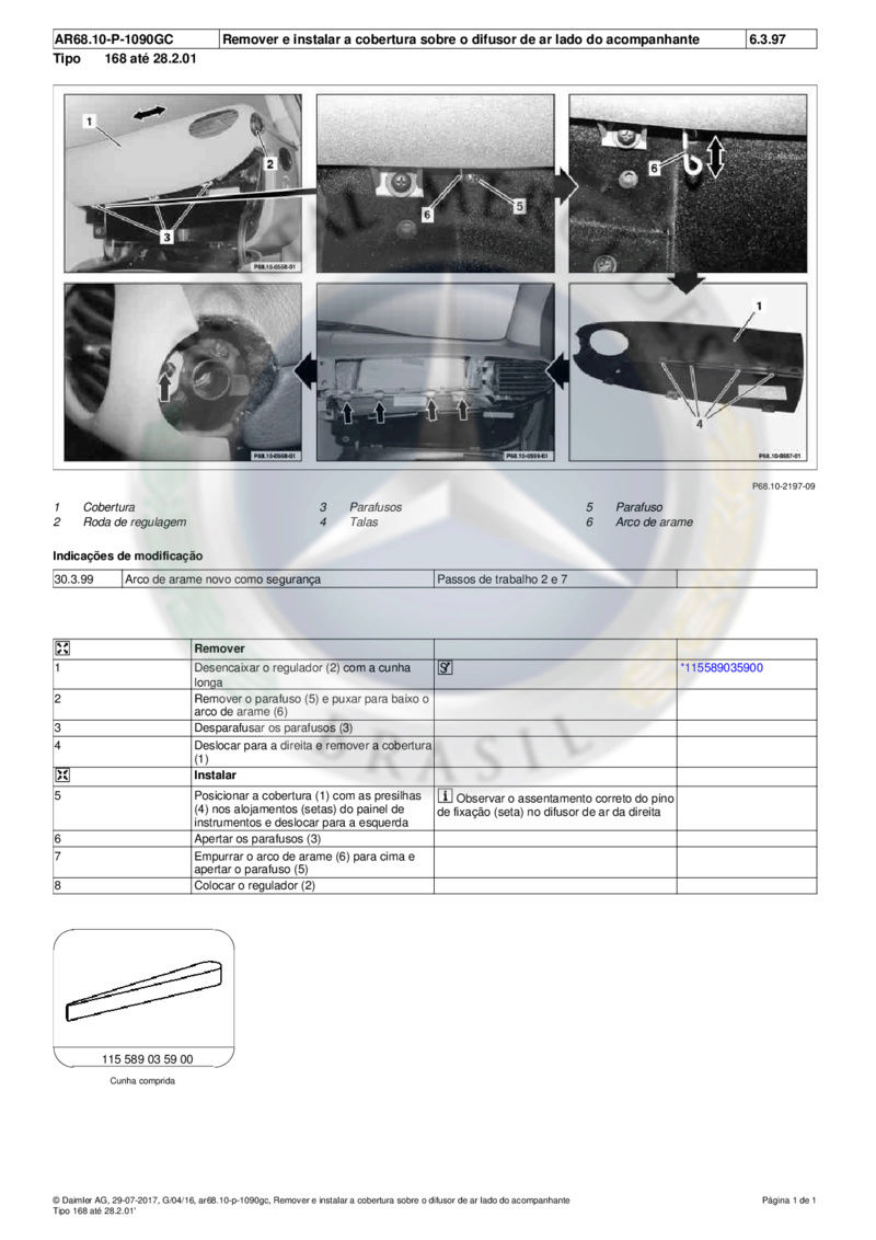

2º - Retirada da capa lateral do passageiro
Neste caso a teoria é bem diferente da retirada anterior...
Há três parafusos que prendem diretamente a capa, mas há um parafuso próximo do primeiro, da esquerda pra direita, preso ao porta luvas que também deverá ser retirado. Este contêm um ferrinho que deverá ser puxado para baixo.
Acredito que seja necessária a retirada do botão lateral do difusor lateral (ao lado da porta), pois o meu estava quebrado e não fiz a retirada (pois não existia... hehe...)
Retirados os parafusos, a capa é retirada puxando da esquerda para direita uma só vez. Nesta capa há presilhas que são encaixadas como uma gavetas, mas ao invés de ela correr para si, corre em direção a porta.

Última edição por walter paiva em Sáb 29 Jul 2017, 20:14, editado 1 vez(es) (Motivo da edição : Incluido figuras com os procedimentos para facilitar a desmontagem e montagem.)
