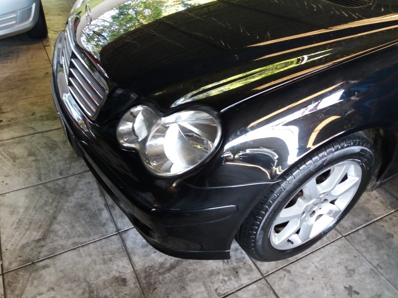

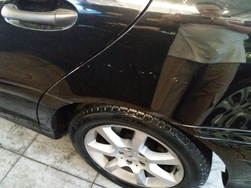

Scala,
Fui hoje na loja.
Esta Classe C é um carro de uso diário 49.349 mil km no painel e aparenta ser original, portanto tem as marcas de uso na carroceria como riscados amassados e mossas nas portas e laterais, como é um carro de uso diário o interior e porta malas estão sujos precisando de uma boa limpeza/higienização. O vendedor da loja disse que é único dono.
Quando acelera tem um barulho (não é tucho), aparenta ser do catalizador quebrado mas precisa verificar com mecânico especializado. Não andei com o carro, visto que ele estava no fundo da loja e o engate das marchas de P para R, D e de D para R estão normais e sem trancos no acoplamento dessas marchas, a tecla Sport e Confort funcionando. Precisa zerar o aviso de revisão (asyst), pois passou 9.800 Km.
Segue algumas fotos que tirei:
Parafusos de roda, macaco, gancho do reboque, estepe e triangulo ok
Porta-malas precisa de uma limpeza
Tem um amassado na tampa do porta malas onde se encontra a Estrela
Tem uma encostada no para-choque traseiro
Mossas laterais, tem nas duas laterais e nas portas
Nada quebrado no interior, mas precisa de uma boa limpeza/higienização.
No motor nenhum vazamento de óleo grave, mas uma umidade nos sensores de fase
No para-choque dianteiro tem um ralado
No capô do motor do lado esquerdo esta com uma folga e o para-choque desse lado também tomou uma encostada que deve ser o motivo do capô estar com esta folga ao fechar.
Fusíveis de reserva com o extrator
Última revisão de concessionária com 23.585, o carro hoje tem 49.349
Depois que você ver esta msg vou transferi-la para a área correta

Walter, muito grato.
Resumindo:
O vendedor pede 36.000.00
Pra fazer o que precisa creio se gaste em torno de 4.000,00.
Se não houver nada mais grave, pois eu avisei que vc ia lá, e o carro estava no fundo da oficina.
Vou aguardar um pouco mais e achar uma tratada a cotonetes.
Obrigado por tudo, se precisar algo estou ao seu dispor.
Abraço grande.
