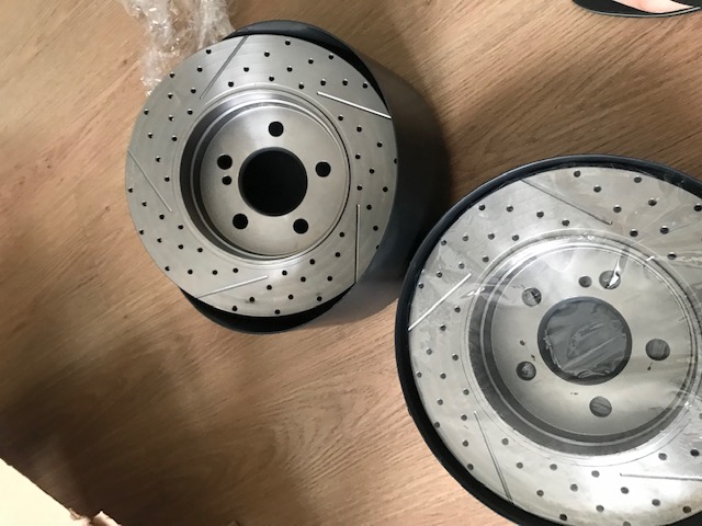

Olá Confrade, como vai?
Já deu uma olhada em Ferodo de cerâmica e tem Brembo também?
Vou instalar semana que vem os discos Fremax Carbon + e perfurados nas quatro rodas, com pastilha Brembo na dianteira e Ferodo de cerâmica na traseira... Vamos ver como vai ficar.
Muito difícil encontrar as coisas legais no BR e com as informações corretas, como costumo dizer, ninguém nunca sabe como, o que, onde!!! Precisamos nos ajudar mais por aqui rs...
Tinha comprado uns discos TRW perfurados TOP, o cara que vendeu jurou que a medida era correta, no caso a minha é uma C180 2012, os discos com 295m de diâmetro, alguns diziam que para a minha era 288m.. em fim, comprei os da TRW e me dei mau... Não serve, agora aprendi sozinho que realmente, são os de 288m rs... e 278 na traseira.
Tem bastante opção de pastilhas legais no ML, além das que falei... Ferodo são consideradas as melhoras pastilhas no mundo, é o dizem as informações na net....
Sucesso...

Re: (W204): Pastilha, disco e sensor de freio - especificações técnicas - peça correta
Bom dia Confrades, tudo bem?
Se um dia alguém precisar, fica aqui a dica, como sempre, só descobre as informações quem se aventura.
Discos corretos para C180 2012 W204 1.8T CGI.
Dianteiros 288m de diâmetro
Traseiros 278m de diâmetro
Atendendo ao diâmetro, os resto das medidas tende a ser padrão.
E os Discos Fremax aparentemente são excelentes, veremos instalados rs....
