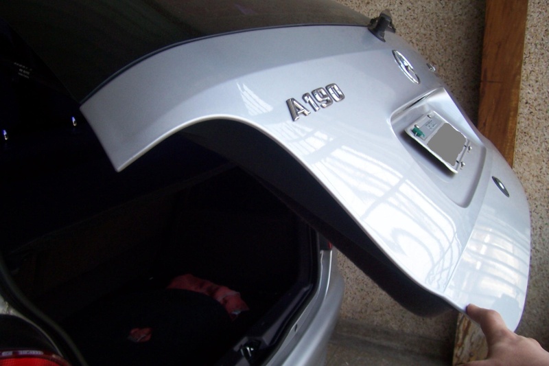

2 - Para facilitar abra a tampa do porta-malas, mantenha-a meia aberta para facilitar o serviço.

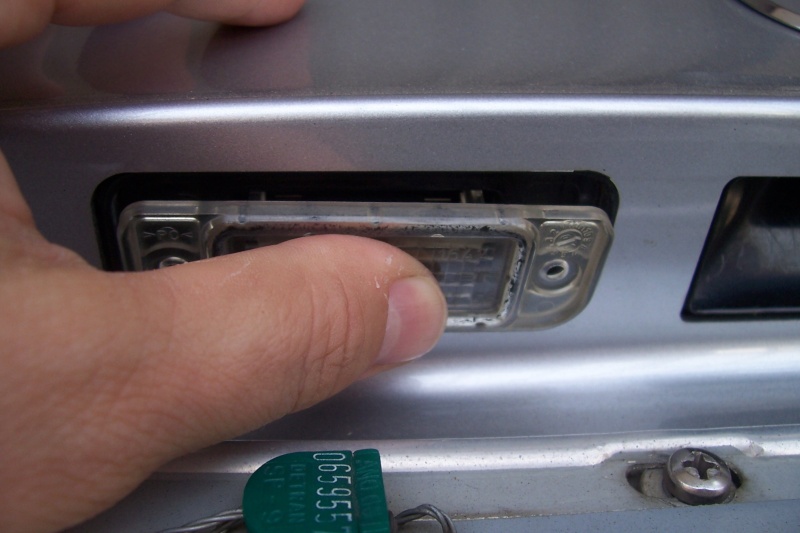

4 - Após remover os parafusos, a lente é presa pelos próprios plugs que fazem o contato com a lâmpada e para remove-la utilize uma pequena chave de fenda:
(DIY - W168): Como trocar as lâmpadas da placa de licença 100_1613

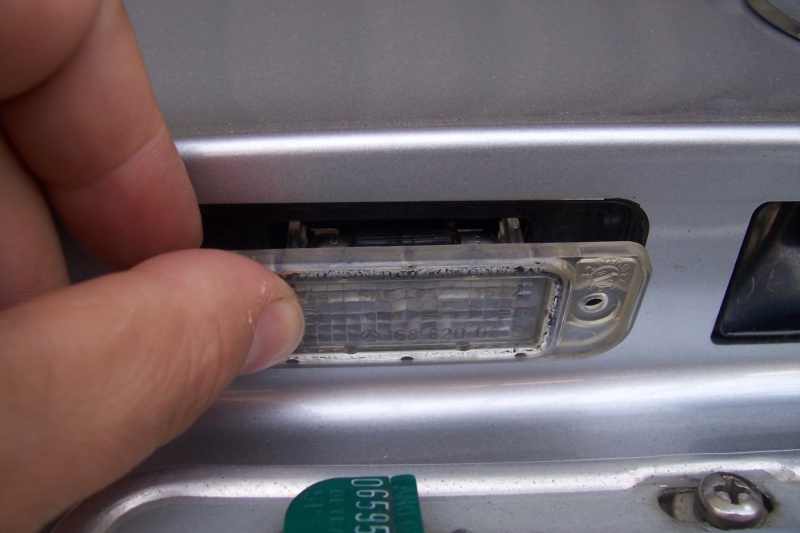

5 - Com a mão retire a lente:

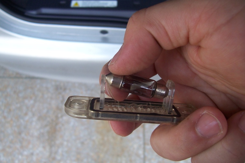

6 - Com a mão retire a lâmpada queimada. Remova com cuidado, pois a lâmpada é presa na própria lente que é de acrílico Exclamation
