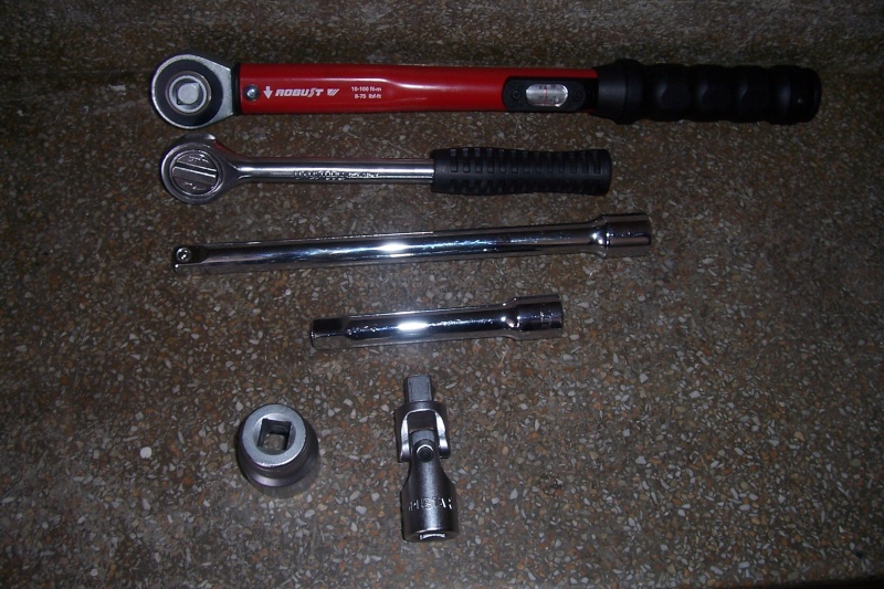

- Torquímetro, chave catraca, extensor, soquete de 27mm e cotovelo - para soltar/apertar o filtro de óleo;

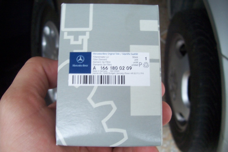

Filtro de óleo, original ou paralelo de marca conhecida. Se for um paralelo, verifique se vem com os o'rings:

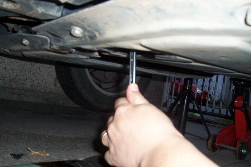

3 - Com o recipiente (6 litros mínimo) e com a mão ou chave soquete retirar o bujão de óleo para remover o óleo velho do carter;
4 - Utilize um recipiente entre o bujão e o protetor de carter. Isto é necessário, pois quando o óleo vai se esgotando ele fica fraco e escorre pela tampa do carter melando todo o protetor de cárter. Você pode recortar de um recipiente de plástico (sabão líquido) e moldar ele antes de remover o bujão de óleo:
(DIY - W168): Como trocar o óleo e o filtro de óleo 410

6 - Com chave soquete de 27mm, extensor e o cotovelo encaixe na tampa do filtro de óleo:

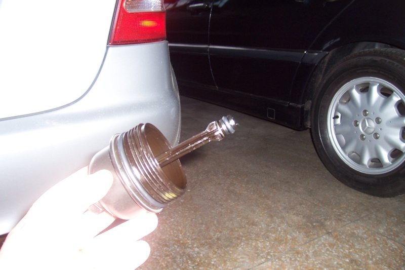

8 - Com a mão retire o filtro de óleo:
(DIY - W168): Como trocar o óleo e o filtro de óleo 710
(DIY - W168): Como trocar o óleo e o filtro de óleo 810
9 - Com cuidado remova o filtro de óleo da tampa:

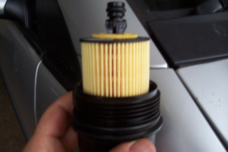

13 - Coloque o novo filtro de óleo na tampa:
(DIY - W168): Como trocar o óleo e o filtro de óleo 1310
14 - Com a mão encaixe o novo filtro de óleo, ele deve ficar nesta posição:
(DIY - W168): Como trocar o óleo e o filtro de óleo 1410
