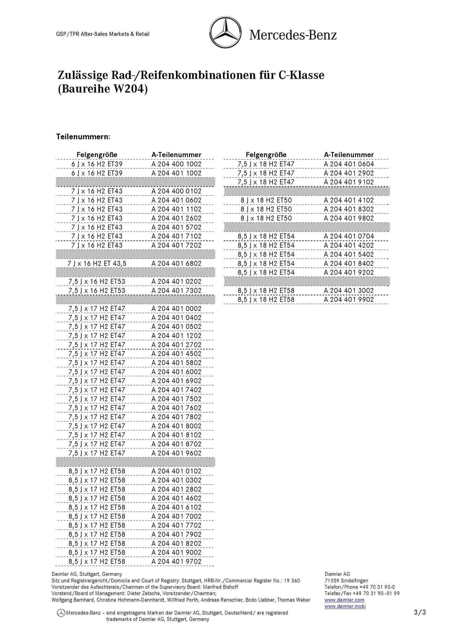

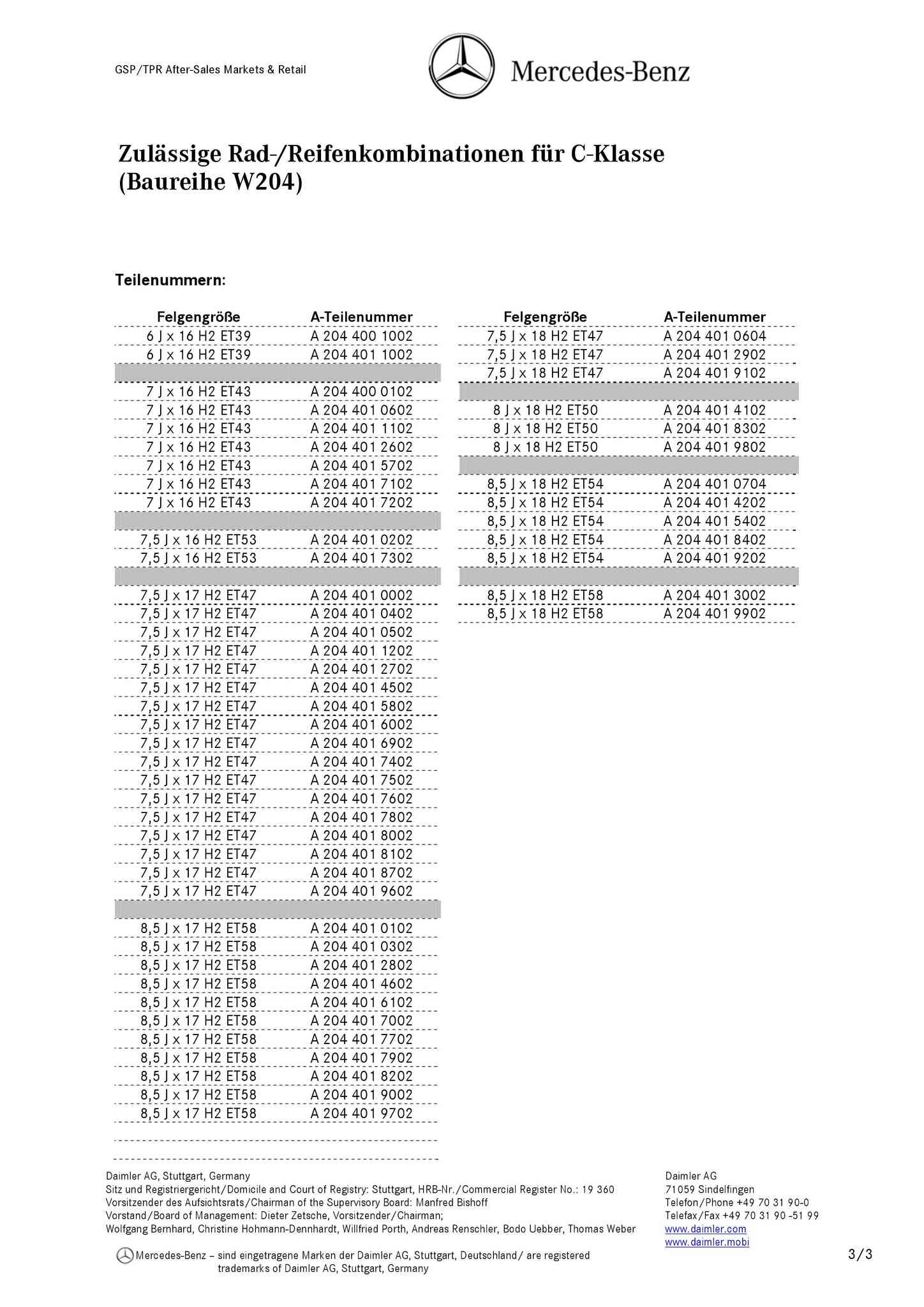

Mensagem por Christiano Dom 12 Ago 2012, 09:54
SEDAN:
rodas - (C/S/W204): Medidas oficiais das rodas e pneus 0001_119
rodas - (C/S/W204): Medidas oficiais das rodas e pneus 0002_119
rodas - (C/S/W204): Medidas oficiais das rodas e pneus 0003_116
PERUA:
rodas - (C/S/W204): Medidas oficiais das rodas e pneus 0001_121
rodas - (C/S/W204): Medidas oficiais das rodas e pneus 0002_121
rodas - (C/S/W204): Medidas oficiais das rodas e pneus 0003_118
COUPÉ:
rodas - (C/S/W204): Medidas oficiais das rodas e pneus 0001_122
rodas - (C/S/W204): Medidas oficiais das rodas e pneus 0002_122
rodas - (C/S/W204): Medidas oficiais das rodas e pneus 0003_119

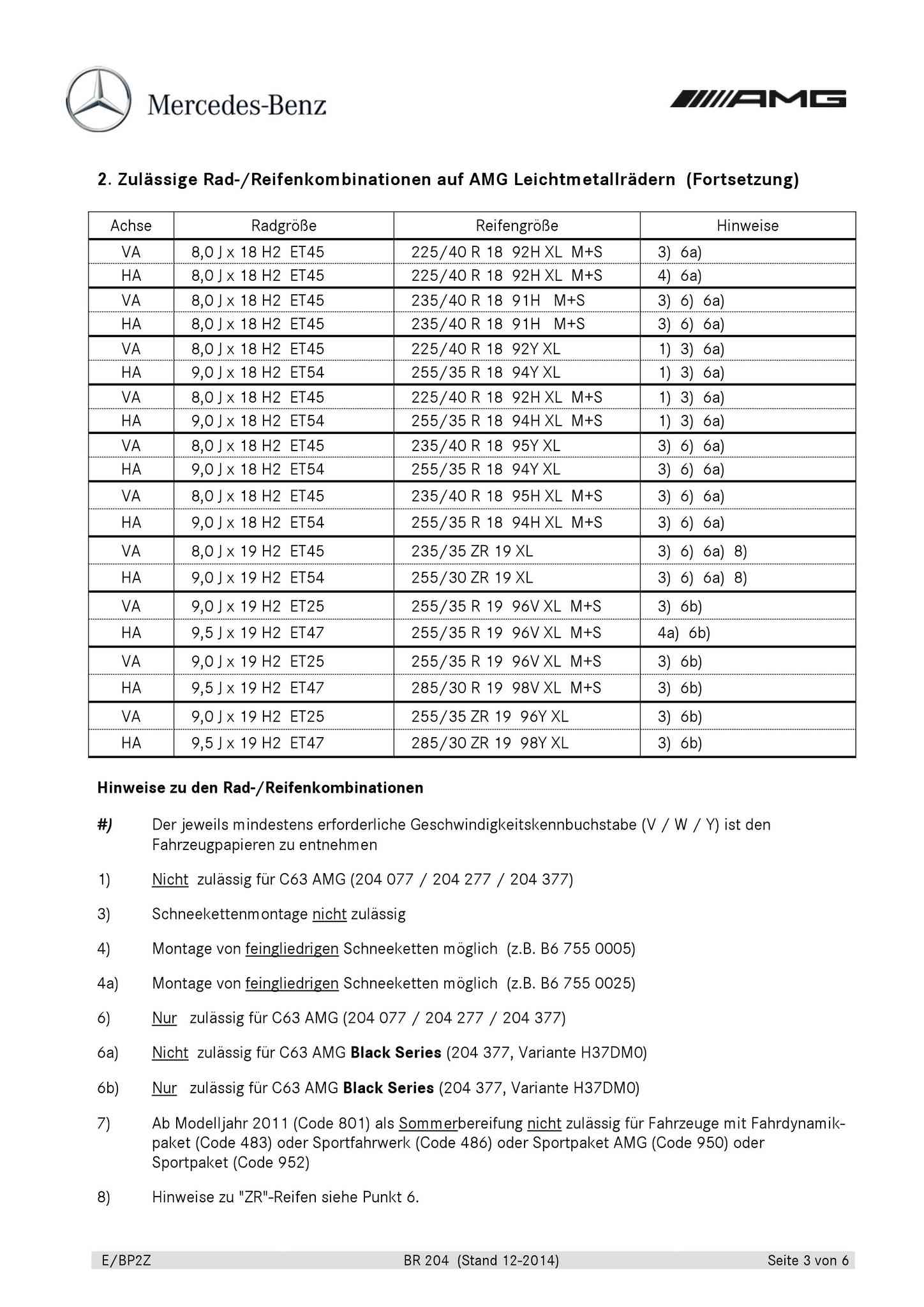

AMG:
rodas - (C/S/W204): Medidas oficiais das rodas e pneus 0001_211
rodas - (C/S/W204): Medidas oficiais das rodas e pneus 0002_211
rodas - (C/S/W204): Medidas oficiais das rodas e pneus 0003_120
rodas - (C/S/W204): Medidas oficiais das rodas e pneus 0004_116
rodas - (C/S/W204): Medidas oficiais das rodas e pneus 0005_810
rodas - (C/S/W204): Medidas oficiais das rodas e pneus 0006_710
rodas - (C/S/W204): Medidas oficiais das rodas e pneus 0007_510

Santi, as C180 2012 em diante vêm com rodas apresentado talas (diâmetros) diferentes:
Rodas 7,5 J x 17 ET 47 - pneus 225/45 R 17 na dianteira
Rodas 8,5 J x 17 ET 58 - pneus 245/40 R 17 na traseira

Aro 18:
Rodas 7,5 J x 18 ET 47 - pneus 225/40 R 18
Rodas 8,0 J x 18 ET 50 - pneus 225/40 R 18
Rodas 8,0 J x 18 ET 45 - pneus 235/40 R 18
Dessas, qual seria a melhor (ou correta) especificação para uma C180 2010?

Mensagem por Christiano Qua 20 Mar 2013, 16:31
Vitor, estas medidas postadas são das rodas originais da Mercedes-Benz conforme o catálogo da época.
Vejo que procura as de aro 18.
Qualquer uma destas postadas por você estarão conforme as especificações da Mercedes-Benz. Você poderá usar qualquer uma das combinações das rodas com os pneus tanto no eixo dianteiro como no traseiro, desde que sejam iguais.
Exemplo:
Tudo com:
ou
ou
Opcionalmente poderá instalar rodas e pneus com largura maior no eixo traseiro.
Exemplo:
Na dianteira com rodas 7,5 J x 18 ET 47 - pneus 225/40 R 18 e no traseiro com rodas 8,5 J x 18 ET 58 - pneus 245/35 R 18
ou
Na dianteira com rodas 8,0 J x 18 ET 45 - pneus 235/40 R 18 e no traseiro com rodas 9,0 J x 18 ET 54 - pneus 255/35 R 18
Masculino Mensagens : 1591
