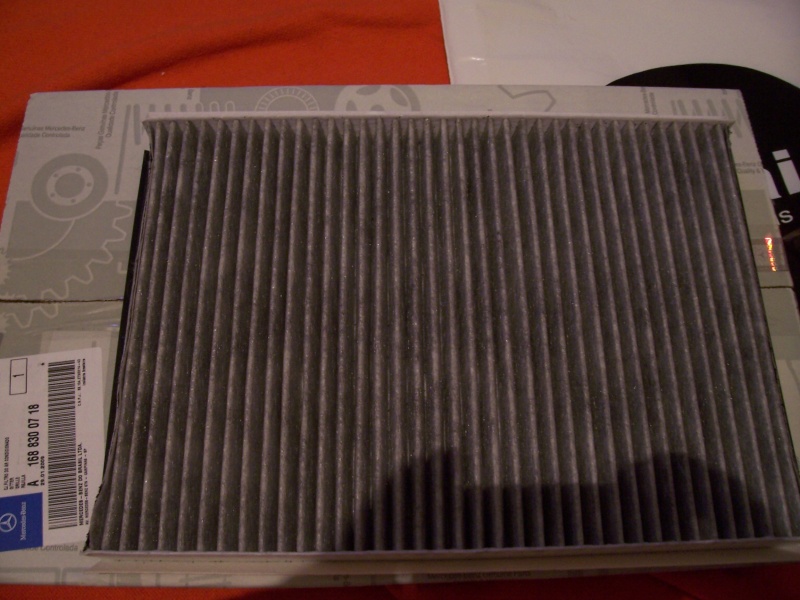

Lembrem-se:
Existem dois tipos de filtros para o A/C que são:
Com carvão ativado cod MB 168 830 07 18 ele é cinza mesmo devido ao carvão ativado:
Como substituir o filtro do ar condicionado do Classe A - Faça você mesmo - DIY W168 100_8015
E o sem carvão ativado que é branco conforme a foto do tutorial acima.
