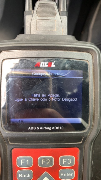

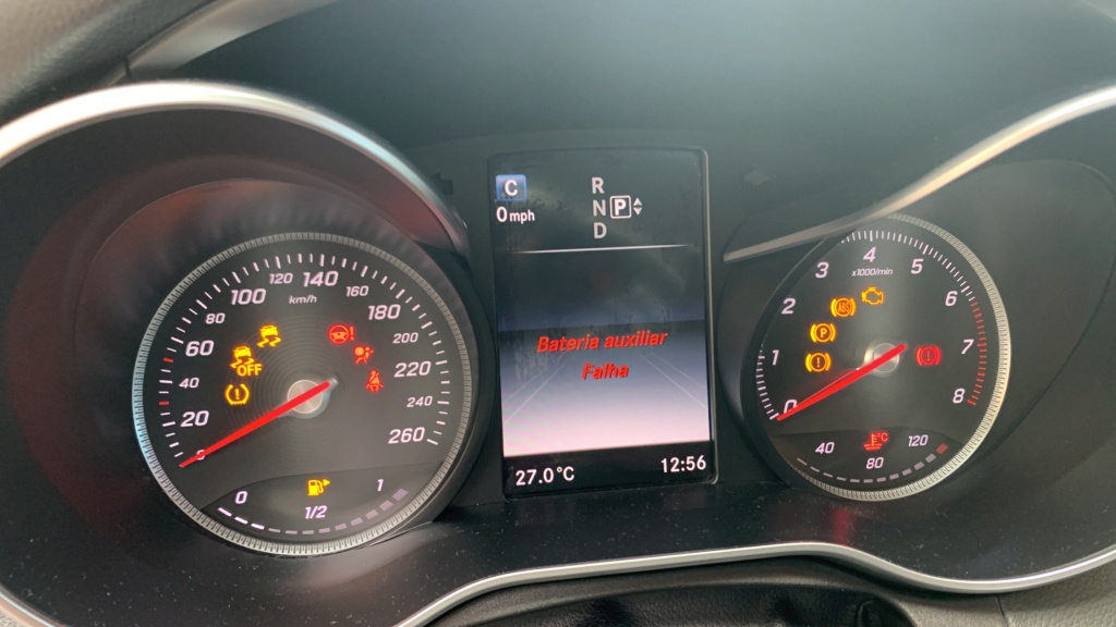

Ontem deixei o carro parado na porta de casa e fui dormir , no dia seguinte pela manhã fui sair com o carro mas q chave não destrava o mesmo , pensei que fosse bateria ou algo do tipo então abri o carro com a própria chave e disparou o alarme , coloquei a chave na ignição e girei , acendeu exatamente todas as luzes e todos alertas possíveis de erro no carro e ao girar a chave por completo o carro não liga .
Um amigo mecânico tentou passar 2 aparelhos pra tentar achar os erros porém não conecta a rede do carro , não tem acesso a nenhum módulo , ele conferiu todos fusíveis e estão todos ok , posteriormente desconectou e conectou todos conectores que ficam embaixo do carpete do carro e o carro começou a funcionar a chave de novo e algumas coisas que não funcionavam como farol , seta , luzes externas e o som mas ainda sim continua com todas notificações no painel e não liga o carro .

Eu começaria pela bateria auxiliar... Ela pode estar morta... Salvo engano fica na região do assoalho do passageiro.

RESOLVIDO :
Problema do carro era alguns fios da rede CAN que estavam “ podres” , parece que molhou e oxidou .
