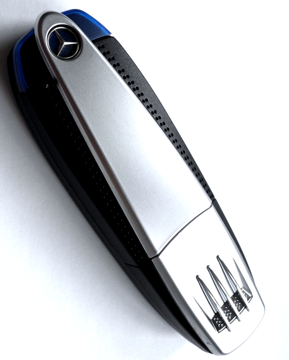

b) dentro do console central há um equipamento com o logo da Mercedes imitando a frente de uma SLK, para que serve?

Provavelmente seu conector é um desse abaixo. Só serve para ligações telefônicas.

A w211 que tive (mesma época do seu carro) usava este mesmo equipamento para fazer/receber ligações e um cabo P2 roteado do porta luvas para o console central para escutar música no telefone. Uma tomada USB no equipamento carregava o telefone. O que pode fazer é comprar um adaptador P2 x bluetooth (mercado livre tem vários) e deixá-lo ligado direto na tomada P2 do carro. Se seu equipamento possuir a tomada USB pode utilizá-la para mante-lo carregado.
