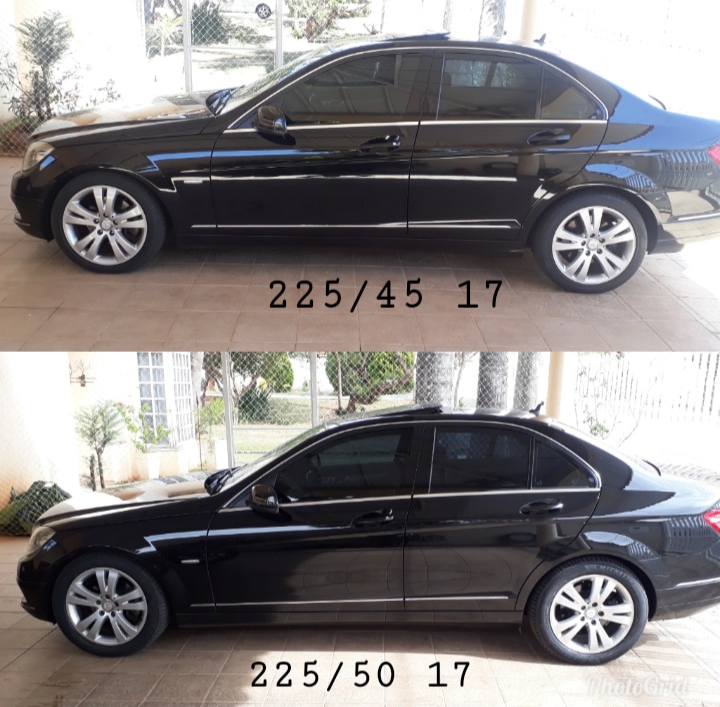

Olá pessoal recentemente precisei trocar os pneus da minha C200 Avantgarde 2009 (aro 17) que são originais na medida 225/45, então decidi colocar os 225/50 michelin primacy 4 para ficar mais alta, confortável, raspar menos nos quebra-molas e proteger mais as rodas de buracos. Inclusive a W205 já é 225/50.
Procurei bastante a respeito dessa substituição e não achei nada.
Encontrei um rapaz na OLX que estava vendendo uma com as rodas da 2013 com pneus 225/50, não achei esteticamente feia porém ele me disse que PEGOU UM POUCO NA BASE DA MOLA NO COMEÇO.
Assim que fiz a troca, realmente, ao sair da oficina já começou pegar (mesmo em linha reta). Solução foi amassar um pouco a base do prato da mola, coisa 2mm, MUITO POUCO MESMO. Ainda pega mas somente em curvas fortes e só até desgastar naturalmente o pneu mais um pouco.
CONCLUSÃO: Carro ficou realmente mais alto, antes quebra-molas que passava de lado e raspava agora passo rápido e de frente sem pegar. O conforto diria que aumentou em uns 15% e mais em determinadas situações, nada de "nossa agora estou em um rolls royce". O consumo senti sensível queda, antes fazia 11,9 agora 11,4 pois o raio e deformação do pneu ao girar são maiores, mas é quase imperceptível a diferença, ainda mais se descontar os 3% de perímetro (ou seja: está rodando menos no painel, consequentemente "bebendo mais", velocímetro ficou mais preciso). Esteticamente vou falar que preferi assim, o carro ficou com um porte maior e preencheu os paralmas tirando aquele ar de "rodinha de skate".
Seguem algumas fotos para comparação:
ANTES 225/45 (FIM DE VIDA)
Pneus - TROCA DOS PNEUS C180 C200 C280 C300 DE 225/45 PARA 225/50 ARO 17 (FOTOS) 20190710
DEPOIS 225/50 (NOVOS)
Pneus - TROCA DOS PNEUS C180 C200 C280 C300 DE 225/45 PARA 225/50 ARO 17 (FOTOS) 20190711
Pneus - TROCA DOS PNEUS C180 C200 C280 C300 DE 225/45 PARA 225/50 ARO 17 (FOTOS) 20190713
ANTES/DEPOIS
Pneus - TROCA DOS PNEUS C180 C200 C280 C300 DE 225/45 PARA 225/50 ARO 17 (FOTOS) 20190712

Ficou legal! Talvez esteja pegando por causa do off-set da roda, que na 205 pode ser diferente.
