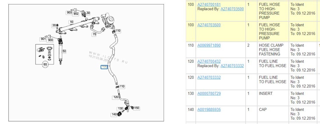

Ilustrando a localização da mangueira A2740703500 (item 100) da figura abaixo.

Ola Tiago Cervantes. A minha também tem cheiro de gasolina, mas minha é uma C180 2015 e a mangueira do desenho é para a modelo W204. Qual é o seu modelo? Se puder mande foto. Obrigado
