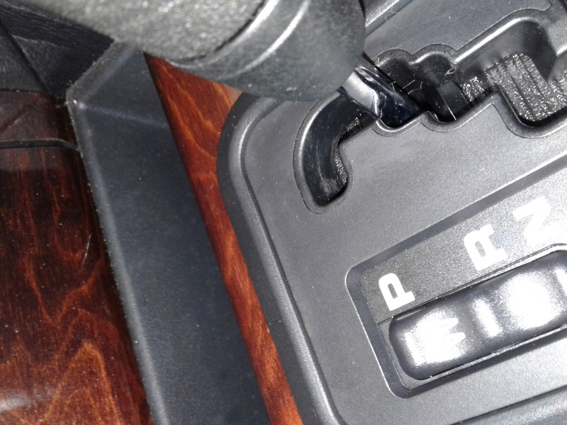

Mensagem por Weiss 1972 Seg 20 Nov 2017, 10:15
Realmente parece ser mau contato. Abri o compartimento da seletora e lubrifiquei com WD40 . Por alguns instantes a luz acendeu , mas depois apagou novamente. vou tentar aplicar limpa contatos eletricos na proxima tentativa. Depois disso o proximo passo é remover a seletora e abrir....

Mensagem por Weiss 1972 Seg 20 Nov 2017, 10:19
Console aberto :
w202 - W202 - Luz de Ré não acende. 20171111
Posição exata onde deu contato :
w202 - W202 - Luz de Ré não acende. 20171110

Mensagem por Ulysses V8 Benz Seg 20 Nov 2017, 12:22
Aparentemente está dando contato um pouco fora da posição. Pode ser que o microsw tenha se deslocado. Mas para acessá-lo acredito que vc vai ter que retirar a seletora...

Mensagem por Weiss 1972 Seg 20 Nov 2017, 13:25
Era o que eu estava tentando evitar, mas ainda vou tentar com limpa contatos. Apesar de concordar contigo que o microswitch tenha se deslocado.
