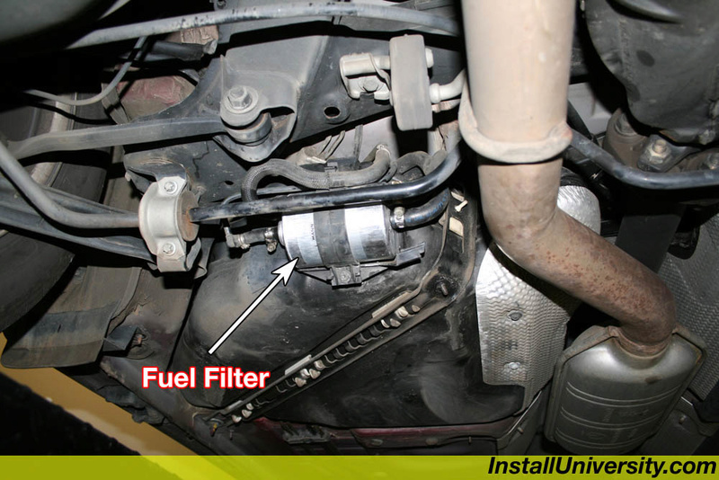

Mensagem por Filipem Qui 01 Jun 2017, 09:43
Fica na traseira lado esquerdo. tem uma proteção plastica com 3 ou 4 parafusos em baixo ao lado da roda. Bem fácil a troca, se conseguir entrar em baixo da para trocar em casa, se não vai ter que erguer no elevador.
Retomada de velocidade Filter10
Eu coloquei da marca Hengst no meu, paguei R$200,00 pois comprei direto de um fornecedor meu.
Código do filtro Hengst: H113WK.
Abraço
