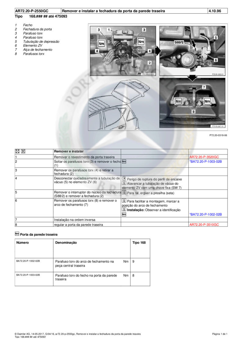

(W168): Classe A160 e A190 Como remover e instalar a fechadura da tampa do porta-malas
(W168): Classe A160 e A190 Como remover e instalar a fechadura da tampa do porta-malas Empty (W168): Classe A160 e A190 Como remover e instalar a fechadura da tampa do porta-malas
Mensagem por walter paiva Dom 14 maio 2017, 11:05
