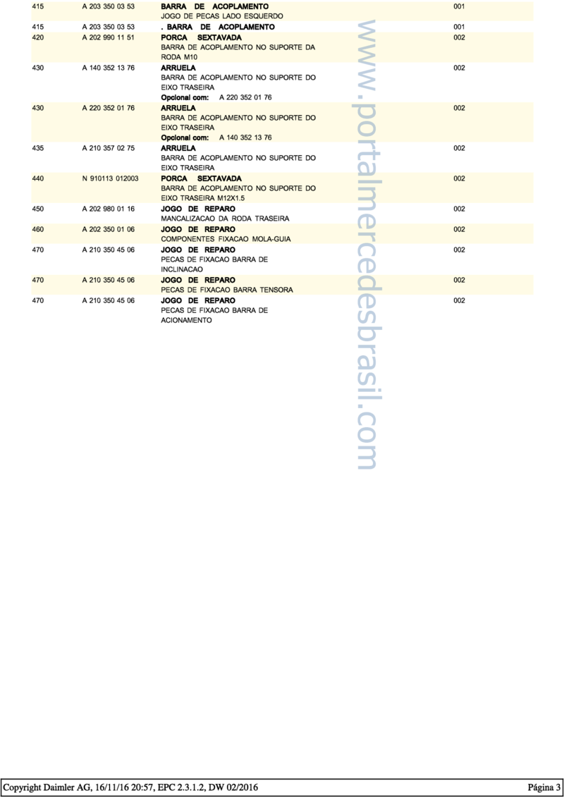

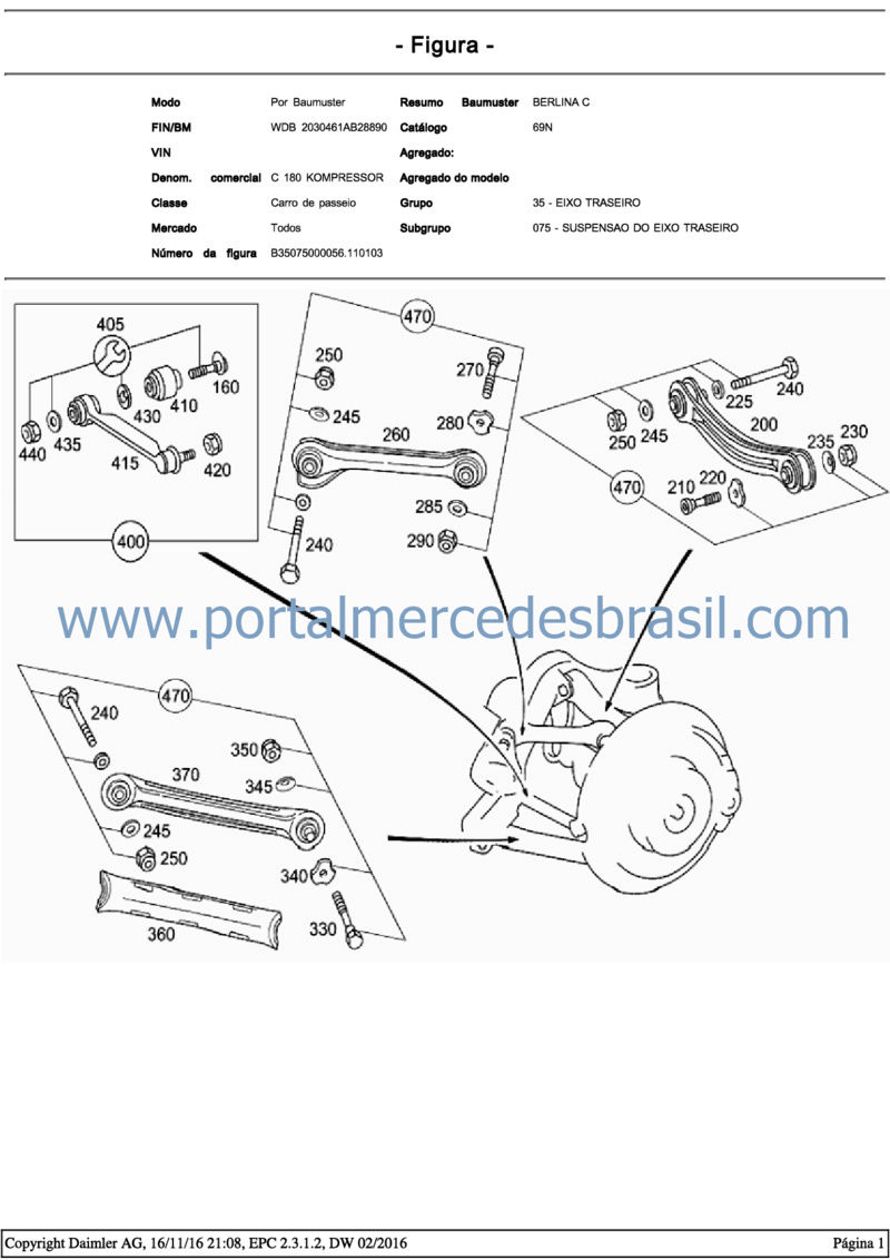

(W203): Suspensão dianteira/traseira - possíveis problemas/soluções Empty (W203): Buchas da suspensão traseira
Mensagem por luis carlos pontelli Qua 16 Nov 2016, 17:52
Ola confrades, quais buchas que vâo na suspenção traseira? mercedes c180k 2005/6
Masculino Mensagens : 752
(W203): Suspensão dianteira/traseira - possíveis problemas/soluções Empty Re: (W203): Suspensão dianteira/traseira - possíveis problemas/soluções
Mensagem por walter paiva Qua 16 Nov 2016, 19:56
Luis,
Me passa o chassis que vejo no EPC para você.
(W203): Suspensão dianteira/traseira - possíveis problemas/soluções Spinne10
Mensagem por luis carlos pontelli Qua 16 Nov 2016, 20:25
Walter o numero WDBRF46WB6AB28890
Mensagem por walter paiva Qua 16 Nov 2016, 21:33
Luis,
Segue a figura das peças e seus códigos:
(W203): Suspensão dianteira/traseira - possíveis problemas/soluções Md_w2012
(W203): Suspensão dianteira/traseira - possíveis problemas/soluções Md_w2015
(W203): Suspensão dianteira/traseira - possíveis problemas/soluções Md_w2016
(W203): Suspensão dianteira/traseira - possíveis problemas/soluções Md_w2013
(W203): Suspensão dianteira/traseira - possíveis problemas/soluções Md_w2014
(W203): Suspensão dianteira/traseira - possíveis problemas/soluções Md_w2011
