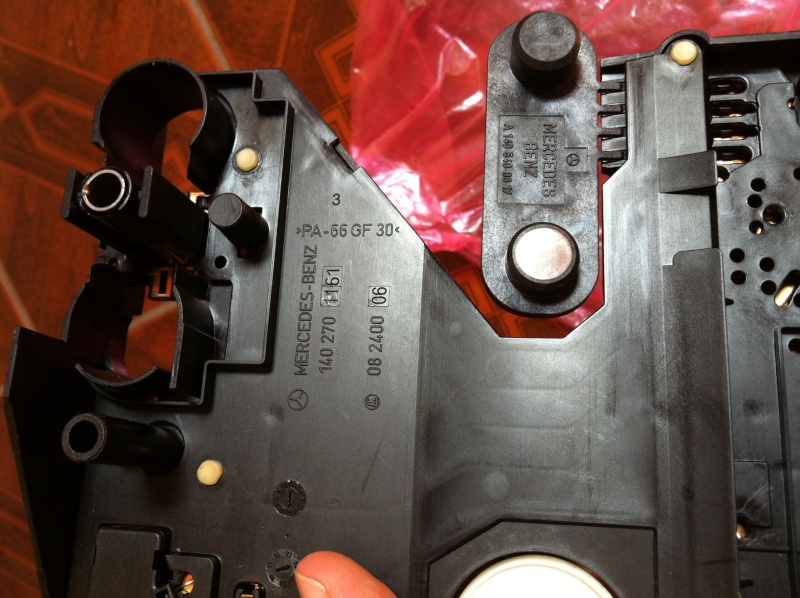

Sergio,
Se a sua ML for com o cambio 722.6 ela pode estar com problema nessa placa condutora que fica dentro do cambio junto das válvulas eletromagnéticas:
cambio - (W163): Câmbio/transmissão/marcha - possíveis problemas/soluções Img_3610
Notem que o sensor de velocidade esta quebrado deixando o cambio louco, pois ele fica sem o parametro para a troca das marchas.
Como este sensor não tem reparo e difícil de encontrar separadamente mesmo tendo o numero da peça A140 540 36 17 a única saída é comprar a placa condutora completa. O código dela já com a última revisão da peça é A140 270 11 61.

Para confirmar é necessário passar no Star Diagnosis e verificar se o código de avaria da imagem abaixo vem dessa placa:
cambio - (W163): Câmbio/transmissão/marcha - possíveis problemas/soluções Placa_10
A avaria geralmente ocorre por falha nos sensores de velocidade y3/6n3 ou y3/6n2

Não precisa desmontar a caixa nem retira-la do carro para trocar esta placa, retirando a tampa do carter do câmbio e o corpo de válvulas chega-se a placa.
ANTES de comprar esta placa deve-se passar o Star Diagnosis para verificar através do codigo de avaria se é mesmo defeito nessa placa.
O preço era de R$ 2.700,00 na concessionária em maio de 2015, mas você consegue comprar fora do país ou em importadores aqui do Brasil.
