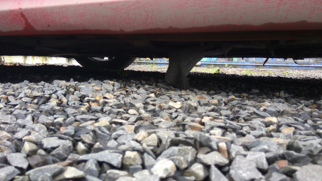

Depois de alguns anos pesquisando aqui com vocês também comprei a minha há 3 meses. Agradecimentos ao Kanduxo e ao William Lemes que me ajudaram muito. Mas por pouco o sonho não dura pesadelo logo quando ela chegou. A rampa do apartamento que estou morando há 4 meses é uma porcaria, então troquei os pneus runflat por convencionais 225/45/R18 e o ganho de conforto foi nítido, além dos valiosos centímetros para eu entrar no apartamento, porém, eu ainda preciso colocar ela meio de lado para entrar. Quando alguém estaciona algum veículo do lado da rampa impedindo minha manobra, já era, ela ainda raspa um pouco. Provavelmente irei anuncia-la
, mas o carro é um tesão.

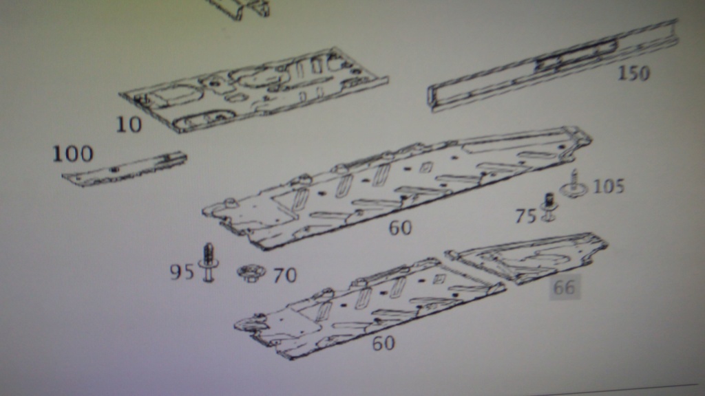

Foto do estrago. Como são duas peças, o custo total é de R$ 1.106,00 cada. Mas não adianta nada trocar para danificar de novo. Na verdade ela foi mais agredida quando ela estava com os runflats que eu troquei rapidinho, pois o carro é tão baixo que raspava em todas as lombadas da cidade, daí na revisão deram uma espécie de "remendada" nesta proteção. Hoje passa de boa nas lombadas e só raspa aí se eu entrar de frente, mas sem condições né? Não dá para passar esses apuros. Quero ver se a Classe C é tão baixa assim e vou ver o que faço, se vendo, tento pegar uma C180 ou dou um tempo e pego um SUV, tipo de carro que jamais imaginaria que teria.

Meu anterior era uma A200 2015. Esse era o grande defeito dela, raspava com muita facilidade. Lombada, entrada de garagem etc. Uma vez em uma entrada de garagem bem normal, pegou naquele trilho metálico por onde corre o portão e quebrou o calço onde encaixa o macaco. Um prejuízo desnecessário... Agora tenho uma BMW 320 que até parece ser baixa, mas no uso não raspa em nenhum dos lugares que a A200 raspava.
fabiostr- Usuário Bronze
Mensagens : 66
Data de inscrição : 13/09/2017
Re: (W246): Troca dos pneus runflat por convencionais
A Classe B tende a raspar mais no meio do carro nem tanto pela baixa altura mas pelo entre-eixos que é bem grande para o tamanho do carro. Esse é um dos segredos do bom espaço interno.
