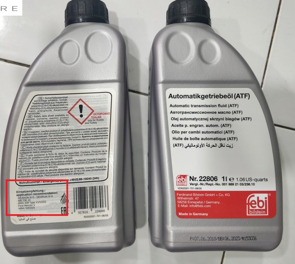

Re: (W203): Óleo da direção hidráulica - especificações técnicas - óleo e filtro correto - periodicidade da troca
Teste comparativo de viscosidade entre o Dexron III e o Dexron VI
Um colega que tem c36 trocou o Dexron III pelo VI no câmbio e no uso severo é nítido que o VI tem muito mais resistência, independente do medo quanto à viscosidade.
Quando ele usava Dexron III o relato era que o câmbio entrava em modo de emergência logo que a temperatura subia. Com o VI, isso nunca mais ocorreu.
Mas enfim, nesse aspecto, poderiam mostrar os testes de resistência à temperatura ?
Que tal ?
É a mesma discussão com a norma MB do câmbio 722.6, que mudaram do 236.10 para o 236.14 a poucos anos.
O 236.10 é mais viscoso que o 236.14.
Mas então, por quê a MB fez uma Atualização na Tabela de aplicação ?
Se o original que vinha no 722.6 era o 236.10 ?
Devem estar errados também.....
Que tal ?

Pode ser usado sim o Dexron IV,nos câmbios 722.3,4.É uma melhoria do óleo!
Gianluca L G- Usuário Iniciante
Mensagens : 1
Data de inscrição : 02/06/2020
Idade : 24
Gianluca L G,
Bem vindo à Confraria ! Legal ver você por aqui.
Quando puder, se apresente na área de novos membros!
Alexandre - PR- Usuário Platina
Mensagens : 3167
Dexron IV? nao existe...
e Alexandre: Não estou interessado em suas declarações, porque a maioria delas está errada e pode ser verificada com o WIS. e mexer no meu português ruim é mais do que barato. mas eu não me importo! Algumas pessoas não podem ser levadas a sério.
Seissler- Desativado
Mensagens : 1030
Idade : 73
Interessante o comentário:
"A essa temperatura ambos estão muito viscosos, grossos, mesmo o Dexron VI. Na temperatura de trabalho, os dois tem praticamente a mesma viscosidade, quando já em uso há algum tempo. Isso porque o III sofre mais cisalhamento ficando menos viscosos. Já o VI se mantém. Portanto, quanto a desgaste, acabam tendo o mesmo desempenho. Por isso a GM declara que se pode usar o VI nas transmissões antigas, retirando o III de produção. Esse vídeo só compara os fluidos a frio, quando ambos estão muito grossos." (grifei)
E a referência é exatamente essa:
O Dexron 3 perde a viscosidade por cisalhamento com facilidade, o que não ocorre com o Dexron 6, que se mantém mais estável.
Portanto, o "teste" do vídeo citado é um ENGODO, porque não leva em consideração vários outros fatores.
Mas é natural. Percebe-se que normalmente pessoas com mais idade, tem resistência em aceitar mudanças.
Mensagens : 3167
E o mais curioso é que, se o Dexron 3 é Mineral (mais viscoso), qual a justificativa de ser compatível com a Norma MB 236.10, se este último é menos viscoso e 100% sintético ?
A norma 236.10 é muito mais próxima da Dexron 6 do que a norma Dexron 3.
E não sou eu quem está falando isso. É uma fabricante de renome:
