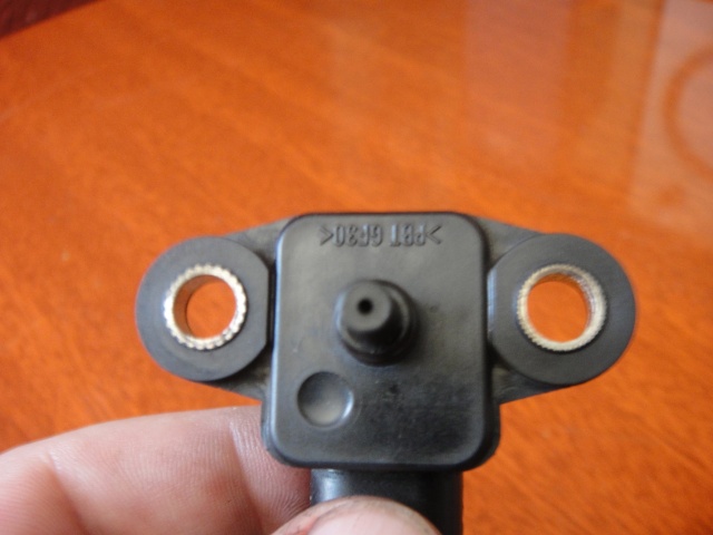

Nos veículos Classe A anos 2003 em diante utilizam o sistema de pressão absoluta do coletor (MAP).

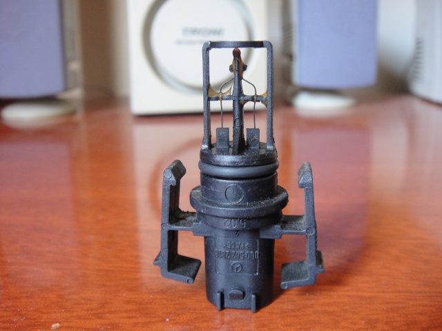

O MAP que vem equipado no Classe A possui conjugado o sensor de temperatura do ar (IAT).
Na foto abaixo a Letra (A) é o sensor MAP e a letra (B) o sensor IAT.
(DIY - W168): Limpeza do corpo de borboleta (acelerador eletrônico) Sistemas MAP - Postado por Walter Paiva 111
É dispensável a limpeza do MAP, pois ele possui um orifício muito fino, se entrar liquido por ele o líquido não sai mais e você danifica o sensor.

O sensor do IAT também não necessita de limpeza, portanto é somente necessário limpar o corpo de borboleta (acelerador eletronico).

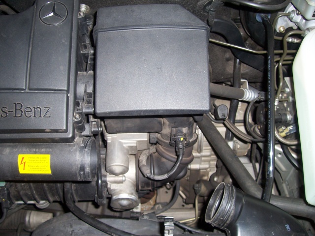

Para remover o acelerador eletrônico para limpeza devemos fazer o seguinte passo-a-passo:
1 - Para facilitar a remoção do corpo de borboleta devemos remover a mangueira sanfonada que leva o ar para a caixa do filtro de ar, ela é presa por encaixe. Cuidado ao remove-la, pois se ela estiver ressecada ela irá quebrar. É possível retirar o corpo de borboleta sem retirar esta mangueira, fica um pouco apertado mas dá para efetuar o serviço;
Na foto abaixo mostra como fica mais fácil para remover o corpo de borboleta sem a mangueira do filtro de ar:

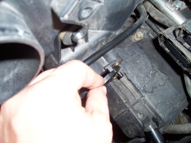

3 - Com alicate soltar a abraçadeira que prende a mangueira rabo de porco na tampa de válvulas conforme ilustrado pela letra (A) na foto abaixo. Com a abraçadeira solta retire a mangueira da tampa de válvulas, as vezes devido ao óleo/temperatura a mangueira fica colada sendo necessário com cuidado torce-la (onde ela fica encaixada na tampa de válvulas) para os lados para solta-la:
(DIY - W168): Limpeza do corpo de borboleta (acelerador eletrônico) Sistemas MAP - Postado por Walter Paiva 312

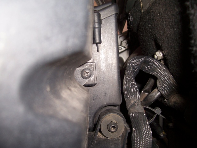

4 - Agora solte o tubo de admissão que é preso por dois parafusos philips na parte da frente
(DIY - W168): Limpeza do corpo de borboleta (acelerador eletrônico) Sistemas MAP - Postado por Walter Paiva 100_9111
e um na parte de trás

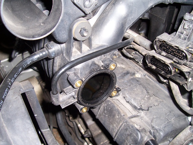

5 - Retire o tudo de admissão e verifique o estado da mangueira rabo de porco quanto a ressecamento e rachaduras.
Caso esteja ressecada ou rachada devemos obrigatoriamente troca-la por uma nova.
Notem que nos Classe A equipados com o MAP só temos o tubo de admissão com o sensor IAT. Nos Classe A com o sistema MAF neste tubo de admissão encontramos o módulo do MAF junto com seus sensores.

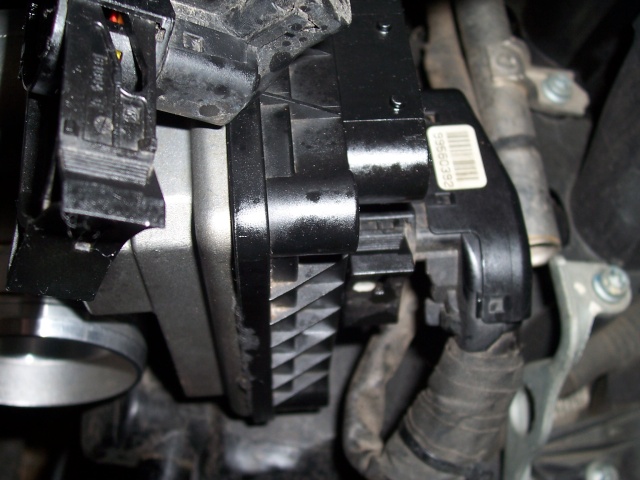

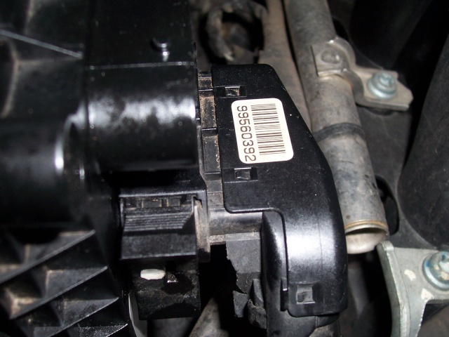

6 - O corpo de borboleta possui dois conectores e é preso por quatro parafusos no coletor de admissão:
(DIY - W168): Limpeza do corpo de borboleta (acelerador eletrônico) Sistemas MAP - Postado por Walter Paiva 100_9114
7 - Em cada conector existe uma trava deslizante que quando puxamos ela automaticamente solta e separa o conector do módulo no corpo de borboleta, portando nada de puxar o conector para separa-lo do módulo (DIY - W168): Limpeza do corpo de borboleta (acelerador eletrônico) Sistemas MAP - Postado por Walter Paiva Icon_exclaim
(DIY - W168): Limpeza do corpo de borboleta (acelerador eletrônico) Sistemas MAP - Postado por Walter Paiva 100_9115
(DIY - W168): Limpeza do corpo de borboleta (acelerador eletrônico) Sistemas MAP - Postado por Walter Paiva 100_9116
8 - Com uma chave tipo "torx" de medida T30 afrouxar os quatro parafusos (em ordem alternada) que prendem o corpo de borboleta ao coletor de admissão e antes de retirar os útimos parafusos segure com a outra mão e termine de retirar os parafusos. Isto deve ser seguido para evitar que o corpo de borboleta caia no chão.
(DIY - W168): Limpeza do corpo de borboleta (acelerador eletrônico) Sistemas MAP - Postado por Walter Paiva 412
(DIY - W168): Limpeza do corpo de borboleta (acelerador eletrônico) Sistemas MAP - Postado por Walter Paiva 100_9117
