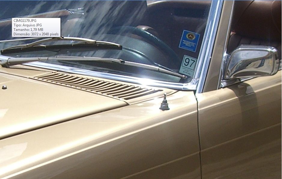

A questão é a seguinte: como o carro é 71 e a antena está no para-lama traseiro esquerdo (como nas a partir de 75) quando deveria estar no dianteiro, como faço para descobrir qual é o ponto exato onde vai a antena no para-lama dianteiro? Alguém consegue me ajudar com uma espécie de gabarito?

A antiga 107 do Tio Uly que esta com o starfan tem essa antena na dianteira.

Mensagem por LRValente em Seg 16 Dez 2013, 22:18
Se a antena for automática...., vai ser uma loucura...
Olha a foto da SL do Starfan:
R107 - 350 SL 1971 Uiwg

Mensagem por Ulysses V8 Benz em Seg 16 Dez 2013, 22:40
Bremer,
Essa 350 é manual ou automática? Você sabe o final da numeraçao do chassi dela?
Acho que eu tenho uma foto legal da minha ex, onde dá para ver a posiçao exata da antena. Esta no outro computador, vou ver se posto aqui amanha.

Mensagem por Ulysses V8 Benz em Ter 17 Dez 2013, 21:02
Bremer,
veja se ajuda:
R107 - 350 SL 1971 27032011238_zps8287d023
R107 - 350 SL 1971 Teladetalhe_zpsa488a4dd
R107 - 350 SL 1971 Teladetalhe1_zps49e8a1ce
R107 - 350 SL 1971 Teladetalhe2_zps9e4fff33
A posição longitudinal (comprimento do carro) é onde a parte da frente da borracha de vedação fica 1cm para trás da quina da grelha da esquerda. No sentido transversal, a borda da borracha de vedação fica alinhada com o começo da parte curva do paralama. Assim a antena ficará nivelada na horizontal.
