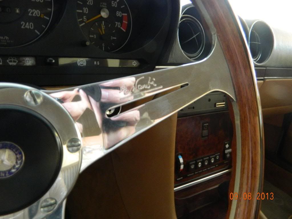

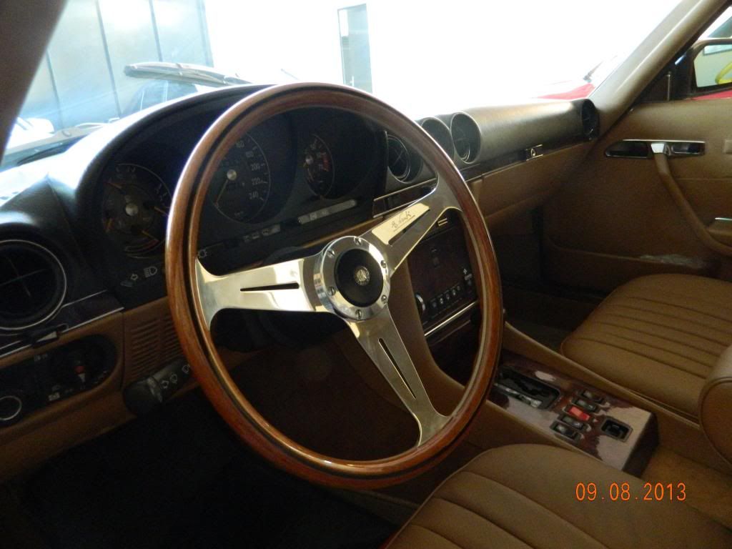

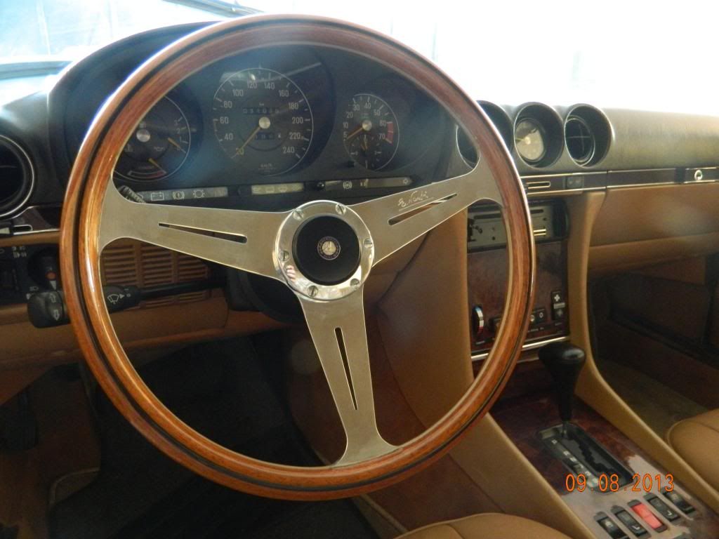

Semana passada instalei um direção Nardi na minha 500SL 1986 equipada com Direção com Air Bag.  Seguem as fotos:

Dicas:
Existem 3 adaptadores/bases para as 107:
1. Para os modelos até 1976
2. Para os modelos 1977-1979
3. Para os modelos 1980-1989
E só voce comprar a base certa que voce consegue instalar em QUALQUER 107.
Slfan
