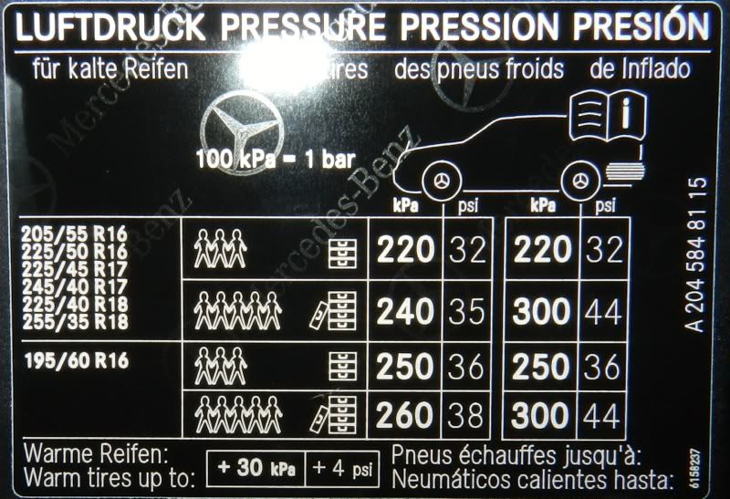

Mensagem por Christiano em Qui 28 Mar 2013, 19:56
Estive vendo a calibragem e as medidas na tampa de combustível do carro.
(C/S/W204): Medidas oficiais das rodas e pneus - Página 2 File-12
Veja as medidas para o aro 18:
Dianteiro: 225/40 R 18
Traseiro: 255/35 R 18
Igual a da C350 sport 2012
Talvez o problema está ai a medida do pneu da dianteira. A suspensão da C63 AMG é diferente e mais baixa que as normais, não tem o sistema Agility Control.

Mensagem por rxavier em Sex 29 Mar 2013, 10:14
Bom dia pessoal!
O mais estranho que as informações divergem e não entendo.
Alguns lugares dizem que as rodas podem ser na dianteira 8X18XET45 com pneus 235/40 e outros dizem 8X18XET50 com pneus 225/40.
Os meus colocados são o primeiro.
To achando que vou mudar o pneu pra 225/40 com ET45. Acho que não terá problema. Mas será que resolverá?

Mensagem por rxavier em Sex 29 Mar 2013, 11:08
É depois de exaustiva pesquisa, estou concluindo.
Comprei as rodas erradas dianteiras e os pneus tb.
O fato é o seguinte será q dará certo colocar o pneu 225/40 na roda ET45?
O certo seria colocar na ET50.
O chumbinho já disse que não troca a roda.

Mensagem por Christiano em Sex 29 Mar 2013, 11:44
Pode colocar sim o pneu 225/40 na roda que você possui, pois a largura é a mesma. A diferença somente é do offset menor, mantendo a roda mais para fora em relação a original em 2 mm e em 5 mm a de offset 50.
