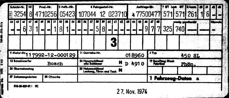

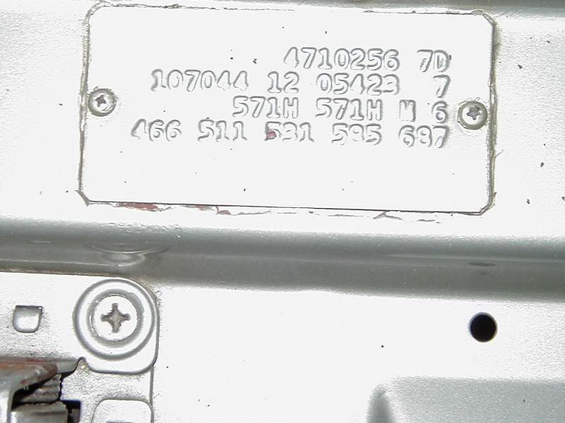

Mensagem por Fabio em Ter 28 Maio 2013, 16:33
Brito, vc que sempre ajuda todo mundo com informação, não pode ficar sem saber essa.
O número que está na plaqueta que muitos pensam ser o chassis é, na verdade, o Aufb.-Nr. ou em Ingles Body Number que é a contagem dos veículos daquele modelo produzidos aquele ano.
O Chassis vc vai encontrar na outra plaqueta compridinha.
E lembrando que essa plaqueta tem os principais acessórios do carro, e não todos.
Veja por exemplo o meu datacard e a respectiva plaqueta. O Aufb Nr é o campo n.º 5 e bate com a plaqueta (quando ela ainda era prata... Very Happy )
(C107): Informações do VIN Datacard[/URL]
(C107): Informações do VIN Plaqueta_zps6c658d12[/URL]
Ou seja, naquele ano, até o meu carro, foram produzidos 5423 - 450SL - Euro.
Captou?
Abraço
Ps: Não perca essa plaqueta pois eu tentei mandar fazer outra (para reserva) e ninguém consegue refazer esse alto-relevo dessa forma.
Mensagens : 800
