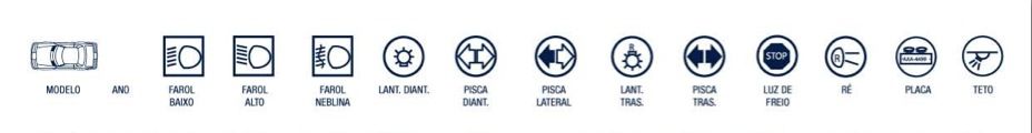

Olá senhores
Qual o modelo do farol de milha da CLK ??

Xisla, estes são os modelos das lâmpadas da CLK, conforme o catálogo da Osram, como pode ver não há modelos para os faróis de neblina:
Mas se for igual a da série E, será H1:

Neste caso vou ter que tirar uma lampada e olhar...

Me desculpem por perguntar tanto tempo depois, mas você descobriu qual a lâmpada do farol de neblina?

É H1.
