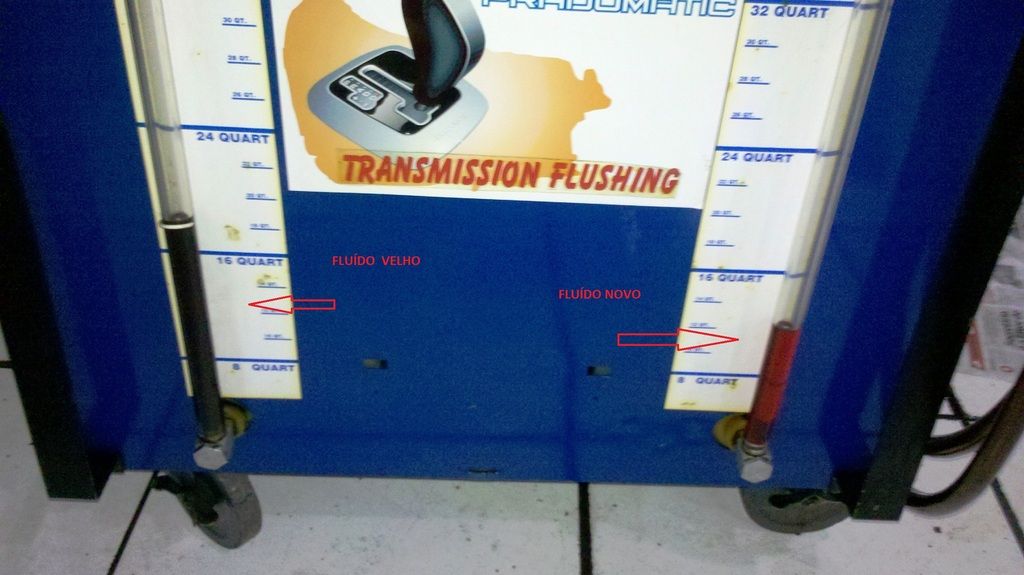

Daniel,  a troca do fluido do cambio foi feita na oficina Pradomatic,  utilizando a máquina da Winns par  fazer a chamada diálise, na qual o fluido novo entra e empurra o fluido velho para fora
(W204): Custo de manutenção C180 - Página 3 FLUSH%201_zpsp1kjxr7x
(W204): Custo de manutenção C180 - Página 3 FLUSH_zpsgamihv03
