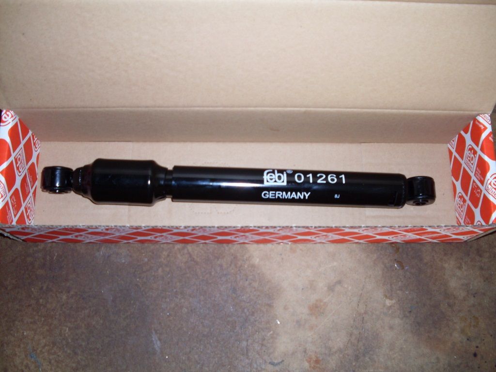

Vale a pena avaliar as condições e estado do amortecedor de direção.
No meu 300E, estava com folga o que causava alguns barulhos e trepidações.
Troquei eu mesmo, muito facil a troca e barato a peça.
Melhorou muito a dirigibilidade do carro.
Vale a pena!LaughingLaughing

Amortecedores de direção servem para que movimentos direcionais bruscos das rodas causados por imperfeições do asfalto não sejam violentamente transmitidos para a direção, o que poderia causar a perda de controle do veículo.
Sua durabilidade está diretamente relacionada com o tipo de pavimentação a que o veículo é submetido e podem variar de alguns milhares de kilometros (em jeeps utilizados no fora de estrada, por exemplo) até mais de uma centena de milhar de kilômetros.
Para um teste grosseiro basta retirá-lo do veículo e constatar sua pressão (reação ao movimento) e a falta de "calos" em todo seu percurso.

Exatamente, esses amortecedores evitam variações bruscas de movimento no volante. Se estão ruins, em qualquer buraco que se passe, sente-se um tranco no volante.

Mensagem por Diogo Lisboa em Ter 23 Abr 2013, 21:26
Se o amortecedor estiver danificado e se circular muitos km assim origina folga na caixa de direcção?

Estava pra perguntar sobre esse amortecedor de direção quando achei esse tópico. cheers
A minha está com alguns barulhinhos em trepidação de asfalto e já vi que não tem folgas aparentes nos pivôs das bandejas, deve ser esse amortecedor, pois o mecânico até me comentou que achou que ele estava meio travado.
Vou providenciar.

Troquei na W126, e toda vibração desapareceu

À uns anos montei este no meu W124 Wink
