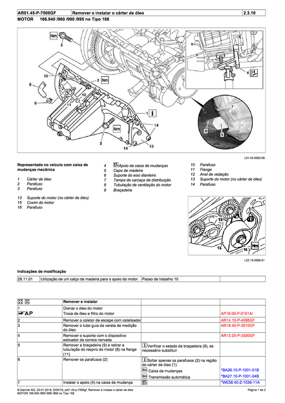

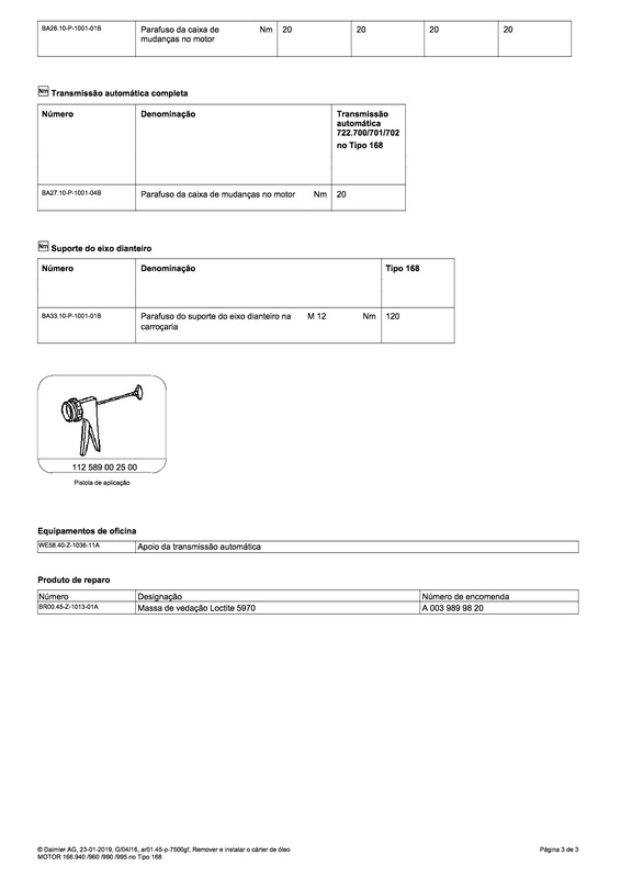

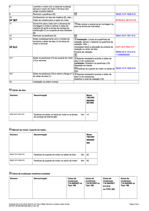

Para retirar o cárter é necessário baixar um pouco o agregado na parte de trás.
Segue o procedimento para retirada da tampa do cárter e torque dos parafusos:

walter paiva, muito obrigado. até vou guardar essas imagens em meu notebook, se precisar (espero que nao). Mas consegui na solda, depois quebrar 3 soldas, o cara pegou eletrodo , nao me lembro o nome, que não quebra, aí afrouxou. o mané quase me solda o carter junto, fez um serviço porco. cobrou 50 reais pra isso. daí, ele disse que ia deixar um pouco apertado, pois ia trocar o óleo, o cara so encostou, quando tava chegando em casa luz óleo acesa, umas duas quadras de casa, quando desligo o carro, ergo no macaco , praticamente vazando oleo. pago 50 reais para cara tirar parafuso, e fazer perder oleo no caminho pra quase fundir motor. ainda bem que vim direto pra casa. e ainda tava sem militec, (segundo propagandas, carros podiam rodar nao sei quantos km sem óleo, devido ao militec), então caso em uma emergencia, de sair todo óleo segundo a teoria do militec, poderia ter chegado em casa sem danificar motor.
