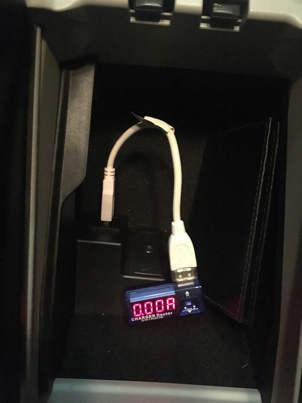

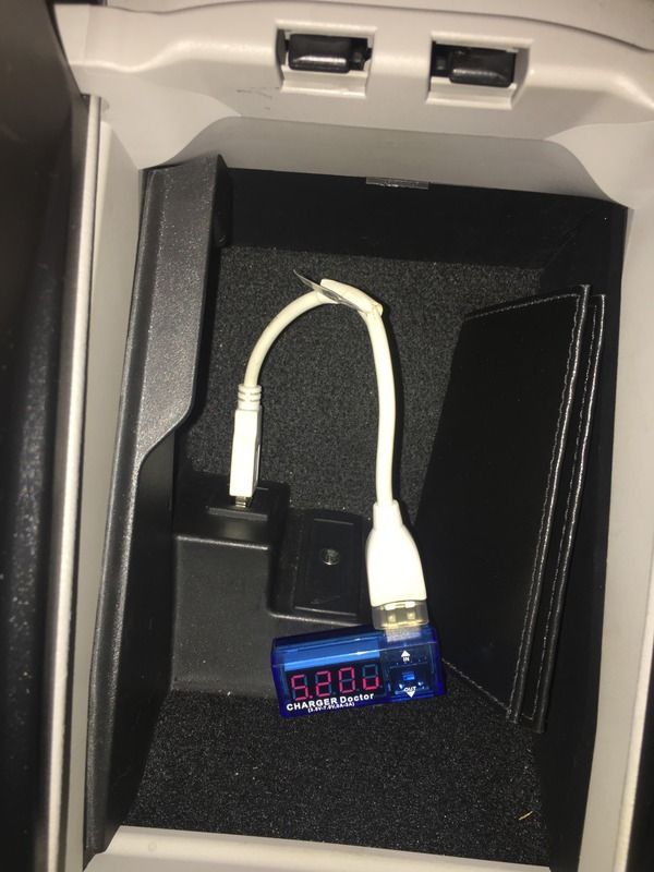

Mensagem por Fabio em Qui 01 Jun 2017, 12:59
Fim do mistério.
Fui no carro e coloquei o medidor de voltagem. Realmente estão chegando os 5.2V. A questão à saber é se a corrente é realmente zero, e por isso não carrega, ou se a corrente é tão baixa que o medidor não consegue aferir.
E ainda, se assim é normal ou está com algum defeito.
Aguardo mais comentários.

(W204) 2012 - porta USB Empty Re: (W204) 2012 - porta USB
Mensagem por Ulysses V8 Benz em Seg 05 Jun 2017, 13:38
Fabio, muito estranho a corrente ser zero, até porque não existe tensão sem corrente. Se tem uma, obrigatoriamente terá a outra. Vc testou o medidor em uma outra porta USB, tipo num notebook ou computador?
O que pode estar ocorrendo é que a corrente fornecida está muuuito baixa. O seu medidor tem 2 decimais, portanto deveria registrar até 10ma o que é quase nada...
Mensagem por Diogao13 em Dom 11 Jun 2017, 19:27
Fabio,
A medição da tensão em 5,2V está ok. No entanto, perceba que a tensão é medida em paralelo ao sistema e a corrente é medida em série ao sistema.
Assim, para medir a corrente (A), vc tem que ligar o medidor na USB do carro (porta in) e tb ligar algum aparelho USB na outra porta USB do medidor (porta out), tipo uma ventoinha USB ou até um celular. Aí vc verá a medição do consumo de corrente.
