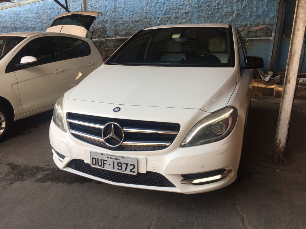

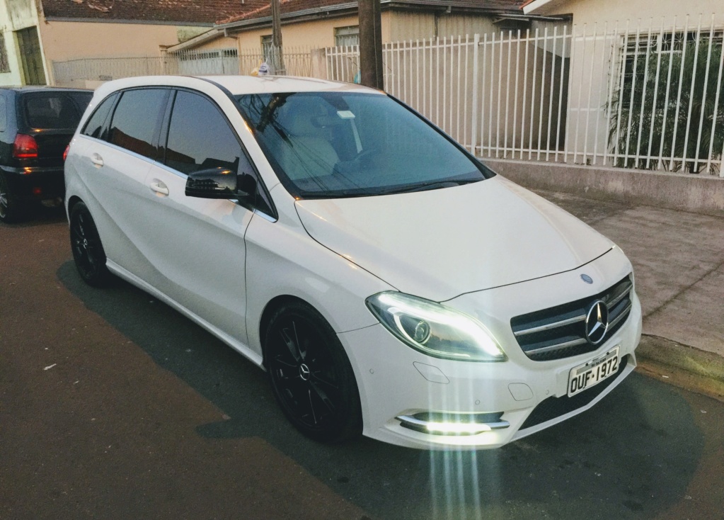

Pode andar sim. No meu quando eu deixo no automatico ele liga o DLR inferior do para-choque. Dai se eu gira para a esquerda um clique, ele liga o DLR do Farol (O filetezinho de luz do farol) e tbm liga as luzes traseiras. Dessa maneira, na minha, fica ligada o DLR do farol e o DLR do parachoque, acho linda assim, fica muito invocada! Geralmente sempre ando assim

@Cefas, como você faz para deixar as DRLs do para-choque + farol ligadas ao mesmo tempo?
Na minha W246 (igual à sua) se eu giro um clique pra esquerda, as do farol acendem e as do para-choque apagam.

@Stake_B200 vc sabe que eu não sei? Rssrsr. Eu comprei ela já assim. Comprei de um gerente da Mercedes, acredito q ele deve ter mudado o setup lá dentro da Mercedes mesmo.

Muito obrigado @AEP! Vou consultar alguma autorizada por aqui.
@Cefas, a sua tá muito linda mesmo! Isso que eu queria.
