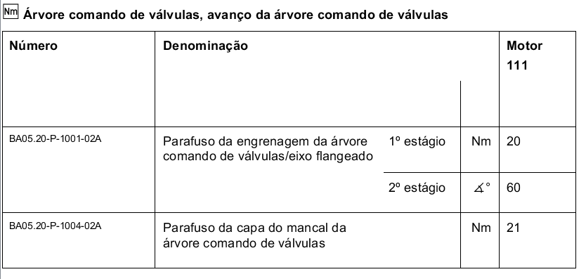

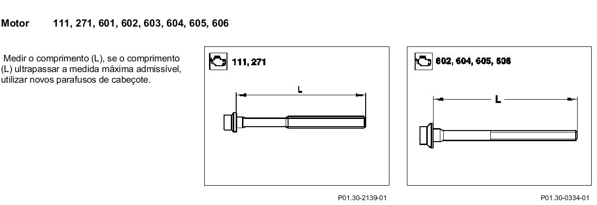

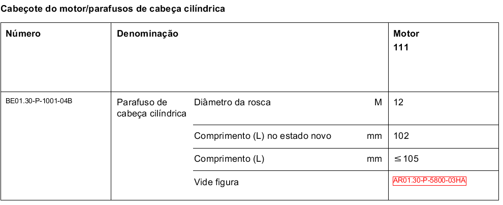

Boa noite a todos,Walter você pode me informar qual é o torque do cabeçote do motor m111(slk230). Obrigado.
evaldo
Masculino Mensagens : 26
Re: (R170): Sincronizar motor e ajustar variador de comando - SLK 230 1999
Mensagem por walter paiva em Qua 17 Out 2018, 06:34
Evaldo, bom dia!
Segue:
Masculino Mensagens : 9659
Mensagem por evaldo em Qua 17 Out 2018, 19:01
Muito Obrigado. Arvore quebrada. Fique com Deus e em Paz.
