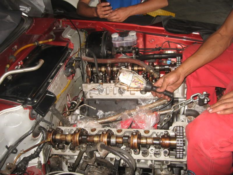

Inicialmente, vou mexer no motor do carro para resolver um problema de vazamento de óleo. Ao andar o carro solta uma fumaça pelo escapamento, que só não é desagradável pois fica para trás...heheh. Após resolver esse problema, farei a troca de todas as mangueiras, tubos, filtros e fluidos. Caso não aparece nenhum problema, pararemos por ai. Esse serviço será executado provavelmente pelo João Bosco (se ele conseguir me atender)

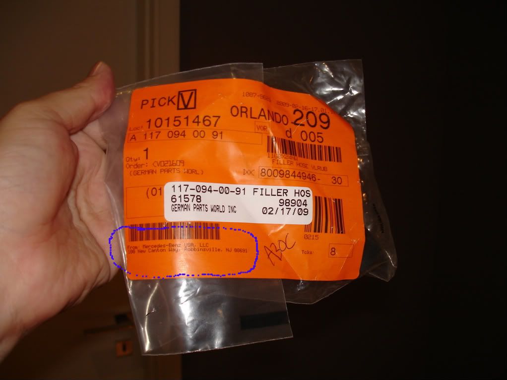

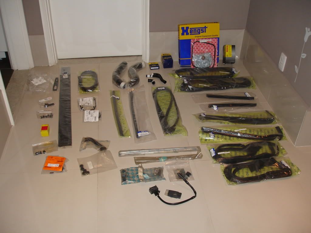

Para o início da primeira etapa, a maioria das peças já chegou, bem como as borrachas que serão necessárias na 3a etapa.
Aos bastiões das critiqueses, notem a presença constante das estrelinhas nas embalagens e nos produtos.

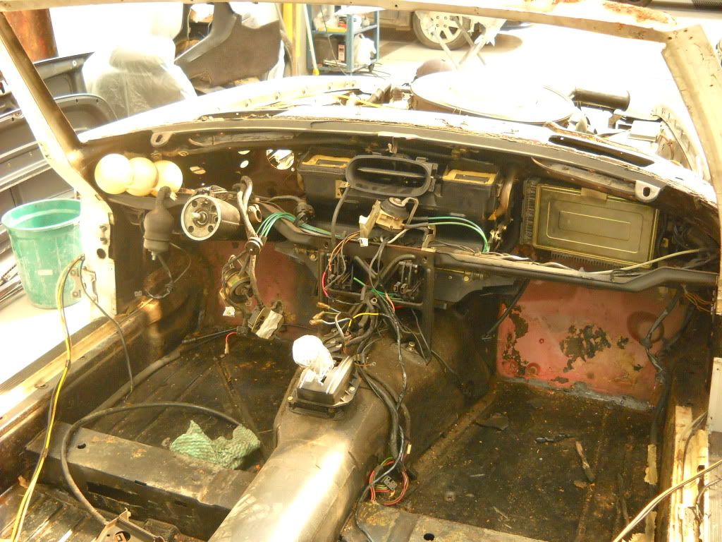

Em seguida tiramos os bancos, carpetes, e o painel, que para minha felicidade saiu inteiro sem problemas.
Essa semana vamos enfrentar o arcondicionado e o resto dos equipamentos pela parte interna do carro.

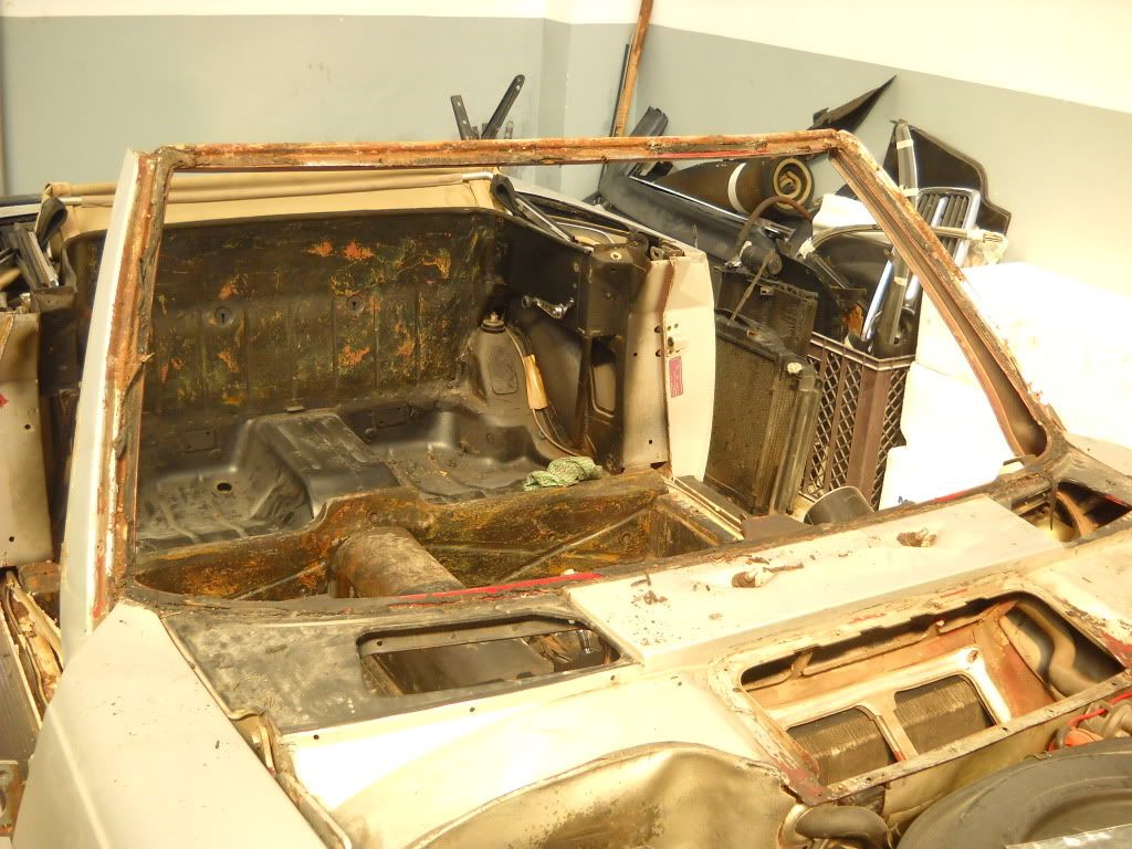

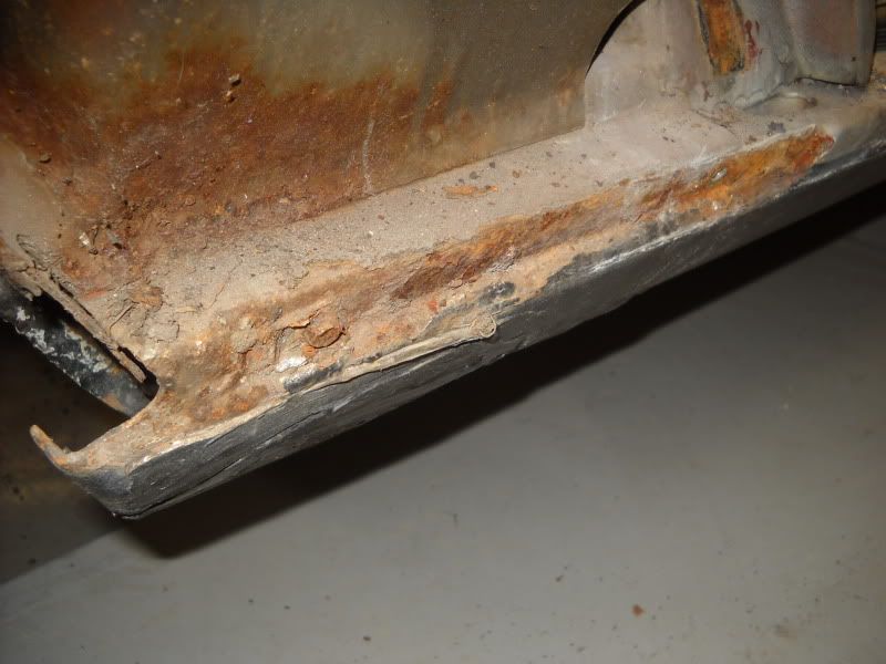

Para minha felicidade, tenho encontrado pouca ferrugem, muito menos do que eu esperava. A porta-malas está inteiro. O assoalho idem!
Vejam as fotos:
Aqui a moldura do para-brisas com bastante ferrugem
(R107): Restauração da minha 450SL 1975 MercedesFafio1
A cor vermelha original começa a aparecer (mas será totalmente removida para nova pintura)
(R107): Restauração da minha 450SL 1975 MercedesFafio3
O assoalho, muito melhor do que eu esperava
(R107): Restauração da minha 450SL 1975 MercedesFafio4
(R107): Restauração da minha 450SL 1975 MercedesFafio5

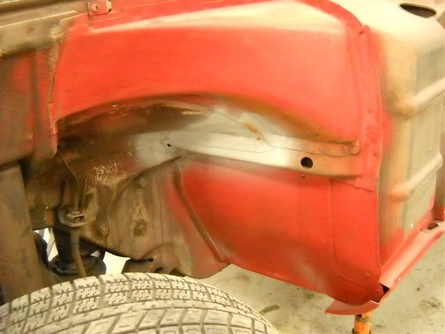

Bom, nosso ultimo trabalho foram as caixas de roda. Como todos sabem, nesse modelo as caixas de roda são verdadeiros criadores de ferrugem. Com a minha não podia ser diferente:
(R107): Restauração da minha 450SL 1975 FOTOS012
(R107): Restauração da minha 450SL 1975 FOTOS018
(R107): Restauração da minha 450SL 1975 FOTOS014
(R107): Restauração da minha 450SL 1975 FOTOS017
Fizemos sem pressa. Recortando todas as partes enferrujadas com folga, e refazendo em aço com chapa grossa.

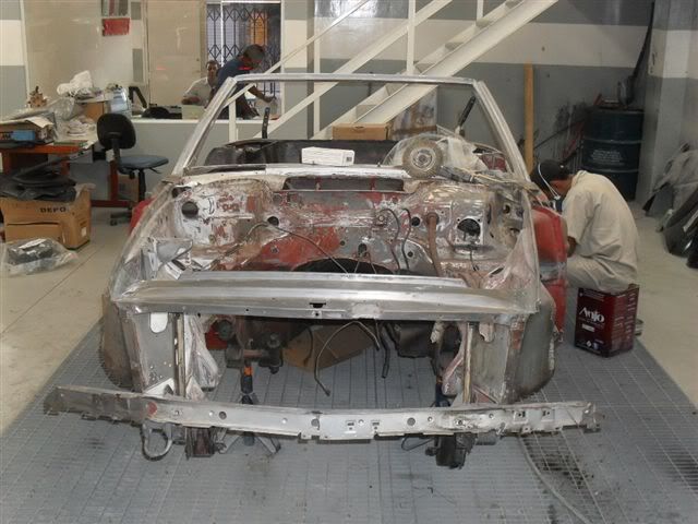

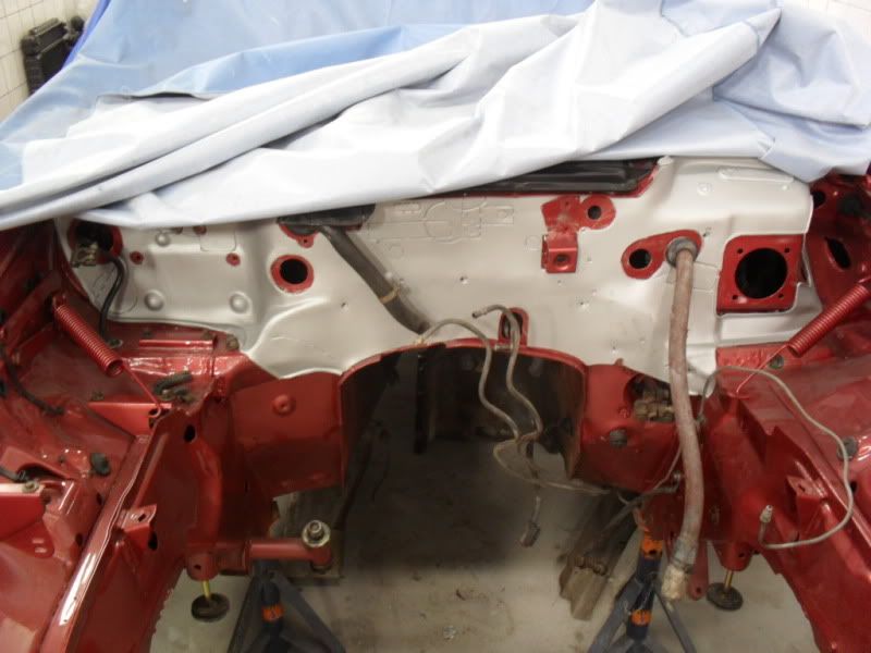

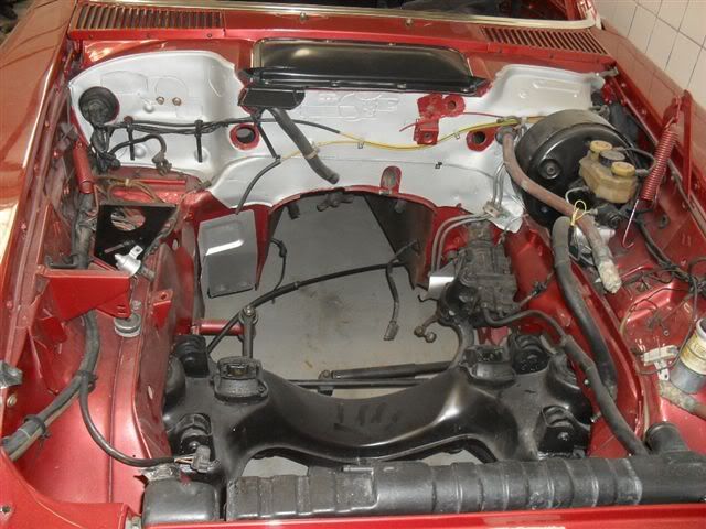

Depois de resolvidas as caixas de roda, nosso proximo passo foi o cofre do motor.
(R107): Restauração da minha 450SL 1975 13001
(R107): Restauração da minha 450SL 1975 13003
(R107): Restauração da minha 450SL 1975 13002
(R107): Restauração da minha 450SL 1975 13004
Ao retirá-lo, mais uma boa surpresa. Pouquíssima ferrugem. Só mesmo onde era esperado, na entrada de ar da ventilação, pois há acumulo de água. Fora isso, nada

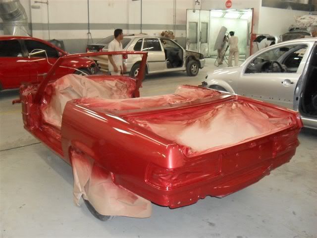

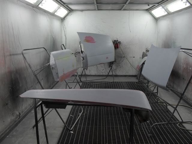

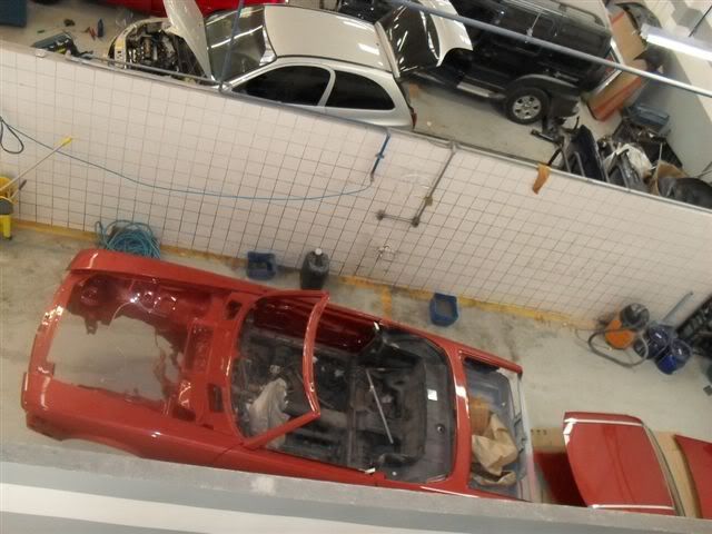

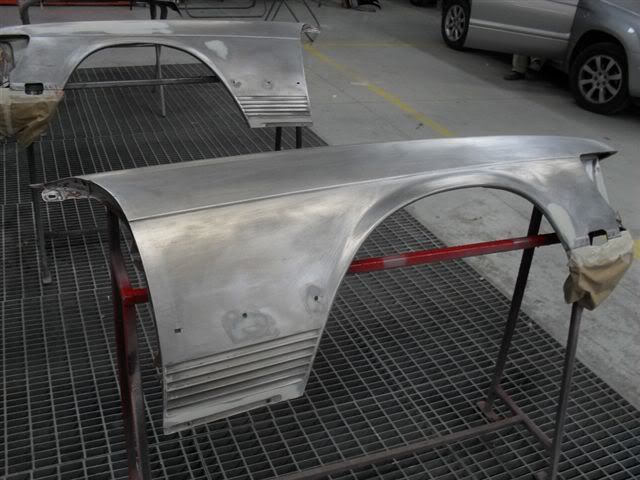

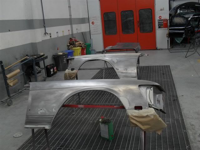

Após a aplicação do primer, realizamos uma conferência minuciosa de toda as imperfeições.
Vcs podem notar que essa tinta de cor rosa não é massa, mas outra tonalidade de primer usada justamente para destacar as imperfeições e corrigí-las
(R107): Restauração da minha 450SL 1975 SDC11375
(R107): Restauração da minha 450SL 1975 SDC11367
Após a correção das imperfeições, começamos o empapelamento para a posterior pintura
(R107): Restauração da minha 450SL 1975 SDC11368
(R107): Restauração da minha 450SL 1975 SDC11369
Aqui uma tomada "aérea"
(R107): Restauração da minha 450SL 1975 SDC11371

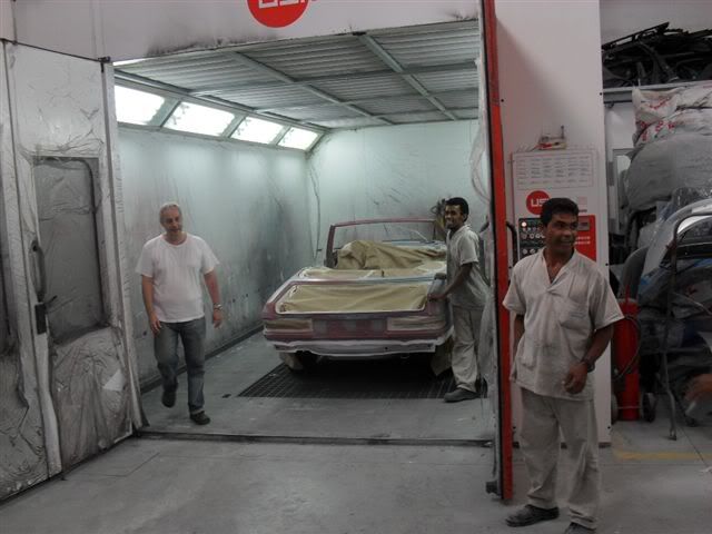

E...indo para a cabine...
(R107): Restauração da minha 450SL 1975 SDC11373
Aguardando a chegada do artista (que foi colocar macacão, luvas, máscara e etc....)
(R107): Restauração da minha 450SL 1975 SDC11374
As peças menores também foram pintadas na cabine
(R107): Restauração da minha 450SL 1975 SDC11382
(R107): Restauração da minha 450SL 1975 SDC11384
(R107): Restauração da minha 450SL 1975 SDC11385
E... voilá
(R107): Restauração da minha 450SL 1975 SDC11378
(R107): Restauração da minha 450SL 1975 SDC11379
(R107): Restauração da minha 450SL 1975 SDC11380
(R107): Restauração da minha 450SL 1975 SDC11381
Não sei quanto a vocês, mas eu estou ficando muito satisfeito com o resultado!

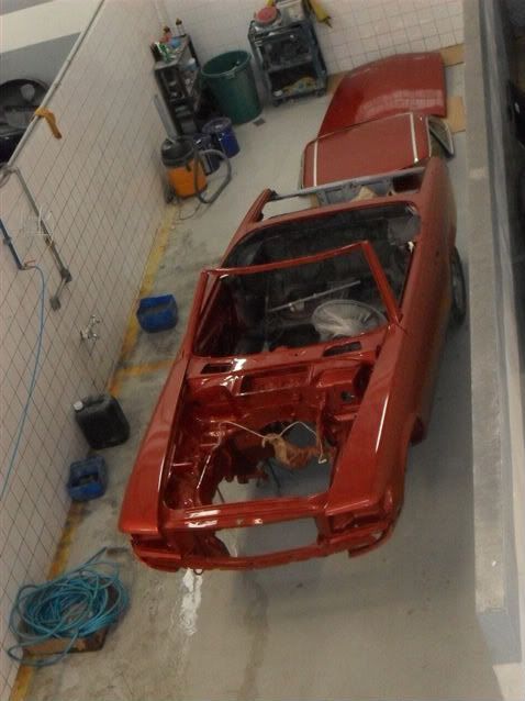

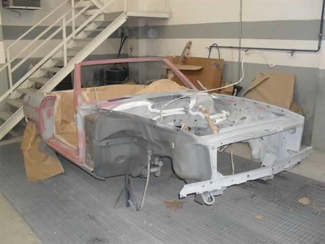

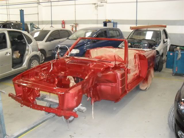

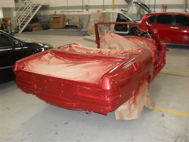

por Fabio em Seg 22 Fev 2010
Acabou!! a Pintura externa está encerrada
Após mais 2 demãos de tinta e 3 de nano-verniz (13 litros) a R107 deu mais um passo.
Agora vamos protegê-la toda para fazer a pintura das partes pretas
(R107): Restauração da minha 450SL 1975 SDC12118
(R107): Restauração da minha 450SL 1975 SDC12117

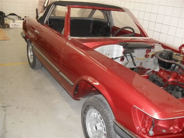

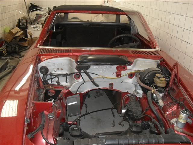

por Fabio em Qua 16 Jun 2010

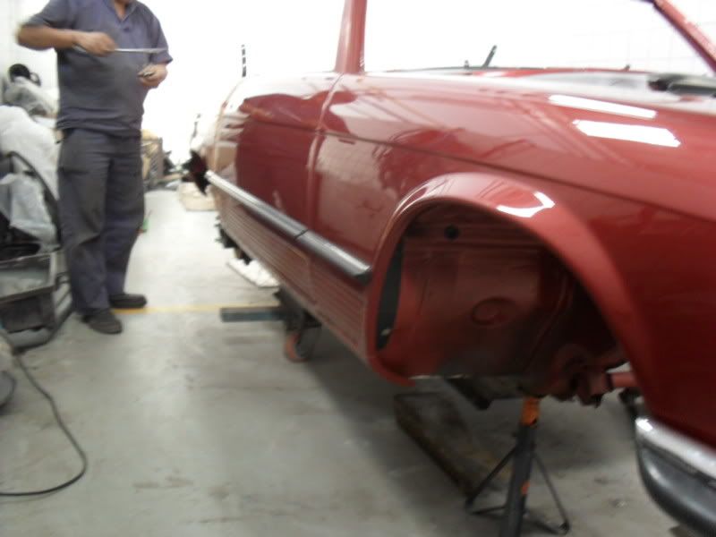

A montagem está andando. Não tão depressa como eu gostaria, nem tão devagar quanto o montador gostaria.....
Já colocamos os frisos novos, os borrachões novos, algumas borrachas novas, a proteção termica do cofre do motor nova.
Vejam as últimas fotos.
(R107): Restauração da minha 450SL 1975 2010-06-16015
(R107): Restauração da minha 450SL 1975 2010-06-16007
(R107): Restauração da minha 450SL 1975 2010-06-16006
(R107): Restauração da minha 450SL 1975 2010-06-16003
(R107): Restauração da minha 450SL 1975 2010-06-16014
(R107): Restauração da minha 450SL 1975 2010-06-16013
(R107): Restauração da minha 450SL 1975 2010-06-16005

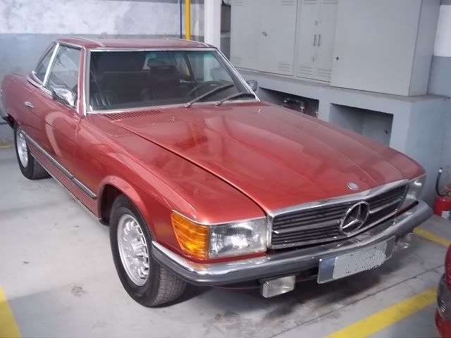

por Fabio em Qua 23 Jun 2010
Apenas para tentar diminuir a minha ansiedade, ai vai uma pequena comparação de como estava e como está ficando....
(R107): Restauração da minha 450SL 1975 Antesedepois

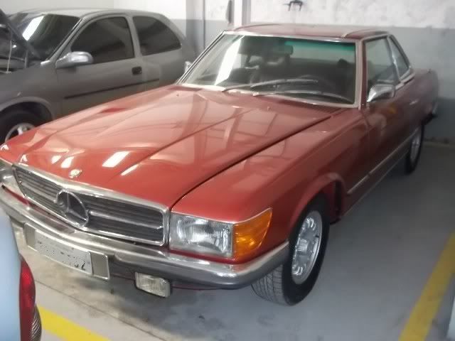

por Fabio em Qui 18 Nov 2010

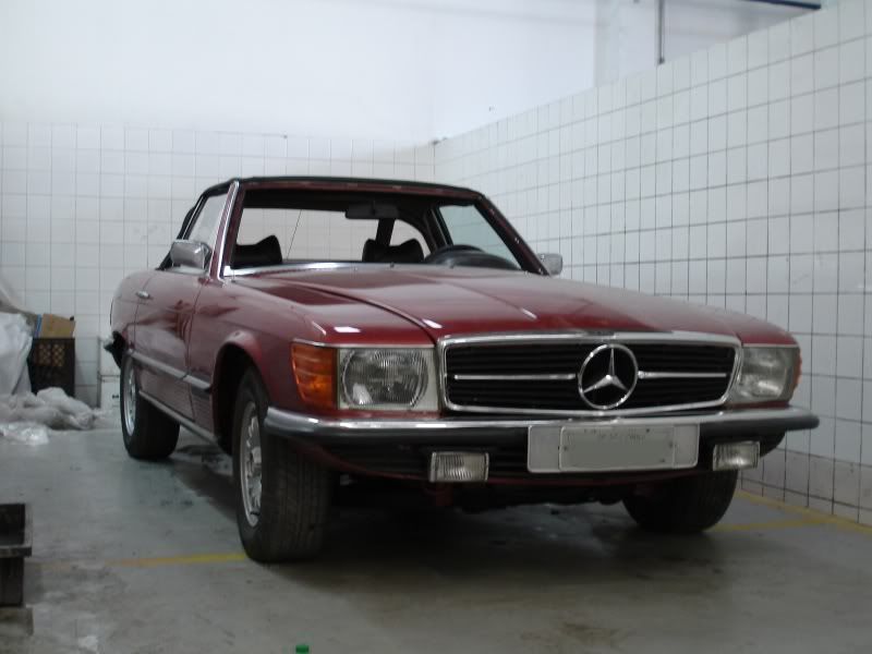

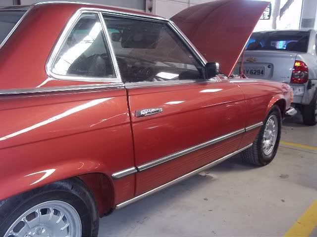

Primeira fase.... COMPLETA!
Terminada a etapa Funilaria e Pintura.
(R107): Restauração da minha 450SL 1975 DSC08243
(R107): Restauração da minha 450SL 1975 DSC08245

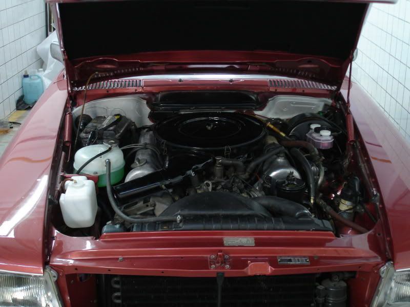

Agora vai para o mecânico regular o motor.
(R107): Restauração da minha 450SL 1975 DSC08246
(R107): Restauração da minha 450SL 1975 DSC08248
Depois tapeçaria e limpeza geral interna
Ai ai ai...não vejo a hora!

por Fabio em Qua 29 Jun 2011
Pessoal, com muito orgulho informo a todos, que como eu, estão acompanhando ansiosamente esse post, que terminamos 2 importantes etapas na restauração da minha bela 107.
Depois de fazermos todos a funilaria, finalmente terminamos a pintura.
Em seguida, o carro foi enviado para o competentíssimo Alan em Itu, para acerto do motor. O carro fazia um fumacê horrivel. Ja tinha passado pelas mãos de 2 "especialistas" que me disseram que não dava para melhorar nada....tsi tsi tsi. O Alan fez, entre outras coisas:
Troca de aneis e bronzinas;
Retifica dos cabeçotes
Revisão de todo o sistema de ar condicionado, com substituição do gás
Revisão de freios
A sua já famosa regulagem do sistema D-Jetronic
Aqui o pessoal do Alan com a mão na massa:
(R107): Restauração da minha 450SL 1975 Novo682
(R107): Restauração da minha 450SL 1975 Novo681
E adivinhem.... O carro pega de primeira frio ou quente. Não tem fumaça alguma. Aceleração perfeita!!
E agora o resultado final:
(R107): Restauração da minha 450SL 1975 100_7389
(R107): Restauração da minha 450SL 1975 100_7390
(R107): Restauração da minha 450SL 1975 100_7391
(R107): Restauração da minha 450SL 1975 100_7392
(R107): Restauração da minha 450SL 1975 100_7399
(R107): Restauração da minha 450SL 1975 100_7400
(R107): Restauração da minha 450SL 1975 100_7393
(R107): Restauração da minha 450SL 1975 100_7394
(R107): Restauração da minha 450SL 1975 100_7395
Agora só falta a tapeçaria que incluira a limpeza dos carpetes e troca dos revestimentos dos bancos. Depois é só trocar os pneus e correr para a estrada!!

Ufa!! Finalmente debutando no ENP.
Chegando. Barella já de queixo caído
(R107): Restauração da minha 450SL 1975 DSC00149
Uma visão lateral
(R107): Restauração da minha 450SL 1975 DSC00150
O pessoal dos OL&LS conferindo tudinho (inclusive as correias novas!!)
(R107): Restauração da minha 450SL 1975 DSC00159
por Fabio em Qua 15 Fev 2012
Atendendo a pedidos:
Antes e depois
(R107): Restauração da minha 450SL 1975 Antesedepoismotor
Antes
(R107): Restauração da minha 450SL 1975 Lado2
Depois
Disclaimer: Atenção Perfeccionistas, Puristas e Pentelhos de Plantão, a foto lateral de antes está invertida para facilitar a comparação....o tanque, antena e volante estão no lado certo...
